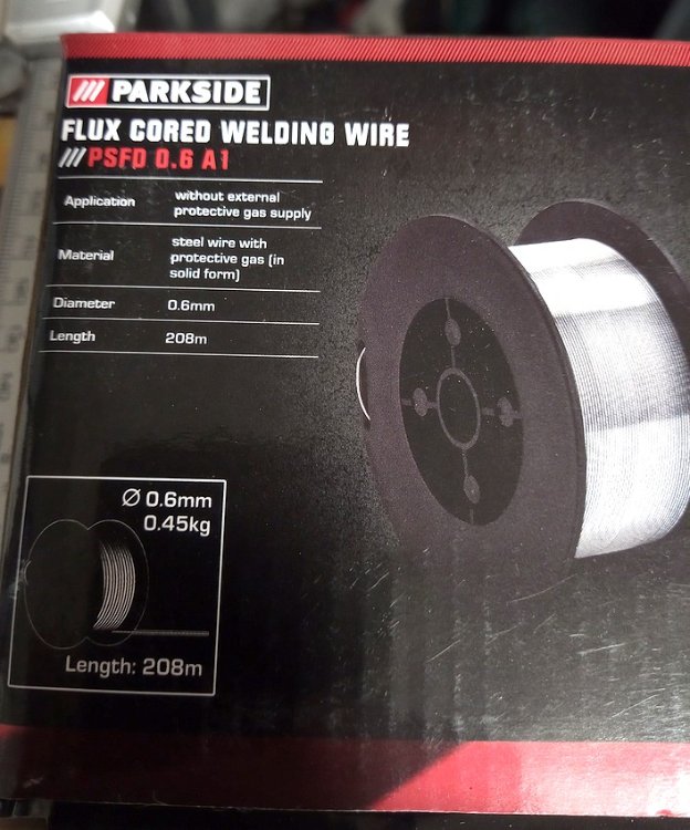

greg38-74 Posté(e) le 14 décembre 2022 Signaler Posté(e) le 14 décembre 2022 Et surtout, sauf erreur, ça existe pas en 0,6mm... Donc pour souder de la tôle c'est que du trop gros. ryan beck 1 Citer
ryan beck Posté(e) le 19 décembre 2022 Signaler Posté(e) le 19 décembre 2022 le fil fourré crépite beaucoup, fait du "laitier" (donc brossage après chaque "point", bonjour le temps passé), fume beaucoup (on voit moins bien ce qu'on fait), coute la peau du cul au mètre et n'existe pas en 0.6 comme explicité sus ditement 😄 C'est très bien pour apprendre à souder à moindre cout (entendre: sans achat de bouteille de gaz)sur du tube de 2mm et plus mais aucun intérêt en carrosserie. Quelqu'un veut essayer quand meme?😅 Citer
pat060 Posté(e) le 19 décembre 2022 Signaler Posté(e) le 19 décembre 2022 Le 14/12/2022 à 23:16, greg38-74 a dit : Et surtout, sauf erreur, ça existe pas en 0,6mm... Donc pour souder de la tôle c'est que du trop gros. Il y a 1 heure, ryan beck a dit : et n'existe pas en 0.6 comme explicité sus ditement Ah ?! Cela dit tout ce qui est expliqué avant (inconvénients et limitations) est tout à fait exact. Citer
greg38-74 Posté(e) le 20 décembre 2022 Signaler Posté(e) le 20 décembre 2022 Me voilà corrigé 😛 Je n'en avais pas trouvé il y a quelques temps quand j'ai cherché pour souder mon plancher... Je voulais économiser l'achat de la bouteille de gaz, évidemment. Vu tous les autres inconvénients que @ryan beck vient de citer, je suis content de pas avoir trouvé ! Citer

kyril31 Posté(e) le 20 décembre 2022 Signaler Posté(e) le 20 décembre 2022 Moi j'ai eu des bobines pas cher en 0.8 sur agrieuro (la d'ailleurs ou j'ai pris mon poste file fourré DECA). Citer
ryan beck Posté(e) le 23 décembre 2022 Signaler Posté(e) le 23 décembre 2022 Je me dois de préciser que ça fonctionne , oui, mais au prix de beaucoup d'inconvénients, de coups de disques à lamelles, de grattage de soudure entre chaque point, c'est franchement fastidieux. Ca va pour un plancher (l'esthétique importe peu) mais sur une aile, une portière ou un bas de caisse (c'est de ça qu'on parle), je ne m'y aventurerais pas. Après, ça fonctionne oui Pour environ 400 balles le semi auto chez gys, 50 balles de masques et gants corrects, 100 euros de gaz polonais, 30 de fil, plus le plaisir et la satisfaction de l'avoir fait soi même, c'est quand même vite rentabilisé, en plus des petits travaux qu'on peut faire chez soi. Et merci pat60 de la correction, j'ignorais l'existence de cette taille de bobine pat060 1 Citer
