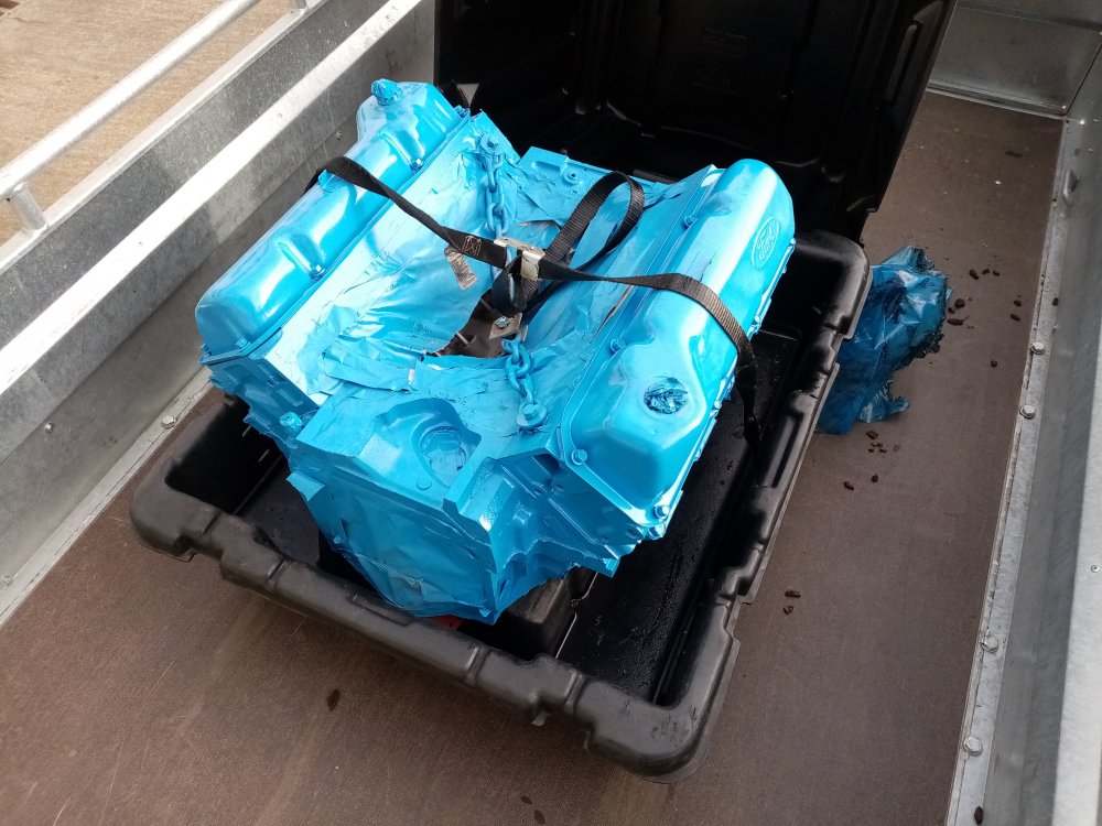

The Lion King Posté(e) le 4 mars 2020 Signaler Posté(e) le 4 mars 2020 Paré à faire feu! Montage prévu première semaine d'avril, quand les pièces seront arrivées kat55 et sebastien 01 2 Citer

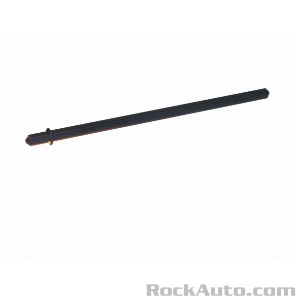

HAGUYGOU Posté(e) le 4 mars 2020 Signaler Posté(e) le 4 mars 2020 il y a 14 minutes, The Lion King a dit : Oui, mais tu l'as acheté ou justement? Autant pour moi, tu n'as pas besoin d'outil spécifique! C'est l'avantage de Ford, la pompe à huile équipant ton moteur doit avoir une tige à 6 pans comme la photo ci-dessous : J'ai eu l’occasion d'amorcer la Mercury Park Lane Marauder 1965 de mon pote. La pompe à huile a l'air d'être conçu de la même façon que sur le moteur de la Mercury. J'avais utilisé une douille 1/4 (de petit cliquet) avec une rallonge. Je les avais scotché ensemble pour pas qu'elle tombe dans le bloc et mis sur une perceuse (à percussion entre autre) à fil. Citer
sebastien 01 Posté(e) le 4 mars 2020 Signaler Posté(e) le 4 mars 2020 il y a une heure, The Lion King a dit : Paré à faire feu! Montage prévu première semaine d'avril, quand les pièces seront arrivées Il est tout beau tout neuf ce moteur !! Citer
The Lion King Posté(e) le 4 mars 2020 Signaler Posté(e) le 4 mars 2020 il y a une heure, HAGUYGOU a dit : Autant pour moi, tu n'as pas besoin d'outil spécifique! C'est l'avantage de Ford, la pompe à huile équipant ton moteur doit avoir une tige à 6 pans comme la photo ci-dessous : J'ai eu l’occasion d'amorcer la Mercury Park Lane Marauder 1965 de mon pote. La pompe à huile a l'air d'être conçu de la même façon que sur le moteur de la Mercury. J'avais utilisé une douille 1/4 (de petit cliquet) avec une rallonge. Je les avais scotché ensemble pour pas qu'elle tombe dans le bloc et mis sur une perceuse (à percussion entre autre) à fil. Merci il y a 6 minutes, sebastien 01 a dit : Il est tout beau tout neuf ce moteur !! Bah vu le prix que j'ai payé pour le faire venir, y'a intérêt bordel! En discutant avec @rat rod ce matin, j'ai fait le calcul: avec son achat, j'ai passé en 2 ans à peu près 11 700 €. Et c'est pas encore fini... Au moins il ne regrette pas de me l'avoir laissé Le pire ratio reste pour la cutlass, avec presque 14000€ de frais... Et dans tout ça je ne compte pas le pétrole pour aller chercher les pièces, les avantage nature aux copains qui prêtent leur matos... C'est une passion, c'est clair. sebastien 01 1 Citer
sebastien 01 Posté(e) le 4 mars 2020 Signaler Posté(e) le 4 mars 2020 il y a 7 minutes, The Lion King a dit : Bah vu le prix que j'ai payé pour le faire venir, y'a intérêt bordel! En discutant avec @rat rod ce matin, j'ai fait le calcul: avec son achat, j'ai passé en 2 ans à peu près 11 700 €. Et c'est pas encore fini... Au moins il ne regrette pas de me l'avoir laissé Le pire ratio reste pour la cutlass, avec presque 14000€ de frais... Et dans tout ça je ne compte pas le pétrole pour aller chercher les pièces, les avantage nature aux copains qui prêtent leur matos... C'est une passion, c'est clair Oui c'est sur ^^ , mais si on regarde ça on ne fait plus rien , puis on a qu'une vie En général on perd toujours sur une voiture , a moins d'avoir une Miura que l'on a acheter 5 000 € en bon état et que l'on la revend 800 000 € 2 mois après Citer
