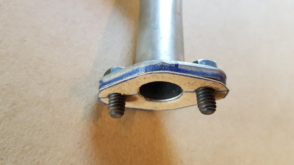

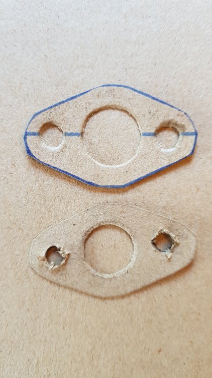

HAGUYGOU Posté(e) le 5 mai 2018 Auteur Signaler Posté(e) le 5 mai 2018 Bon, je viens de reprendre les travaux sur la Buick vu que je commence à recevoir mes pièces. J'ai commencé par mettre un coup de peinture gris sur mes collecteurs et ensuite je vais les remonter. J'ai reçu ma crépine que J'ai eu tellement de mal à trouver. Je viens de refaire le joint dans une feuille à joint avec les outils dont je disposais. Le trou du joint est légèrement plus petit que l'orifice, d'un mm voir deux mm.... est-ce grave sachant que le tube d'origine était plus petit ? Citer
French Riviera Posté(e) le 5 mai 2018 Signaler Posté(e) le 5 mai 2018 ca ne devrais pas gêner; par contre l'étanchéité est primordiale si tu veux que la pompe aspire de l'huile et pas de l'air... Citer
HAGUYGOU Posté(e) le 5 mai 2018 Auteur Signaler Posté(e) le 5 mai 2018 il y a une heure, French Riviera a dit : ca ne devrais pas gêner; par contre l'étanchéité est primordiale si tu veux que la pompe aspire de l'huile et pas de l'air... Ça je le sais bien mais justement j'ai essayé de trouver le couple dans le manuel d'atelier, auquel je dois serrer la crépine. Je n'ai rien trouvé... Saurais tu à quel couple, il faut serrer? Citer

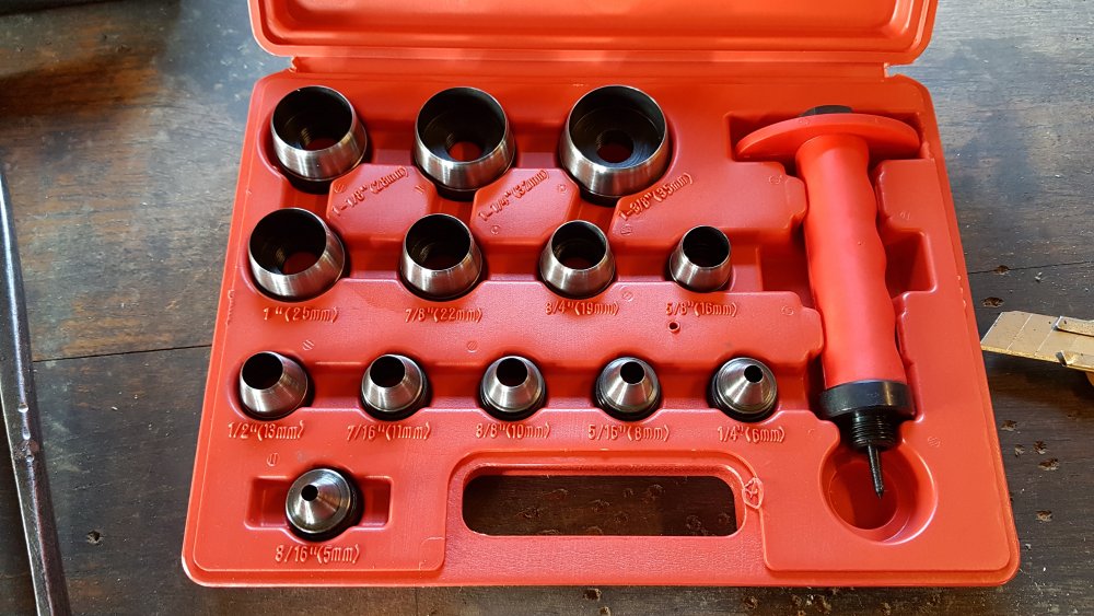

deville72 Posté(e) le 5 mai 2018 Signaler Posté(e) le 5 mai 2018 Il faudrait que les découpes du joint soient plus propres et pas effilochées pour éviter que des bouts de papiers passent dans la pompe. Par exemple la découpe autour des filetages va provoquer des sur épaisseurs et un mauvais serrage de la bride. L'idéal est d'avoir des emportes pièces. https://www.shopix.fr/emporte-piece-/305-emporte-piece-a-frapper-4891372294366.html?utm_medium=cpc&utm_campaign=Shopping-flux&utm_term=Home&utm_source=Cherchons+(via+Shopping+Flux) Sinon avec des billes et des bouts de tubes coupés net, ça le fait aussi. Je sais, je suis un peu maniaque, désolé... HAGUYGOU 1 Citer
HAGUYGOU Posté(e) le 6 mai 2018 Auteur Signaler Posté(e) le 6 mai 2018 Il y a 23 heures, deville72 a dit : Il faudrait que les découpes du joint soient plus propres et pas effilochées pour éviter que des bouts de papiers passent dans la pompe. Par exemple la découpe autour des filetages va provoquer des sur épaisseurs et un mauvais serrage de la bride. L'idéal est d'avoir des emportes pièces. https://www.shopix.fr/emporte-piece-/305-emporte-piece-a-frapper-4891372294366.html?utm_medium=cpc&utm_campaign=Shopping-flux&utm_term=Home&utm_source=Cherchons+(via+Shopping+Flux) Sinon avec des billes et des bouts de tubes coupés net, ça le fait aussi. Je sais, je suis un peu maniaque, désolé... Je te remercie pour tes conseils!! C'est justement pour cela que j'ai posté mon message précédent avec les photos du joint... J'avais des gros doute sur l'efficacité de mon joint... J'ai suivi tes conseils, j'ai commandé dès ce matin ce lot d'emportes pièces à frapper! Livraison assuré mercredi! https://www.amazon.fr/gp/product/B00V0F8PV0/ref=oh_aui_detailpage_o00_s00?ie=UTF8&psc=1 Je ne suis pas à quelques euros près... Je ne voudrais pas mon moteur à cause de petites choses comme cela! Hier, j'ai mis trois couches de peinture gris haute température sur mes collecteurs et aujourd'hui, je les ai mis dans le four pendant au moins 1 heure chacun à près de 200 ° pour cuire la température! Ils sont prêts à être monté!! J'ai remis provisoirement mon carter pour pouvoir caler mon moteur pour pouvoir ensuite remettre mes collecteurs pour ainsi pouvoir les serrer au couple. Par contre, je ne sais pas trop ou remettre mes sangles après les avoir mis... Pour l'arrière, je pensais me prendre sur la fixation de la boite. Mais pour l'avant, je ne sais pas trop ou me prendre après avoir fixé mes collecteurs... sebastien 01 1 Citer

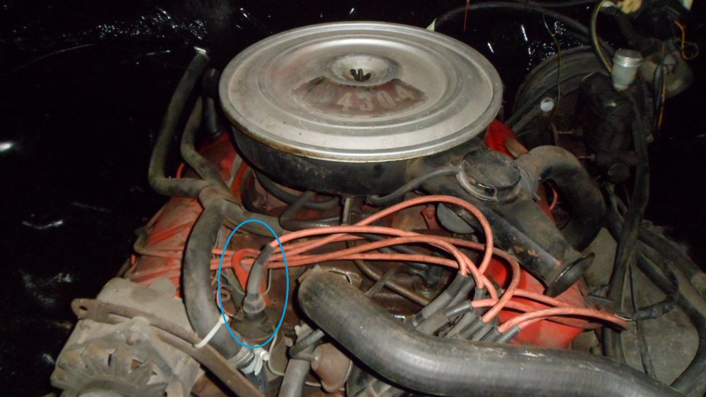

sebastien 01 Posté(e) le 7 mai 2018 Signaler Posté(e) le 7 mai 2018 bravo pour le travail accompli , c'est collecteurs sont tout neuf ! je ne sais pas si c'est pareil sur le tiens , mais sur mon moteur , sur le dessus a coté de la pipe de sortie d'eau il y a un crocher , je me prend donc ici pour le lever ( et a l'arrière comme toi ) voici une photo de mon moteur ( avant travaux ) , j'ai entourer en bleu le crocher cacher derrière la bobine . Citer
HAGUYGOU Posté(e) le 7 mai 2018 Auteur Signaler Posté(e) le 7 mai 2018 il y a une heure, sebastien 01 a dit : bravo pour le travail accompli , c'est collecteurs sont tout neuf ! je ne sais pas si c'est pareil sur le tiens , mais sur mon moteur , sur le dessus a coté de la pipe de sortie d'eau il y a un crocher , je me prend donc ici pour le lever ( et a l'arrière comme toi ) voici une photo de mon moteur ( avant travaux ) , j'ai entourer en bleu le crocher cacher derrière la bobine . Merci Sébastien! Cela n'a rien a voir avec ce que tu fais sur ton Electra!! Je pense que je n'ai rien à ce niveau là... Mais j'en suis pas sur, je vais vérifié ce soir. Est-ce qu'il aurais moyen que tu me fasse une photo de ce crochet de plus près pour voir comment il est fixé? Car si je ne l'ai pas, il y a peut-être moyen de le refaire?? Citer
sebastien 01 Posté(e) le 7 mai 2018 Signaler Posté(e) le 7 mai 2018 oui pas de problème je ferai une photo dans l'après midi . il me semble qu'il est fixé avec une vis de la pipe d'admission . en tout cas ce crochet est bien pratique ^^ HAGUYGOU 1 Citer
Phil Posté(e) le 7 mai 2018 Signaler Posté(e) le 7 mai 2018 Ce genre de patte est souvent présente sur les moteurs US, mais pas tous. S'il n'y en a pas, accroche des sangles camion (ou celles pour lever les sacs de sable d'1m cube par une grue...), et/ou des chaînes autour des collecteurs d'échappement, en faisant attention à ne pas interférer avec la tête d'allumeur ou autre pièce fragile. Citer
HAGUYGOU Posté(e) le 7 mai 2018 Auteur Signaler Posté(e) le 7 mai 2018 il y a 50 minutes, Phil a dit : Ce genre de patte est souvent présente sur les moteurs US, mais pas tous. S'il n'y en a pas, accroche des sangles camion (ou celles pour lever les sacs de sable d'1m cube par une grue...), et/ou des chaînes autour des collecteurs d'échappement, en faisant attention à ne pas interférer avec la tête d'allumeur ou autre pièce fragile. Justement, je voudrais pas reprendre sur mes collecteurs vu qu'ils sont fraîchement repeints. Et puis, lorsqu'ils vont être fixés, je doute d'avoir assez de place pour passer une sangle... Citer

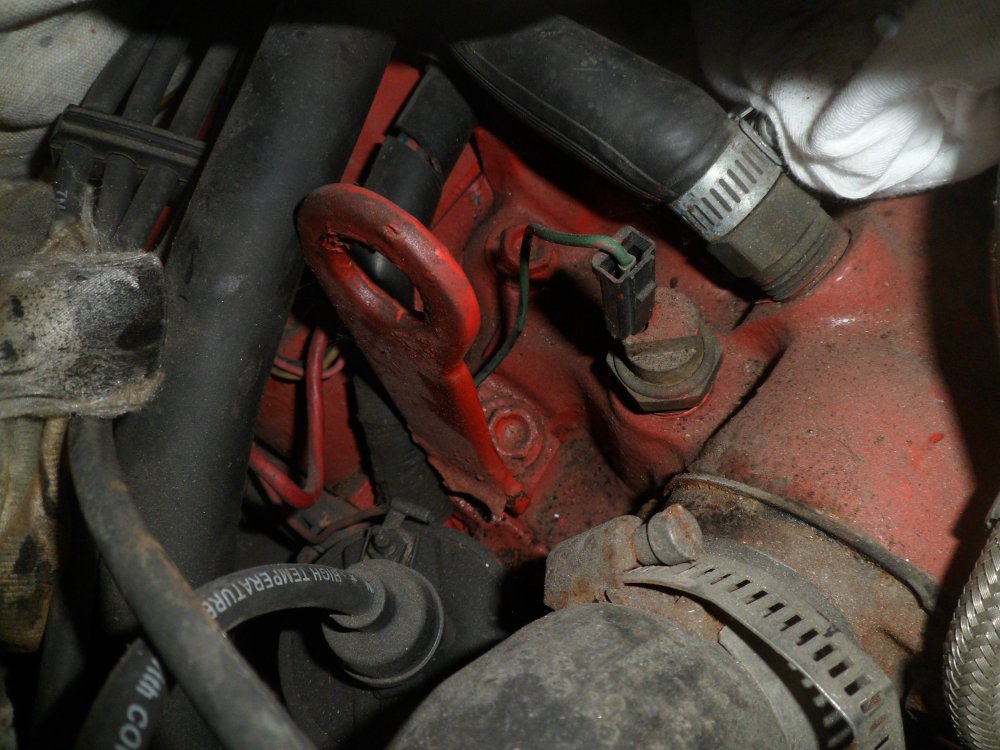

sebastien 01 Posté(e) le 7 mai 2018 Signaler Posté(e) le 7 mai 2018 voila une photo du crocher , le moteur étant sortie de la voiture , et stocker d'une façon a ne pas trop avoir de visu sur l'avant du moteur je ne peut pas faire de photo mieux . mais si jamais je déplace tout pour faire une mieux si tu a besoin HAGUYGOU 1 Citer
HAGUYGOU Posté(e) le 7 mai 2018 Auteur Signaler Posté(e) le 7 mai 2018 (modifié) il y a une heure, sebastien 01 a dit : voila une photo du crocher , le moteur étant sortie de la voiture , et stocker d'une façon a ne pas trop avoir de visu sur l'avant du moteur je ne peut pas faire de photo mieux . mais si jamais je déplace tout pour faire une mieux si tu a besoin Je te remercie pour la photo. C'est très bien! On dirait que c'est un support qui a était adapté? Il est pris sur un boulon du collecteur? Est-ce qu'il serait possible d'avoir la longueur de ton crochet ainsi que le diamètre? Ce soir, j'ai vérifié sur mon moteur... Et c'est bien ce que je pensais je n'ai pas de support devant mais j'en ai un sur l'arrière qui est assez bien dissimulé... J'aurais pu éventuellement retirer le boulon du collecteur qui est entouré en rouge sur la photo ci-dessous et y mettre un support que j'adapterais. Qu'en pensez, est-ce que je pourrais faire cela sans risque d’abîmer quoi que ce soit? Modifié le 7 mai 2018 par HAGUYGOU Citer
sebastien 01 Posté(e) le 7 mai 2018 Signaler Posté(e) le 7 mai 2018 je pense que mon crochet est fixer sur le boulon que tu as entourer en rouge . oui pas de problème demain je te prendrai les mesure du crochet je pense que c'est d'origine non ? Citer
HAGUYGOU Posté(e) le 7 mai 2018 Auteur Signaler Posté(e) le 7 mai 2018 il y a 36 minutes, sebastien 01 a dit : je pense que mon crochet est fixer sur le boulon que tu as entourer en rouge . oui pas de problème demain je te prendrai les mesure du crochet je pense que c'est d'origine non ? Merci! Je ne sais pas. Nos moteur ont forcément des petites différences vu que c'est un 68 et toi un 69. Je me demandais si cela n'allait pas donner une faiblesse au niveau du filetage, vu qu'il y aura moins de filetage à cause de l'épaisseur du support? Est ce que je peux retirer ce boulon et le remettre avec un support maison sans rien abîmé?? Citer

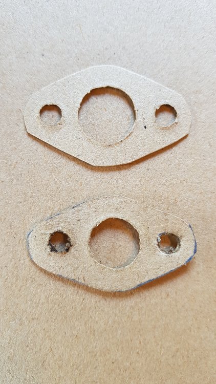

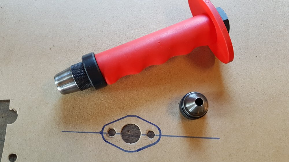

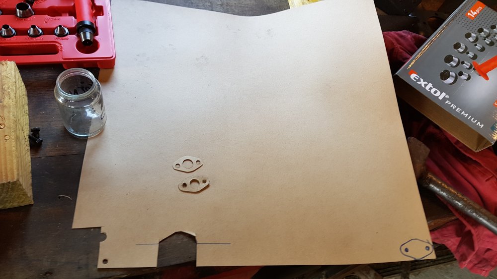

HAGUYGOU Posté(e) le 8 mai 2018 Auteur Signaler Posté(e) le 8 mai 2018 Merci encore Deville72 pour tes conseils !! Hier, J'ai reçu mes emporte pièces à frapper. Donc ce matin, je me suis attaqué à reproduire le joint de la crépine. Cela m'a pris 1 quart d'heure seulement. Et là, il est nickel. Il correspond bien à la forme de la nouvelle crépine ! Il n'a rien à voir avec l'ancien joint que j'ai fait l'autre jour !! Bon tu me diras, j'avais droit à quelques erreurs vu la taille de la feuille à joint. Donc voici le résultat fini: J'ai plus qu'a remonté cette crépine ! sebastien 01 et Gilles 2 Citer

deville72 Posté(e) le 8 mai 2018 Signaler Posté(e) le 8 mai 2018 Il y a 6 heures, HAGUYGOU a dit : Merci encore Deville72 pour tes conseils !! Hier, J'ai reçu mes emporte pièces à frapper. Donc ce matin, je me suis attaqué à reproduire le joint de la crépine. Cela m'a pris 1 quart d'heure seulement. Et là, il est nickel. Il correspond bien à la forme de la nouvelle crépine ! Il n'a rien à voir avec l'ancien joint que j'ai fait l'autre jour !! Bon tu me diras, j'avais droit à quelques erreurs vu la taille de la feuille à joint. Donc voici le résultat fini: J'ai plus qu'a remonté cette crépine ! De rien et Vue la taille de ta feuille à joints, tu peux te lancer dans la fabrication industrielle ... HAGUYGOU 1 Citer
