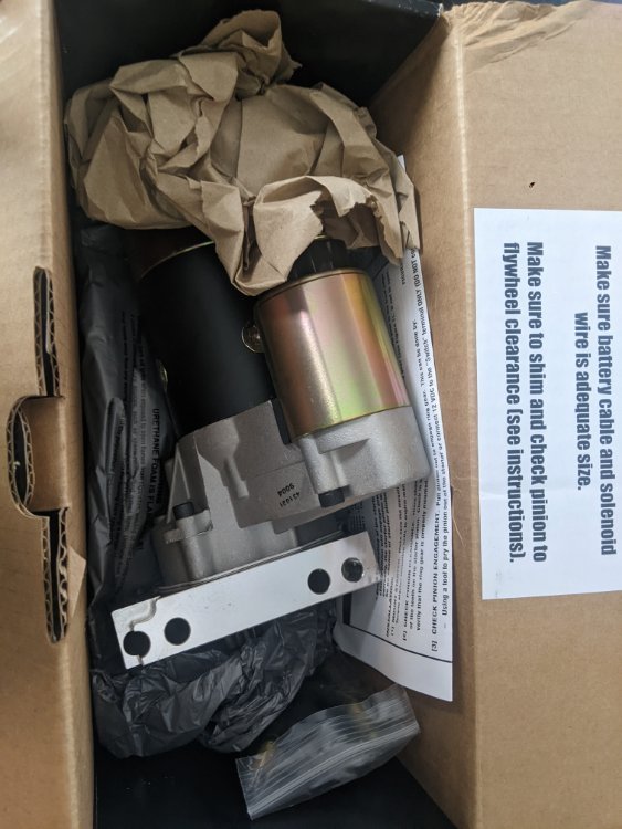

Finalement le starter est arrivé plus tôt que prévu. Il est tout petit et on arrive à le manipuler a une main quel bonheur. La fabrication semble de bonne facture, on verra dans le temps ce que ça donne. Je l'ai installé hier soir et rien à signaler, a part un câble de batterie un peut juste niveau longueur. Tout est fourni dans la boîte : visserie m, cales et même la cosse pour le câble d'allumage. Du coup premier tour de clé ce matin, ça marche et c'est rapide... Quel changement avec le starter d'origine. Rien à redire c'est un bon investissement, un poils cher mais à conseiller.

Oui c'est la procédure de montage classique pour un démarreur
Ça m'a coûté 260€ livraison et taxes incluses. Il y avait moins cher mais pas de livraison avant août.

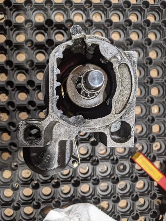

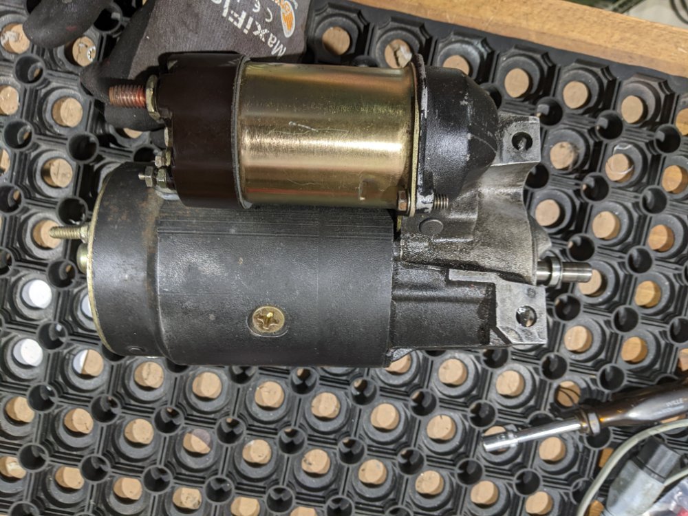

Slt, Ça fait un bail, que j'ai pas posté de nouvelles. L'Impala se porte toujours bien, j'ai toujours ces problèmes de ralenti au démarrage mais pour l'instant j'ai pas trouvé la cause et j'ai malheureusement pas trop le temps de m'en occuper en ce moment. Hier soir je préparerai la bell pour faire un tour au resemblement de ce dimanche et après un tour à la station essence : plus de démarreur. Au début je pensais qu'il a avait nouveau prix un coup de chaud et qu'il fallait lui laisser un peut de temps. Après un nouvel essai, il réagit mais en faisant un bruit inhabituel comme si ça tournait a vide. Bref la pouasse, pas de rassemblement en perspective ... J'ai démonté le starter (une misère comme d'habitude, en plus c'est lourd comme un âne mort) Une fois sorti c'était clair qu'il allait forcément moins bien fonctionner La vache je sais pas ce qu'il c'est passé mais la partie avant du carter supportant l'axe a complètement cassé. Ma fois maintenant il me faut un nouveau starter et cette fois ci je vais commander un mini avec convertisseur de couple, ça évitera les problème de démarrage. Reste plus qu'à trouver le bon et surtout a bon prix.
