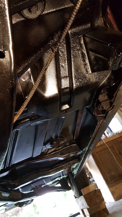

HAGUYGOU Posté(e) le 25 mai 2018 Auteur Signaler Partager Posté(e) le 25 mai 2018 (modifié) Ce soir, j'ai passé ma première couche d’apprêt epoxy! Je viens de finir, cela fait 45 minutes seulement... J'ai mis 4 heures à appliquer l'apprêt epoxy... J'en avais marre à la fin... Elle est pas facile à étaler et de plus, elle séche vite... Encore trois couches à faire dans le week-end! Si tout va bien, demain matin, je fais la deuxième couche d’apprêt epoxy. Et en fin d'après-midi, la première couche de peinture noir. Et dimanche, en fin de journée, la dernière couche de peinture noir! Après cela, je vais surement être un bout de temps sans faire de peinture!! Modifié le 25 mai 2018 par HAGUYGOU sebastien 01 1 Citer Lien vers le commentaire Partager sur d’autres sites Plus d'options de partage...
sebastien 01 Posté(e) le 25 mai 2018 Signaler Partager Posté(e) le 25 mai 2018 une bonne étape de faite bravo ! l'apprêt époxy est un bi-composant déjà préparer ou c'est toi qui fait les mélanges ? ( en même temps si c'étais déjà préparer sa aurer déjà sécher dans le pot ^^ ) en tout cas bravo , c'est beau et propre , bonne chance pour la suite je n'ais pas eu le temps aujourd'hui de regarder ce que tu m'as demander sur le manuel d'assemblage , je regarderai demain normalement HAGUYGOU 1 Citer Lien vers le commentaire Partager sur d’autres sites Plus d'options de partage...
HAGUYGOU Posté(e) le 25 mai 2018 Auteur Signaler Partager Posté(e) le 25 mai 2018 Merci! Oui, je le mélange avec un durcisseur, 1 volume de durcisseur pour 2 volume d'epoxy. Ça sèche vite lorsque c'est mélangé. T’inquiète pas pour le manuel, c'est pas à quelques jours près. C'est surement pas ce week-end que je vais voir cela... LA peinture va bien m'occuper! sebastien 01 1 Citer Lien vers le commentaire Partager sur d’autres sites Plus d'options de partage...

HAGUYGOU Posté(e) le 26 mai 2018 Auteur Signaler Partager Posté(e) le 26 mai 2018 Voilà la deuxième couche d'appret epoxy faites !😰 J'attaque dans 1 heure, la peinture noir !! Citer Lien vers le commentaire Partager sur d’autres sites Plus d'options de partage...
rat rod Posté(e) le 26 mai 2018 Signaler Partager Posté(e) le 26 mai 2018 Hello ! Je suis ton topic depuis quelque temps. J'apprécie le job et les efforts que tu fournis pour ton auto. Tu verras, c'est génial quand tout disparait sous la peinture noire ! Bon courage pour la suite HAGUYGOU et sebastien 01 2 Citer Lien vers le commentaire Partager sur d’autres sites Plus d'options de partage...
HAGUYGOU Posté(e) le 27 mai 2018 Auteur Signaler Partager Posté(e) le 27 mai 2018 Il y a 10 heures, rat rod a dit : Hello ! Je suis ton topic depuis quelque temps. J'apprécie le job et les efforts que tu fournis pour ton auto. Tu verras, c'est génial quand tout disparait sous la peinture noire ! Bon courage pour la suite Merci Rat Rod! C'est clair que c'est agréable de voir "apparaître" la peinture noir!! J'ai terminé la 1ére couche de noir ce soir... A minuit! Je sens plus ma main, à force de tenir le pinceau!! Quelle idée d'avoir pris une américaine... J'aurais du prendre plutot une R5 ou une Visa... Il y a beaucoup moins de surface! Euh non, à réfléchir, je préfère ma Riviera et puis, elle le vaut bien!! La voici, maintenant, en noir : Avant l’apprêt, cette semaine, j'ai mis du silicone spécial carrosserie au niveau des jonctions des plancher pour éviter que l'eau s'y engouffre. Je ferais la couche de noir demain en fin d'après-midi. Et après, elle pourra sécher toute la semaine avant le début du remontage le week-end prochain!! Citer Lien vers le commentaire Partager sur d’autres sites Plus d'options de partage...

HAGUYGOU Posté(e) le 2 juin 2018 Auteur Signaler Partager Posté(e) le 2 juin 2018 Hier matin, j'ai remis mon carter moteur ainsi que la crépine en place! J'ai mis une espèce de pâte adhésive sur le carter moteur pour maintenir le joint. Je l'ai ensuite serré au couple donné par le manuel d'atelier. Et ensuite, après un peu plus de 3 mois, le moteur a enfin retrouvé son emplacement!! Cela fait plaisir!! Ensuite, hier soir, j'ai terminé de préparer la boite. Et ce matin, j'ai tout assemblé et remis une 2éme couche de rustol incolore sur la boite. Après, j'ai tout préparé pour perdre le moins de temps possible afin de pouvoir mettre la boite en place. Mon père est venu m'aidé ce soir, en 2 heures, elle était posée! J'en ai profité avant la remise en place de la boite pour changer le câble de freins à mains intermédiaire. PS : Merci encore à Phil pour son explication lors d'un précédent message pour installer le convertisseur sur la boite!! "Le tourner à la main jusqu'à qu'il rentre bien dans la boite"! sebastien 01 1 Citer Lien vers le commentaire Partager sur d’autres sites Plus d'options de partage...

July35 Posté(e) le 4 juin 2018 Signaler Partager Posté(e) le 4 juin 2018 Beau boulot ! C'est vraiment propre tout ça ! Tu utilises une peinture spéciale ou trouver au brico marché du coin ? HAGUYGOU 1 Citer Lien vers le commentaire Partager sur d’autres sites Plus d'options de partage...
HAGUYGOU Posté(e) le 4 juin 2018 Auteur Signaler Partager Posté(e) le 4 juin 2018 il y a 9 minutes, July35 a dit : Beau boulot ! C'est vraiment propre tout ça ! Tu utilises une peinture spéciale ou trouver au brico marché du coin ? Merci July! Pour la boite de vitesse, je l'ai nettoyé avec une brosse métallique sur meuleuse. Et ensuite, sur les conseils de Sébastien 01, j'ai appliqué 2 couches de rustol incolore. Sur le châssis et les parties métalliques de la boite, j'ai mis de couches de convertisseurs de rouille, 2 couches d'apprêt epoxy et pour finir deux couches de noir satiné. Je ne les ai pas acheté chez le Brico du coin. J'ai pris cela chez Decharenton. C'est le spécialiste du coin en pièces automobiles, poids lourds, agricoles, peintures,... Et ils sont de bon conseils et les prix sont corrects contrairement à d'autres spécialistes vis à vis des particuliers! sebastien 01 1 Citer Lien vers le commentaire Partager sur d’autres sites Plus d'options de partage...
