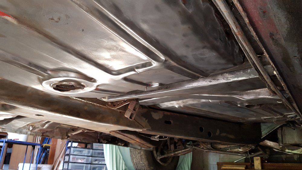

HAGUYGOU Posté(e) le 14 mai 2018 Auteur Signaler Partager Posté(e) le 14 mai 2018 Samedi, j'ai reçu mes deux silencieux avant neuf et un support de transmission intermédiaire. J'ai hâte des monter. Samedi, j'ai également présenté ma crépine neuve avec le carter moteur à blanc et cela passe nickel!! Ensuite avant de le mettre en place, j'ai continué de nettoyer le châssis et le dessous de la caisse... J'ai hâte d'en arriver au bout... Ce P***** de blaxon commence à me sortir par les yeux. A regarder comme cela, le blaxon, on a l'impression qu'il tient plus et en faite, il tient encore vachement bien!! J'espère finir le week-end prochain et ensuite deux couches de convertisseurs de rouille, après une couche ou deux de peinture epoxy et pour finir 1 couche ou deux de peinture noire... Je reviens sur le support de transmission, le"Centre Bearing Support", est-ce que quelqu'un a déjà changé ce genre de pièce??? Vu le manuel d'atelier, cela n'a pas l'air tellement simple à remplacer? Est ce qu'il faut un matériels spécifiques?? Je voudrais pas me rater vu le prix de cette petite pièce... sebastien 01 et montero 2 Citer Lien vers le commentaire Partager sur d’autres sites Plus d'options de partage...
nono63000 Posté(e) le 14 mai 2018 Signaler Partager Posté(e) le 14 mai 2018 (modifié) Il y a 22 heures, HAGUYGOU a dit : Ensuite avant de le mettre en place, j'ai continué de nettoyer le châssis et le dessous de la caisse... J'ai hâte d'en arriver au bout... Ce P***** de blaxon commence à me sortir par les yeux. A regarder comme cela, le blaxon, on a l'impression qu'il tient plus et en faite, il tient encore vachement bien!! J'espère finir le week-end prochain et ensuite deux couches de convertisseurs de rouille, après une couche ou deux de peinture epoxy et pour finir 1 couche ou deux de peinture noire... Wow avec quoi t’as décapé ton dessous de caisse?? 😳😳 Modifié le 15 mai 2018 par Phil Merci de ne pas citer TOUTES les photos... HAGUYGOU 1 Citer Lien vers le commentaire Partager sur d’autres sites Plus d'options de partage...
HAGUYGOU Posté(e) le 15 mai 2018 Auteur Signaler Partager Posté(e) le 15 mai 2018 Il y a 6 heures, nono63000 a dit : Wow avec quoi t’as décapé ton dessous de caisse?? 😳😳 J'ai décapé le dessous de la caisse avec une petite meuleuse sur laquelle j'avais différentes brosses métalliques à mettre dessus et spatules. C'est la seule chose que j'ai trouvé efficace pour retirer le blaxon!! Mais malgrès tout cela, je n’avançais pas vite, pour faire un morceau de 50x50 cm, il ma fallait au moins deux heures... Au départ, j'avais également essayé le décapeur thermique mais un pote mécano me l'a déconseillé, il m'a dit que cela allait chauffer la peinture à l'intérieur... J'ai bien du mal à faire des journée complète, déjà quand j'en fait deux heures, j'en ai plein les "pattes"... Et puis, ça parait pas mais le poids de la petite meuleuse avec la brosse métallique, cela pèse!!! La seule chose qui est dommage, c'est que malgrès que les échappements, la boite et la transmission sont déposés, il y a toujours des endroits ou l'on arrive pas aller comme entre la caisse et le châssis ainsi que du côté du passage des tuyaux d'essence... Là j'arrive au niveau de l'essieu arrière et c'est encore pire. Je pense que je vais m'en arrêter là car à moins de déposer l'essieu et le réservoir, je ne vois pas comment décaper efficacement... Même le pont est recouvert de blaxon... Lorsque je suis dessous la voiture, je me demande comment ils peuvent faire, Sébastien et Can Am... Parce que rien que de nettoyer le dessous, j'ai bien du mal... Et surtout d'avoir toujours autant de motivations après tant d'années... Chapeau les gars!!! sebastien 01 et nono63000 2 Citer Lien vers le commentaire Partager sur d’autres sites Plus d'options de partage...
sebastien 01 Posté(e) le 15 mai 2018 Signaler Partager Posté(e) le 15 mai 2018 il y a une heure, HAGUYGOU a dit : J'ai décapé le dessous de la caisse avec une petite meuleuse sur laquelle j'avais différentes brosses métalliques à mettre dessus et spatules. C'est la seule chose que j'ai trouvé efficace pour retirer le blaxon!! Mais malgrès tout cela, je n’avançais pas vite, pour faire un morceau de 50x50 cm, il ma fallait au moins deux heures... Au départ, j'avais également essayé le décapeur thermique mais un pote mécano me l'a déconseillé, il m'a dit que cela allait chauffer la peinture à l'intérieur... J'ai bien du mal à faire des journée complète, déjà quand j'en fait deux heures, j'en ai plein les "pattes"... Et puis, ça parait pas mais le poids de la petite meuleuse avec la brosse métallique, cela pèse!!! La seule chose qui est dommage, c'est que malgrès que les échappements, la boite et la transmission sont déposés, il y a toujours des endroits ou l'on arrive pas aller comme entre la caisse et le châssis ainsi que du côté du passage des tuyaux d'essence... Là j'arrive au niveau de l'essieu arrière et c'est encore pire. Je pense que je vais m'en arrêter là car à moins de déposer l'essieu et le réservoir, je ne vois pas comment décaper efficacement... Même le pont est recouvert de blaxon... Lorsque je suis dessous la voiture, je me demande comment ils peuvent faire, Sébastien et Can Am... Parce que rien que de nettoyer le dessous, j'ai bien du mal... Et surtout d'avoir toujours autant de motivations après tant d'années... Chapeau les gars!!! super boulot bravo , en effet le dessous est l'endroit le moins accessible et le plus long , il faut pas mal de patience . merci Christophe , moi aussi j'avais étai bloquer au niveau du pont , j'avais pu juste faire les coté droite et gauche au tour du réservoir , et j'ai pu continuer cela a la sableuse la semaine dernière . maintenant tout est fait et je suis bien content ^^ bonne chance a toi pour la suite , bientôt la peinture HAGUYGOU 1 Citer Lien vers le commentaire Partager sur d’autres sites Plus d'options de partage...
HAGUYGOU Posté(e) le 16 mai 2018 Auteur Signaler Partager Posté(e) le 16 mai 2018 Le 14/05/2018 à 23:21, nono63000 a dit : Wow avec quoi t’as décapé ton dessous de caisse?? 😳😳 Salut nono63000 Voici les outils que j'utilise sur ma meuleuse: Cela parait pas comme cela, mais quand tu as la gosse brosse sur la meuleuse, cela fait un poids de vache sous la voiture!!! Le 15/05/2018 à 07:38, sebastien 01 a dit : super boulot bravo , en effet le dessous est l'endroit le moins accessible et le plus long , il faut pas mal de patience . merci Christophe , moi aussi j'avais étai bloquer au niveau du pont , j'avais pu juste faire les coté droite et gauche au tour du réservoir , et j'ai pu continuer cela a la sableuse la semaine dernière . maintenant tout est fait et je suis bien content ^^ bonne chance a toi pour la suite , bientôt la peinture Merci, c'est clair que ce n'est pas simple... En nettoyant, j'ai abimé un petit caoutchouc qui bouche un trou de chaque côté de la caisse par en-dessous, savais ou je pourrais trouver ce genre de pièce? Et comment cela s'appelle en anglais? Merci! Citer Lien vers le commentaire Partager sur d’autres sites Plus d'options de partage...
nono63000 Posté(e) le 16 mai 2018 Signaler Partager Posté(e) le 16 mai 2018 (modifié) Il y a 5 heures, HAGUYGOU a dit : Salut nono63000 Voici les outils que j'utilise sur ma meuleuse: Merci effectivement ça doit faire son poids ! Joli boulot en tout cas ! 😊😉 Modifié le 17 mai 2018 par Phil Lire le message sur les citations dans la partie "utilisation du forum" !!!!!! HAGUYGOU 1 Citer Lien vers le commentaire Partager sur d’autres sites Plus d'options de partage...
