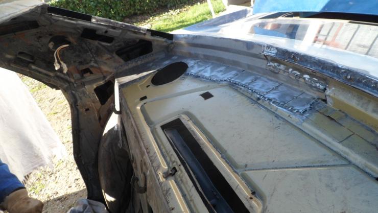

Posted

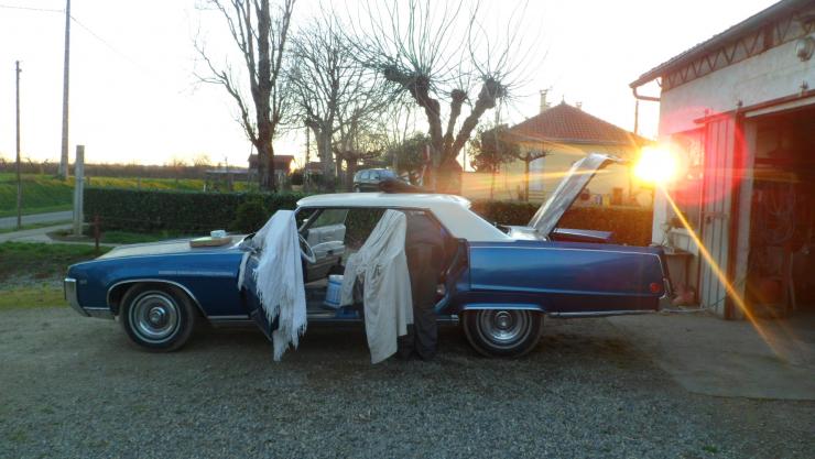

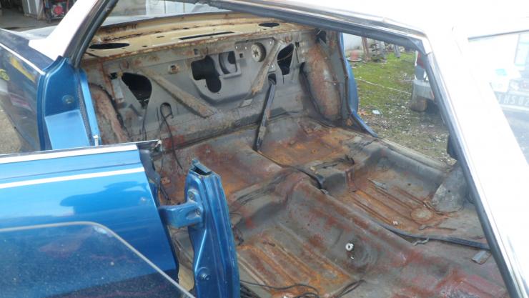

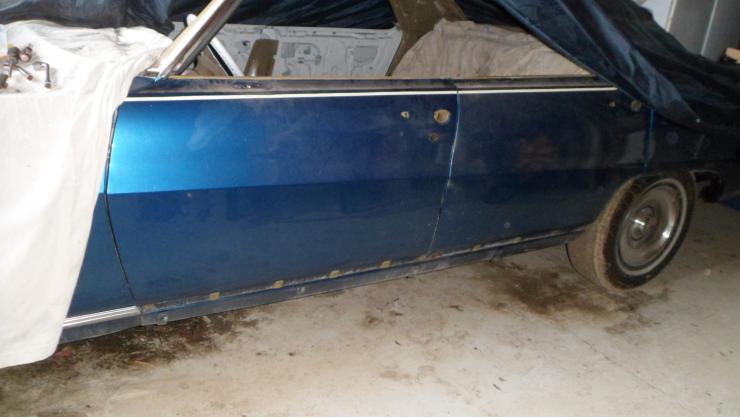

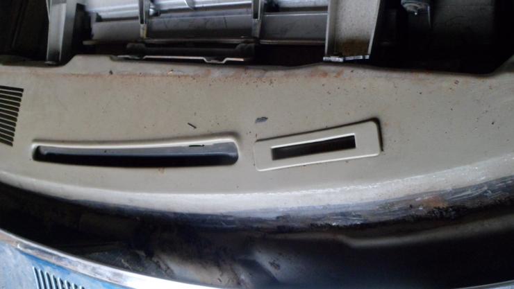

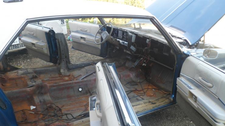

bonjour , suite a la deuxième rencontres avec blade 82 , il a réussi a me dissuader de mettre des photos de la restauration de ma Buick :D .
donc les photos dates vers octobre 2015 ou j'ai commencer .
je précise que je suis un jeune débutant :D ,c'est ma toute première restauration , j'apprend sur le tas , j'essaye de faire de mon mieux en prenant exemple sur toutes vos restaurations .
oui en effet je n'ais pas "décoquer" ( si ça s'écrit comme ça :sweatingbullets: ) la voiture , cause manque de place pour stocker le châssis et la caisse .
j'ai quand même poncer la caisse et châssis en attrapant le maximum de tôle ( au final presque rien a pas été travailler ) .
je lèverai quand même la caisse du châssis de quelques cm pour changer les silentblocs .
vu le nombres de photos que j'ai fait , j'enverrai au fur et a mesure par groupe avec une description de ce qui a était fait jusqu'à maintenant .

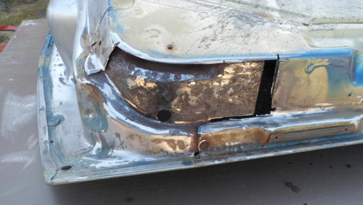

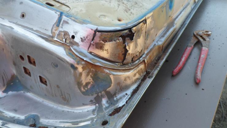

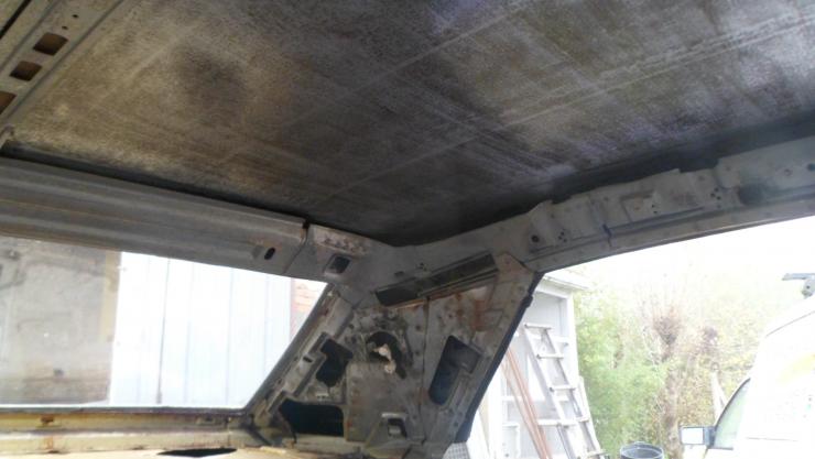

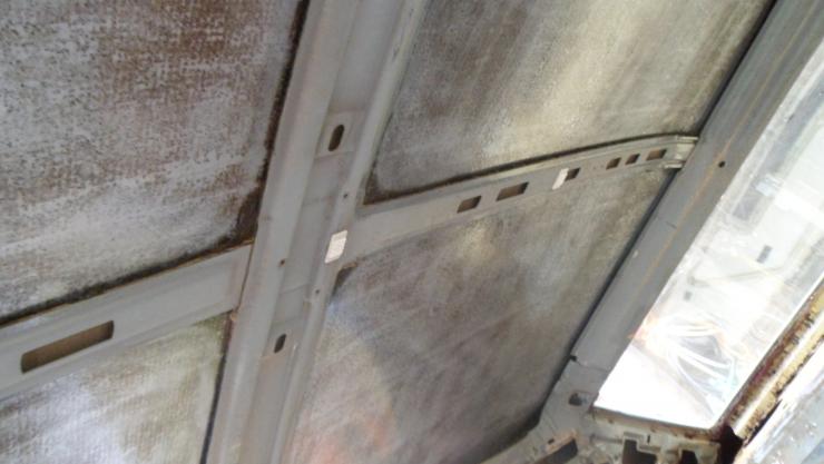

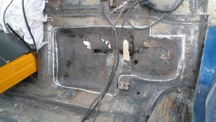

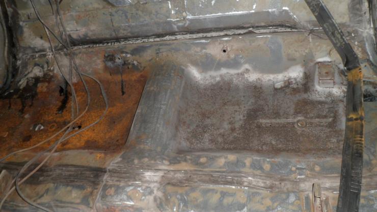

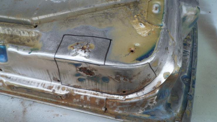

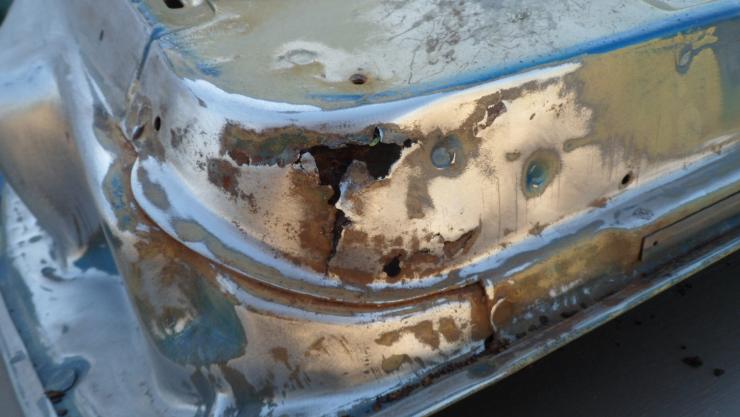

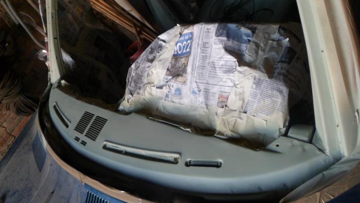

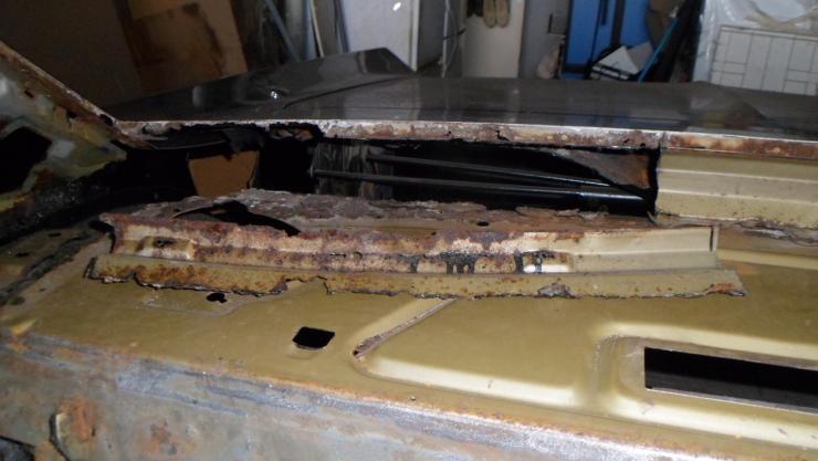

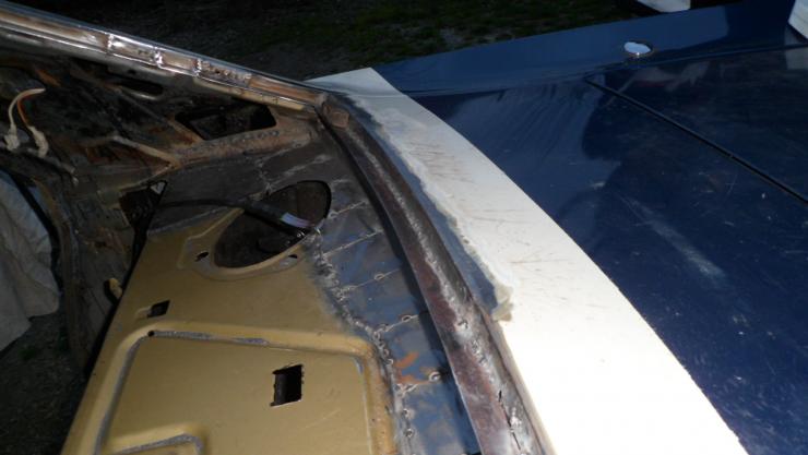

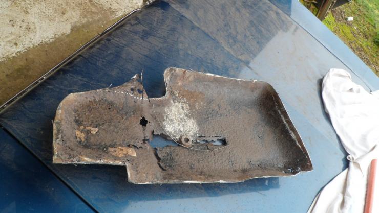

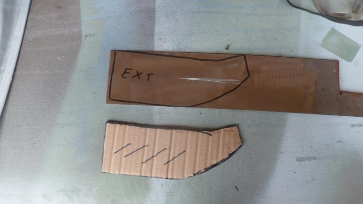

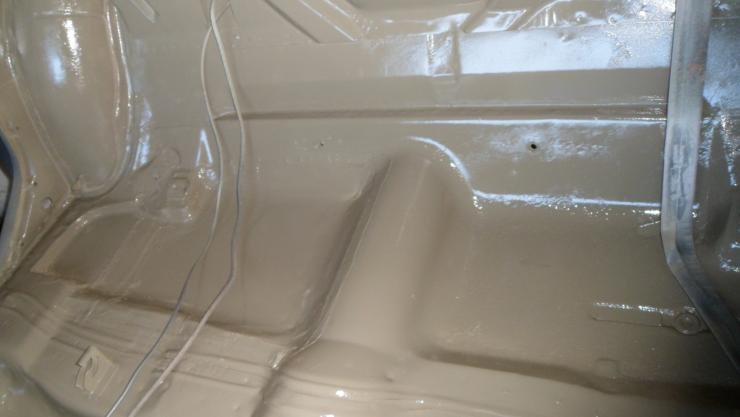

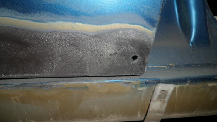

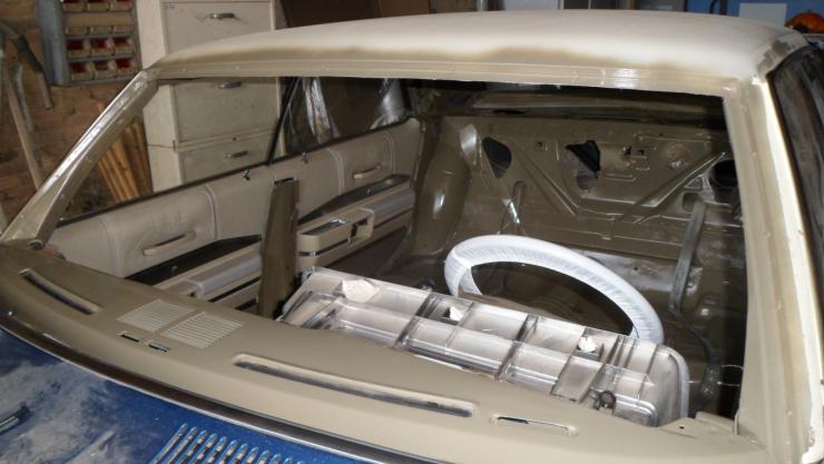

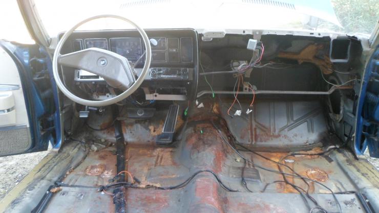

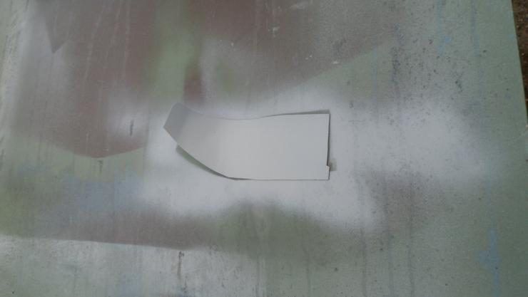

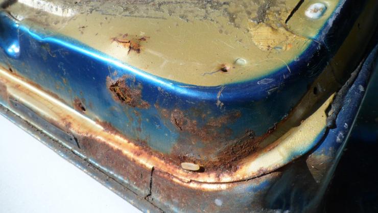

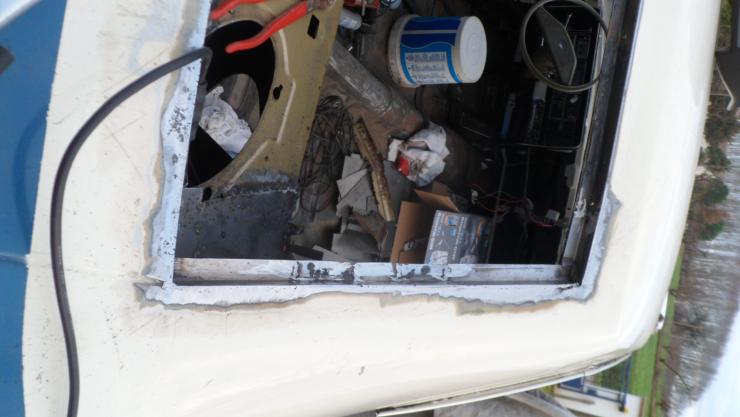

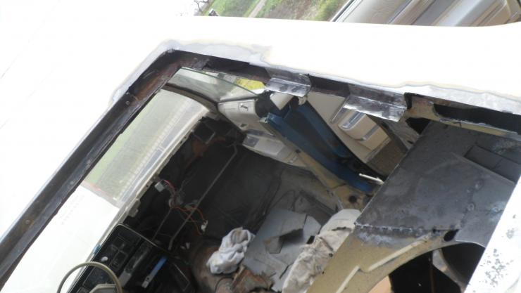

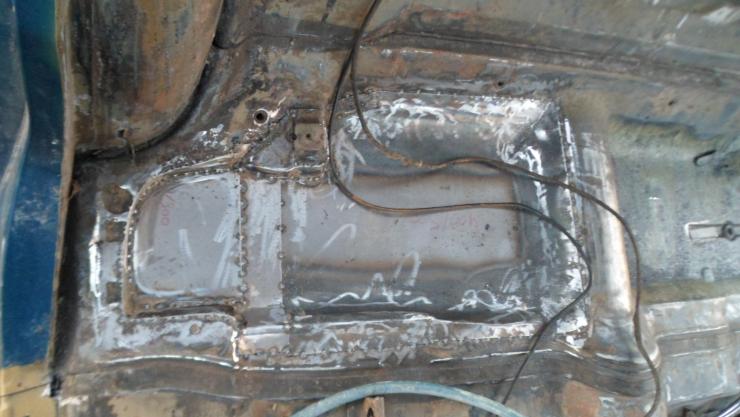

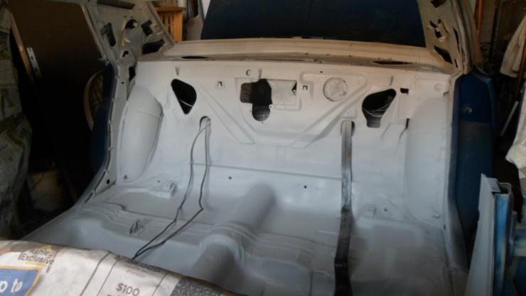

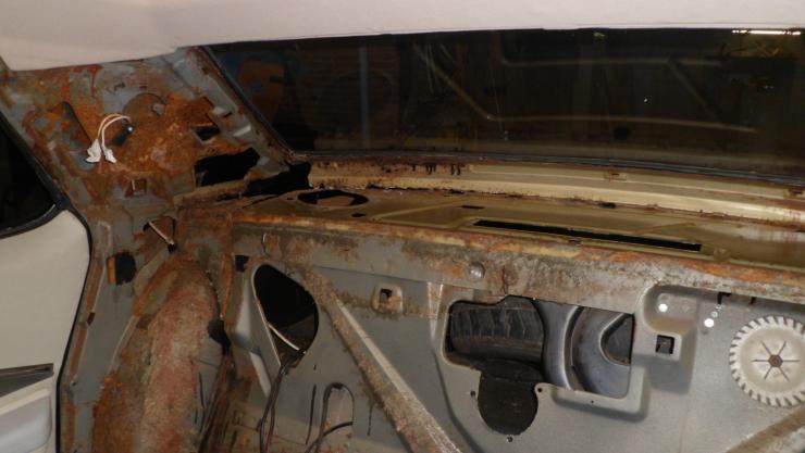

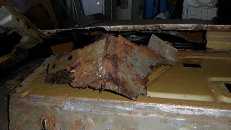

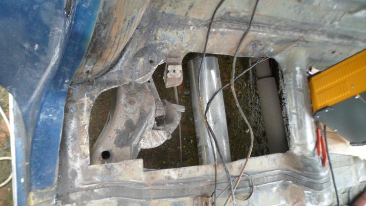

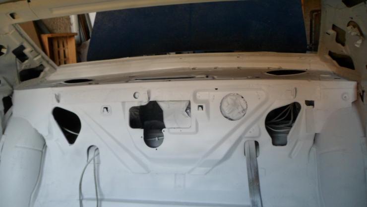

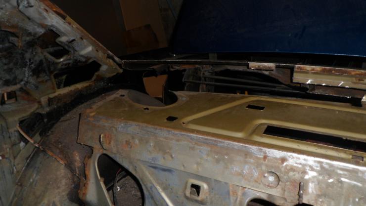

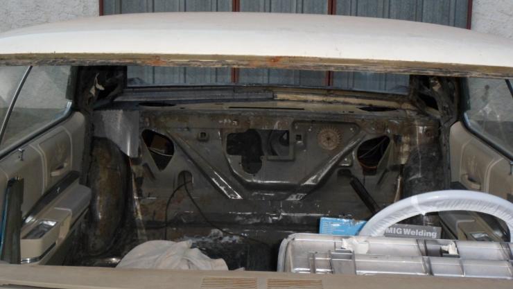

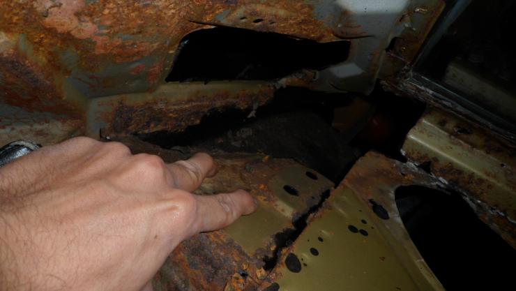

pour le début , une fois l'intérieur démonter on peut apercevoir quelques dégât sur la plage arrière et le plancher , et vu qu'il ni a aucune pièce de refabrique sur ce modèle il faut tout faire a la main .
j'avais poncer l'intérieur et en attendant de recevoir les produits j'avais commencer le dessous en même temps .
voila quelques photos

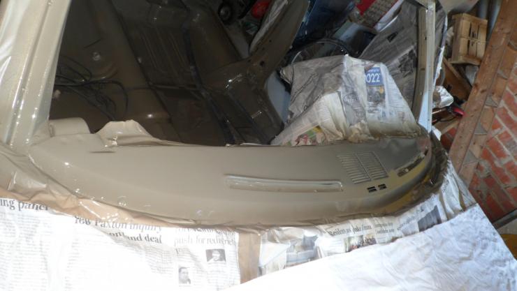

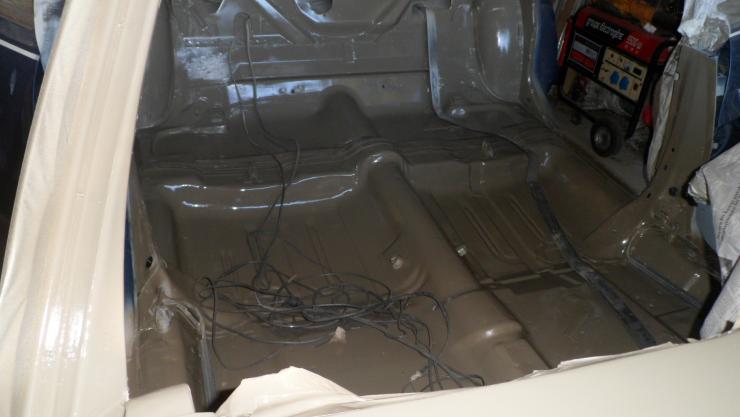

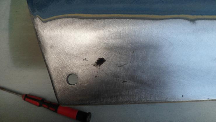

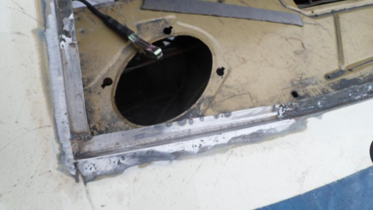

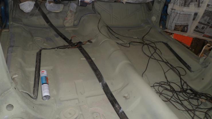

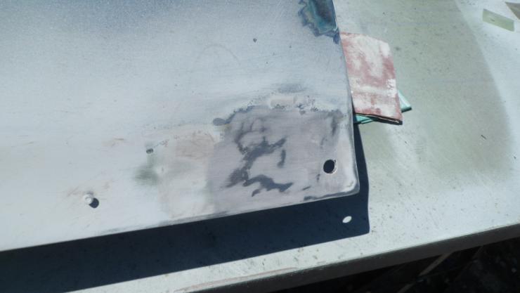

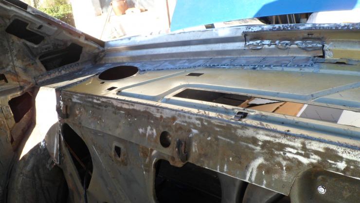

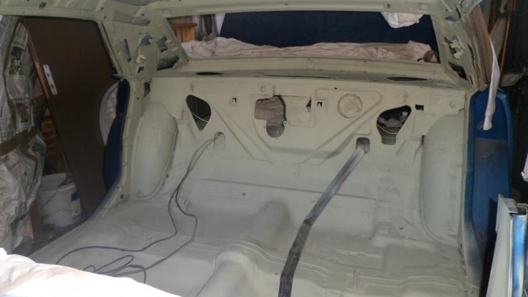

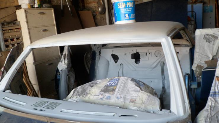

Posted

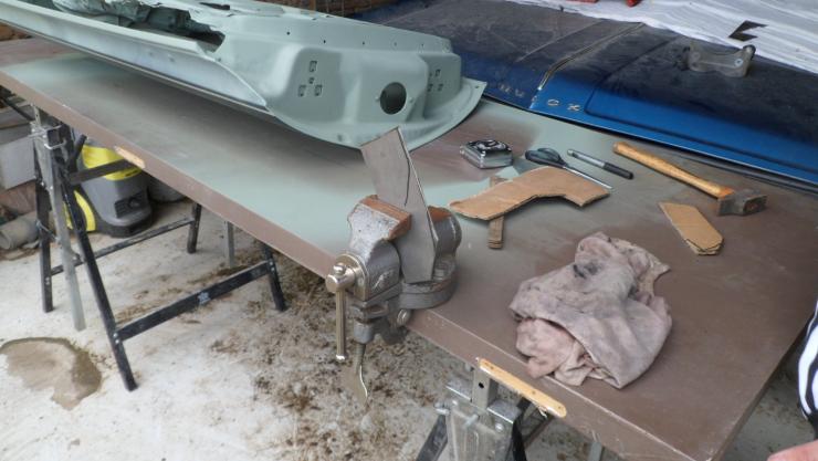

voila quelques photos des travaux a l'intérieur ou on peut apercevoir mon père a un moment :D
une fois les tôles fini et les soudures aussi , j'ai passé une cou d'après phosphatant ( vert ) puis un cou d'après blanc .
j'ai ensuite passer du joint en cartouche comme ils font d'usine , sur les soudure ( peinte) et les endroit qu'il y avait d'origine . puis pour finir j'ai peint l'intérieur de la même teinte d'origine .

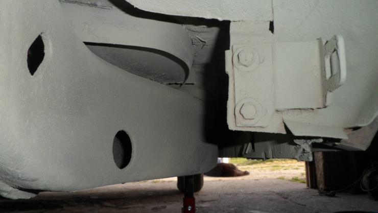

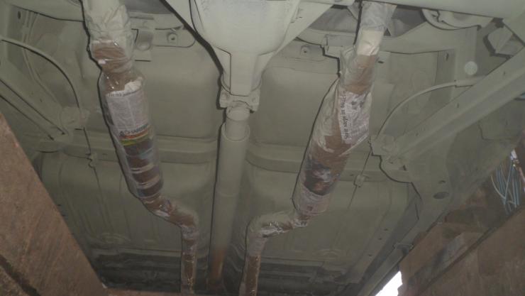

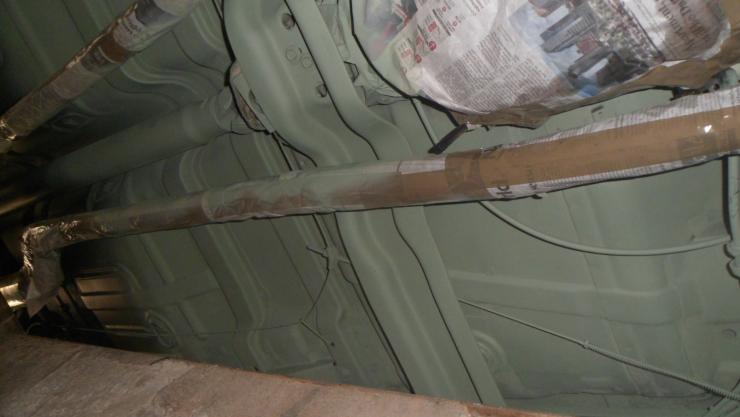

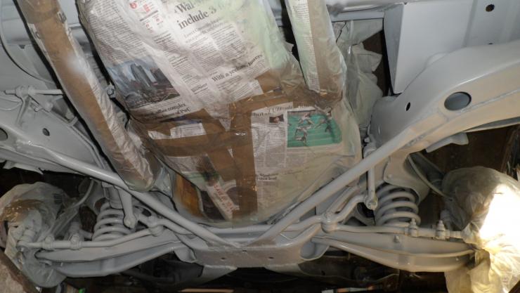

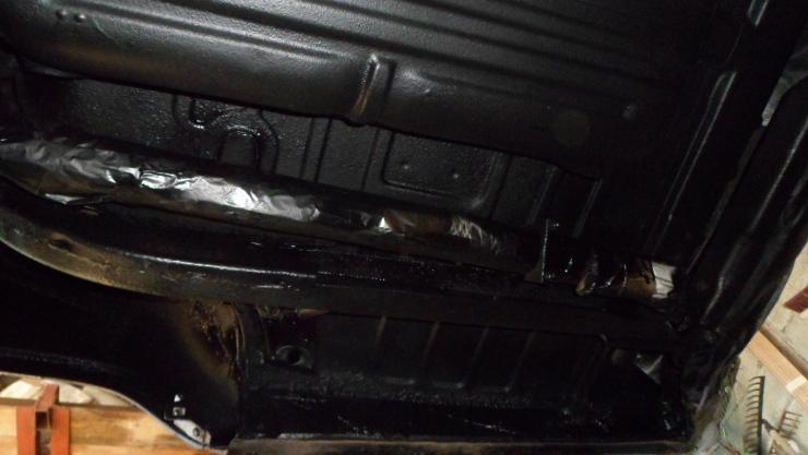

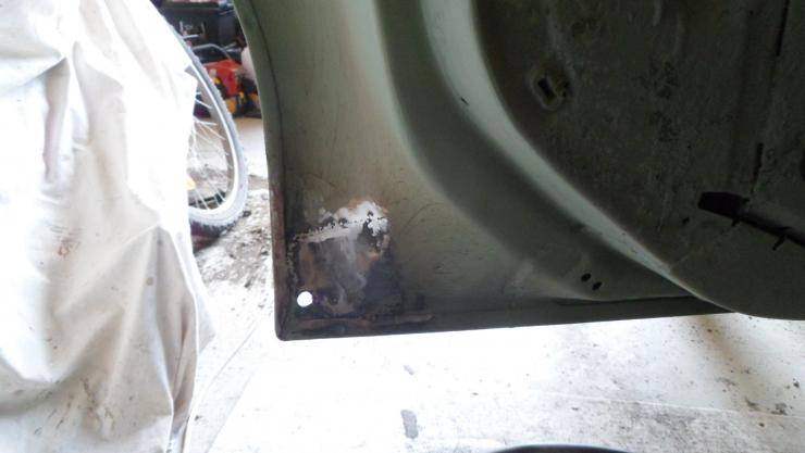

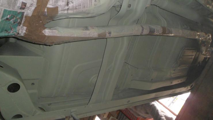

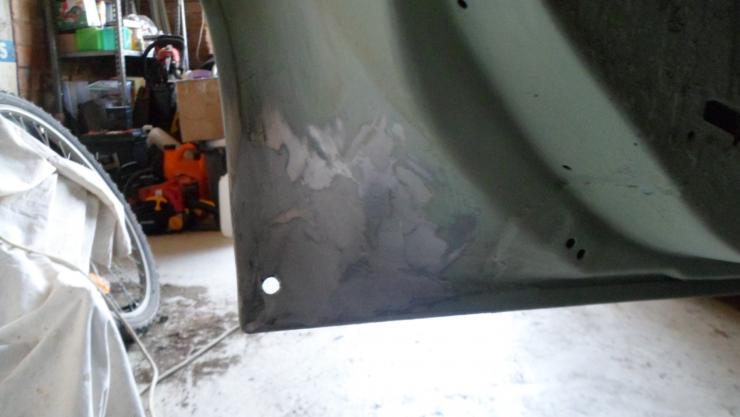

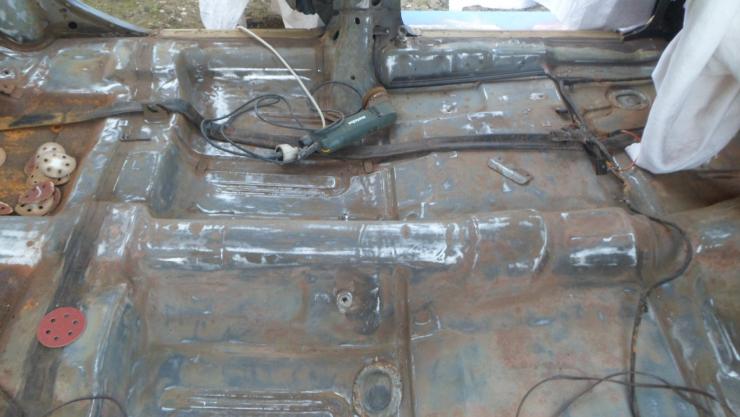

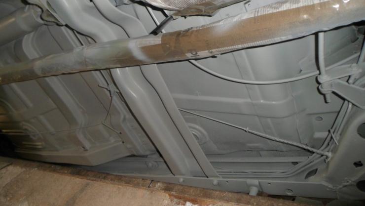

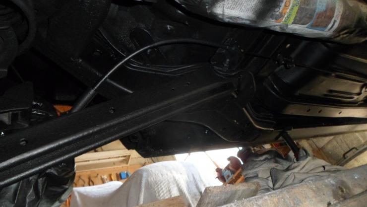

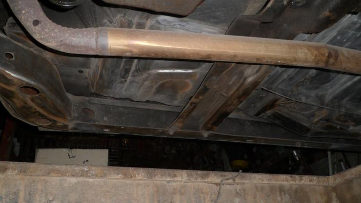

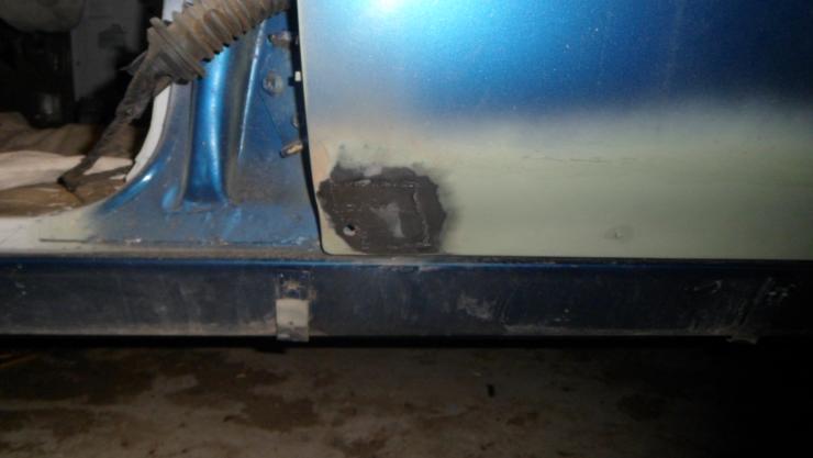

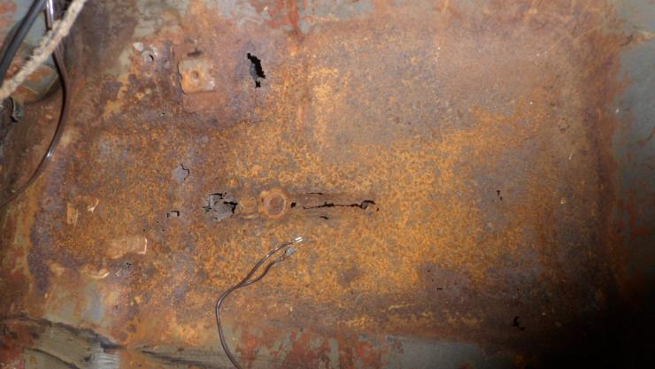

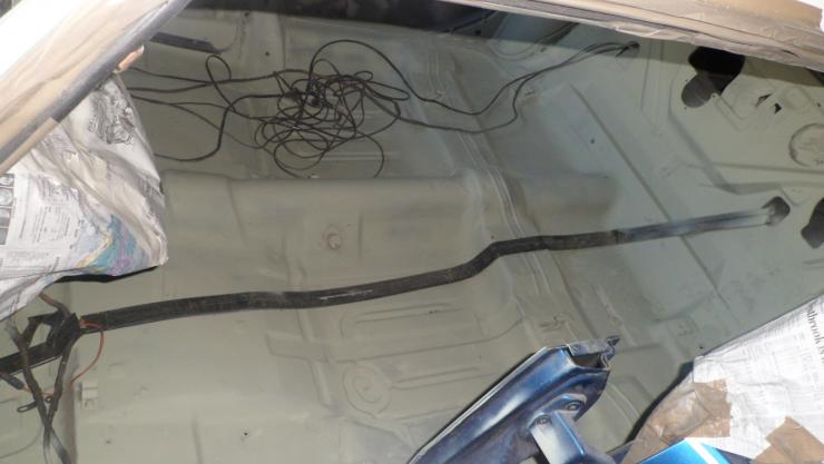

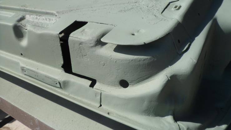

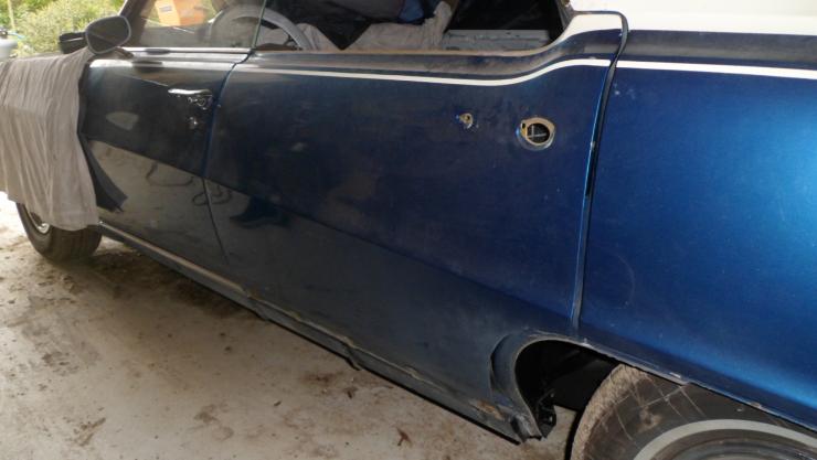

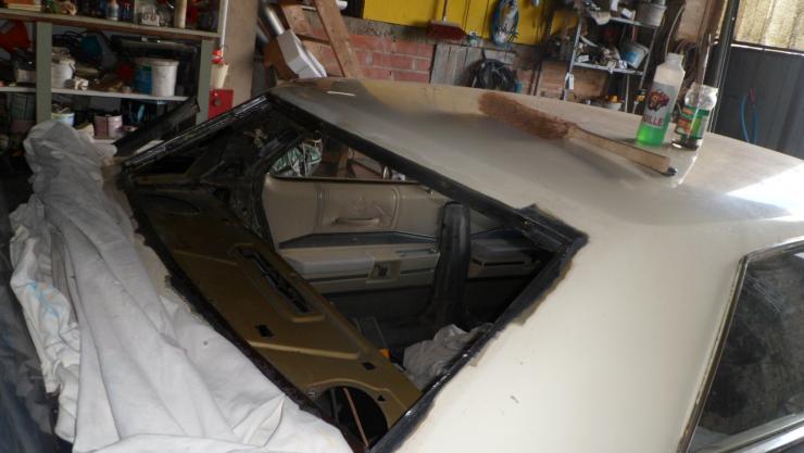

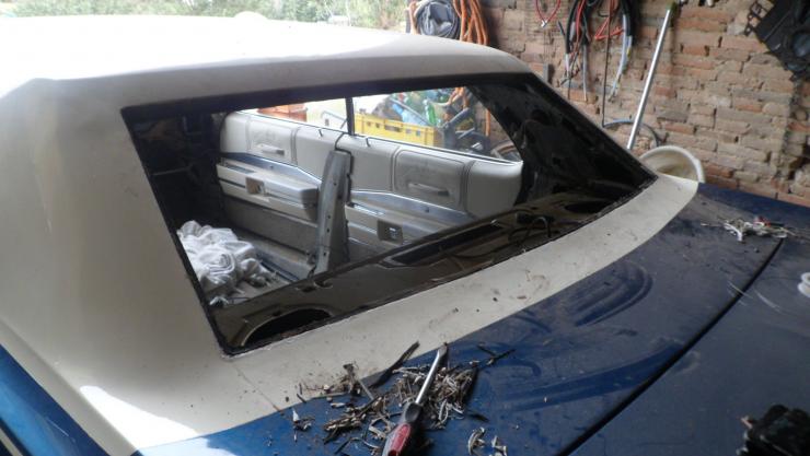

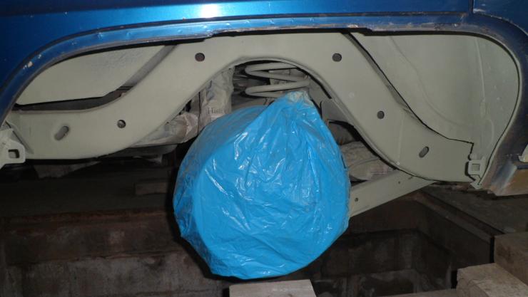

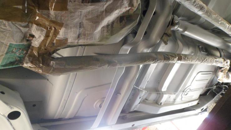

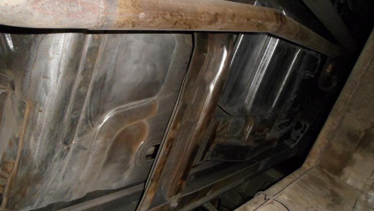

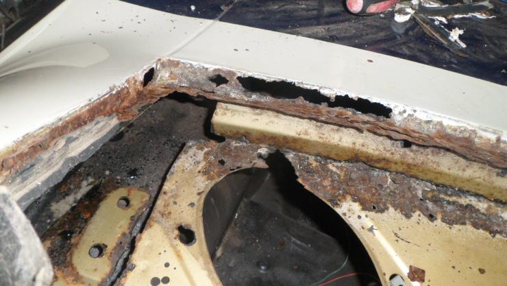

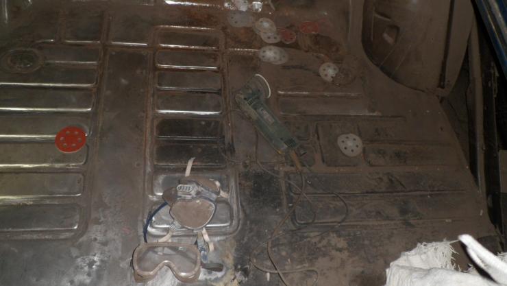

donc voila la suite , la partie la plus longue je pense .

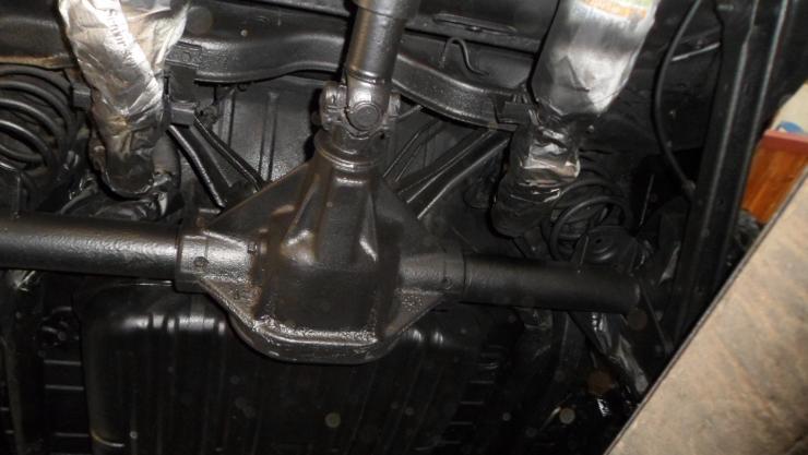

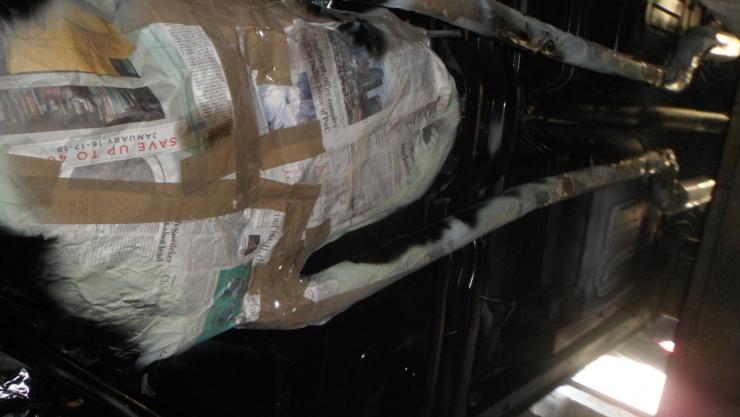

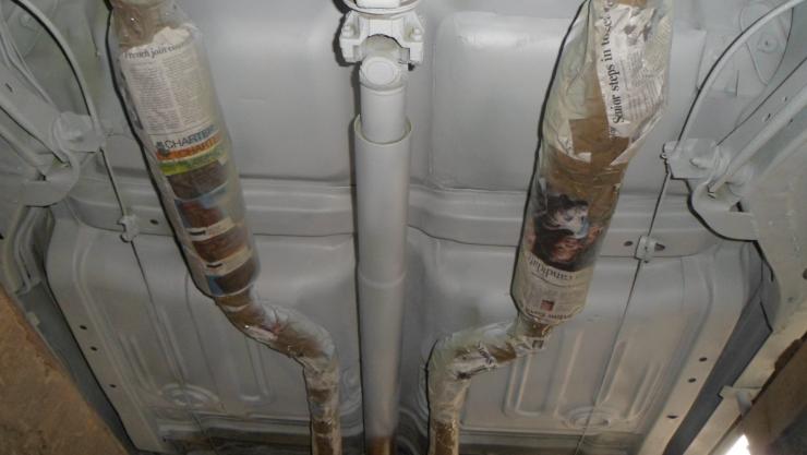

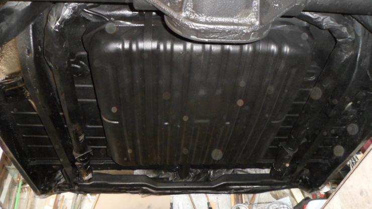

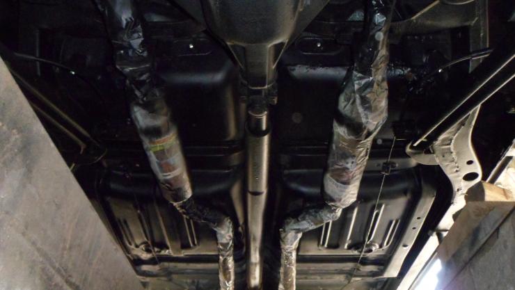

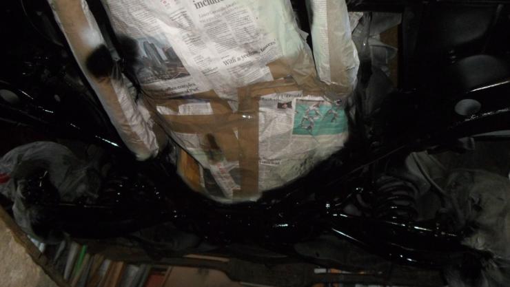

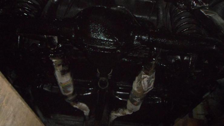

j'ai donc poncer le dessous de la caisse avec le châssis, avec différente ponceuses et différente façon pour accéder a tout les coints ( plus de 3 week end entier de ponçage , 9h/12h //13h30 20h ) .
sur les photos on peut voir que pour l'instant j'ai tout fait sans rien démonter ( les deux lignes d'échappements sont toute neuve et en inox , le moteur a était re suivie il y a 2 ans , frein arrière neuf , amortisseur avant et arrière neuf ))
pour ce qui est des bras arrière je regarderai l'état des caoutchouc et autre chose quand je démonterai le train avant ( triangle ..... )
donc c'est pour cela que je suis passer dessus .
donc après le ponçage et une bon dégraissage ( il y avait de grosse épaisseur de graisse ) , passage d'antirouille et re ponçage .

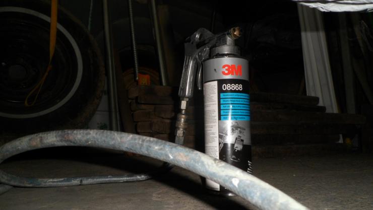

puis apprêt phosphatant /apprêt blanc/peinture antirouille noire / passage d'anti gravillon .
il a fallut que je fasse en deux partie vu la dimension de la Buick par rapport a la fausse ( d'abord l'arrière puis l'avant ) .
il y aura quelques retouches a faire mais quand elle sera prête a aller en cabine .

ps : pour le réservoir c'est pareil , vu que j'ai de la tôlerie a faire dans le coffre je démonterai le réservoir au moment pour finir le dessous a cet emplacement .
j'avais déjà démonter le réservoir pour faire une vérification de l'intérieur et il est très propre , donc pas de travaux sur le réservoir ( durite déjà changer )

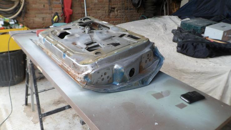

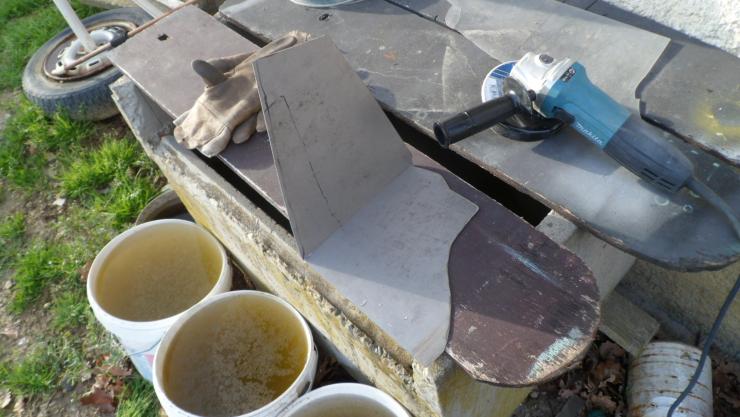

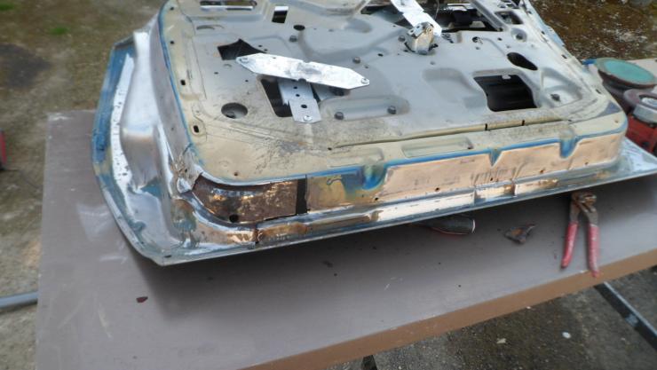

Posted

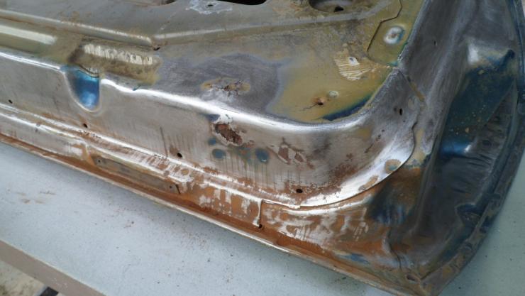

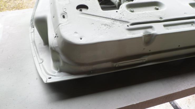

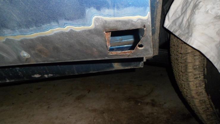

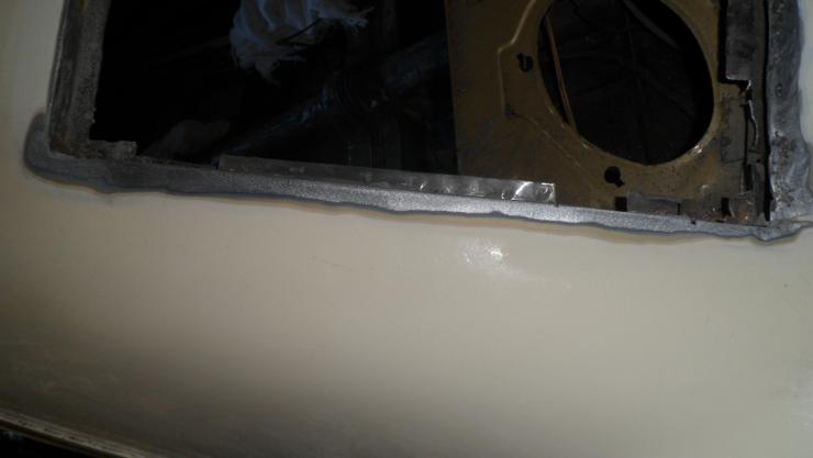

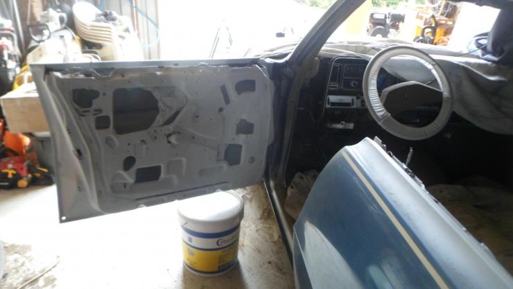

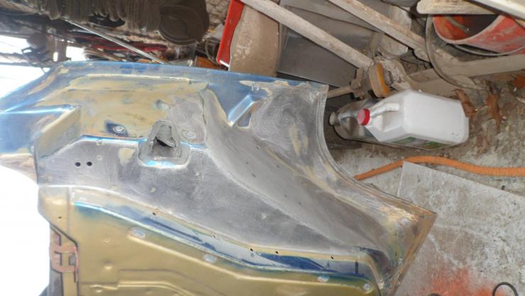

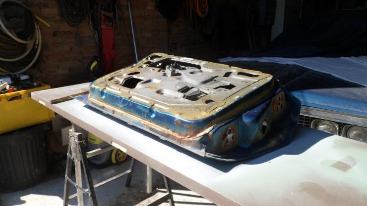

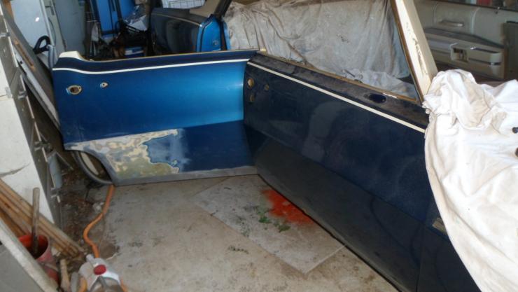

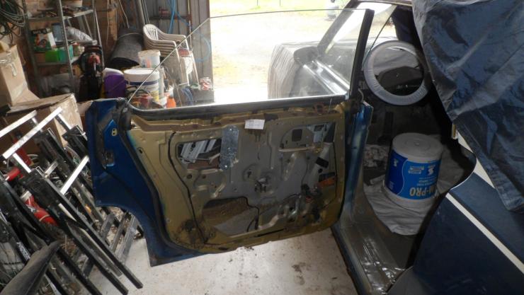

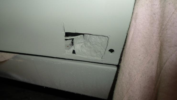

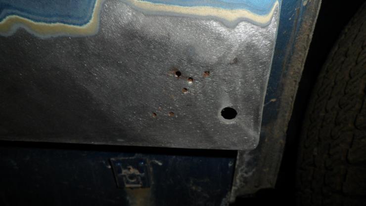

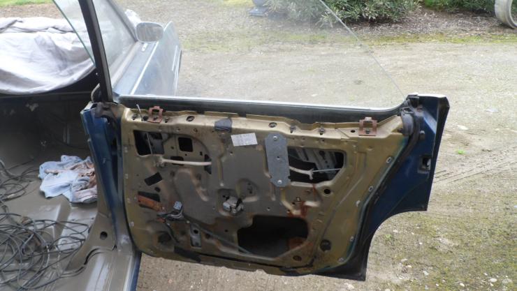

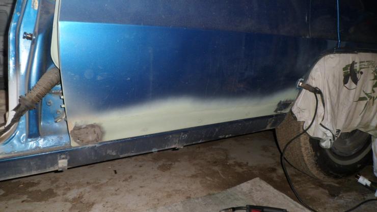

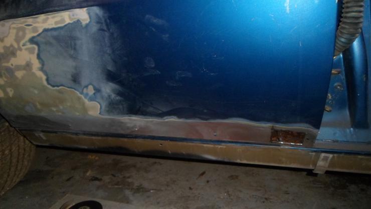

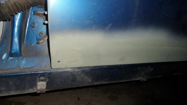

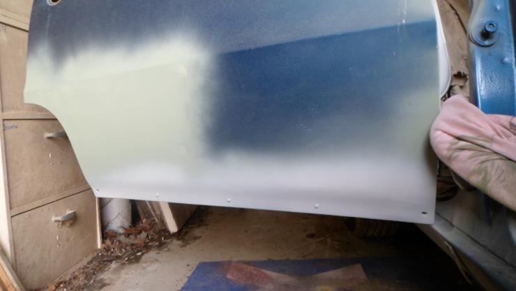

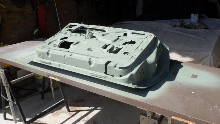

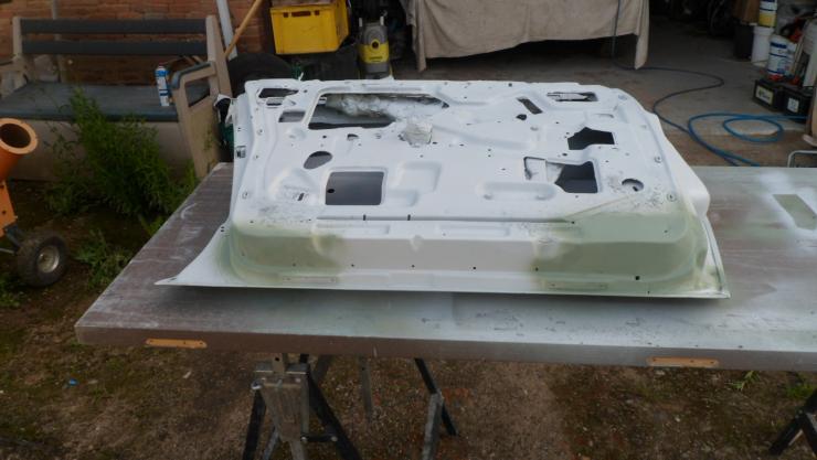

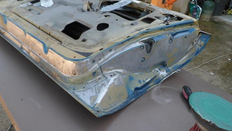

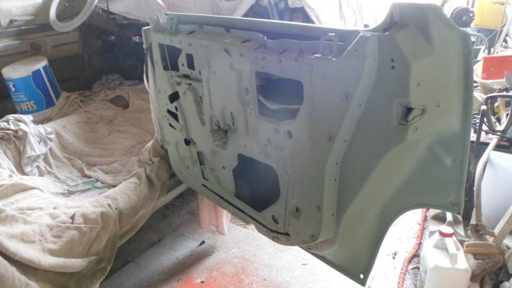

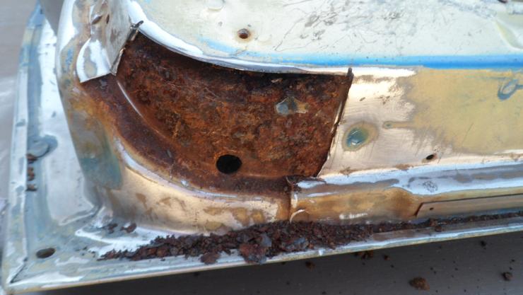

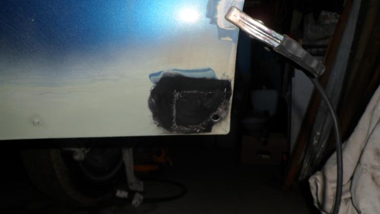

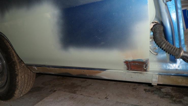

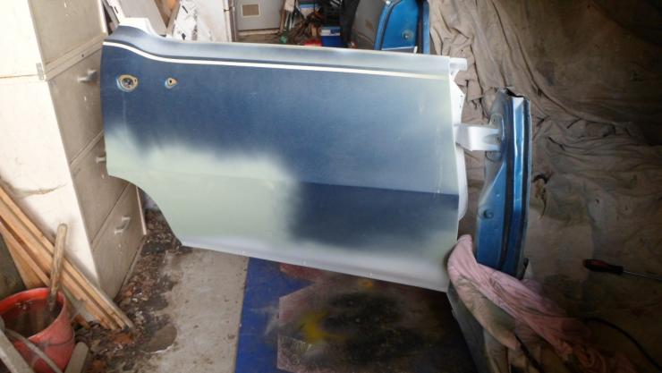

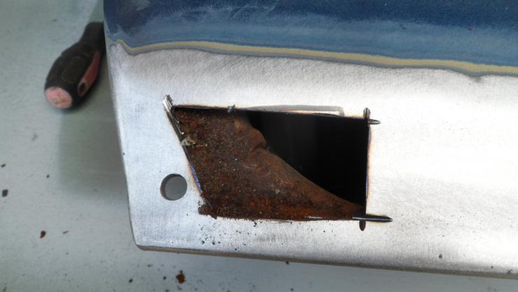

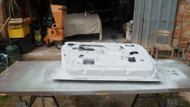

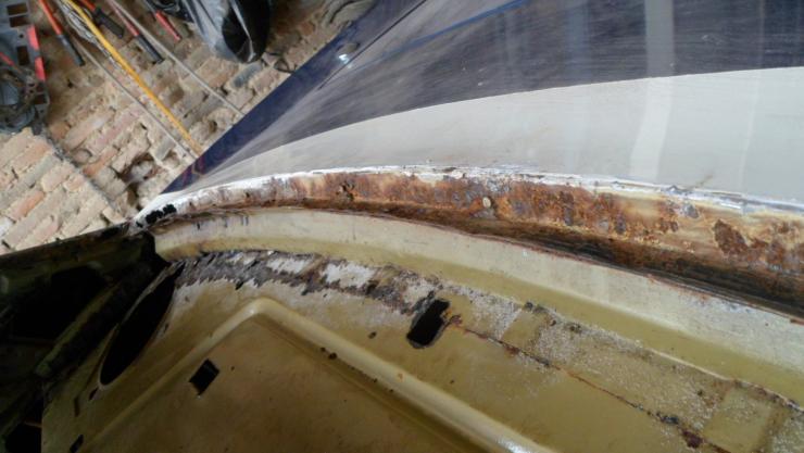

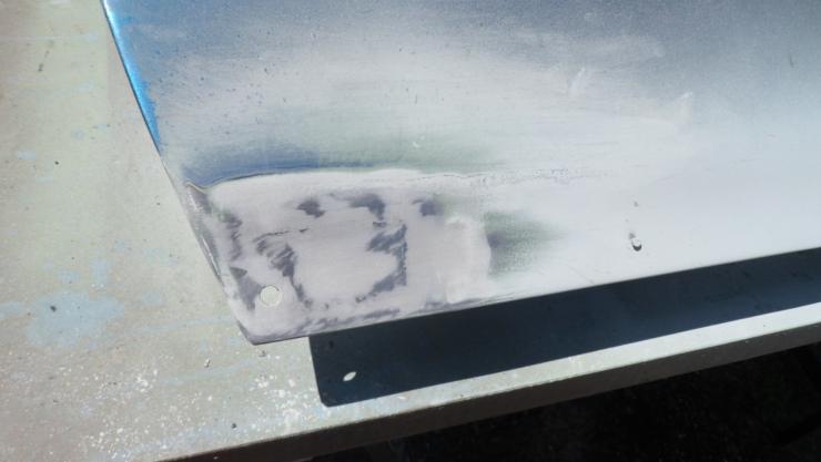

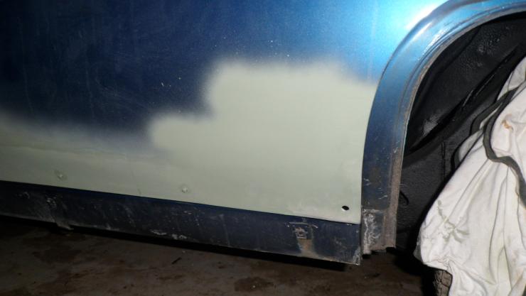

donc voila la suite ( et pas mal de photos :D )
donc depuis le début j'ai décider de procéder par étape , morceau par morceau et d'abord l'intérieur .

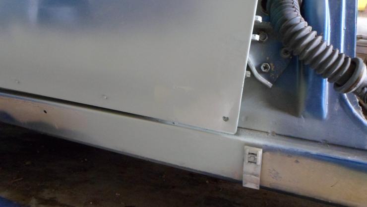

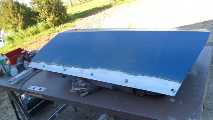

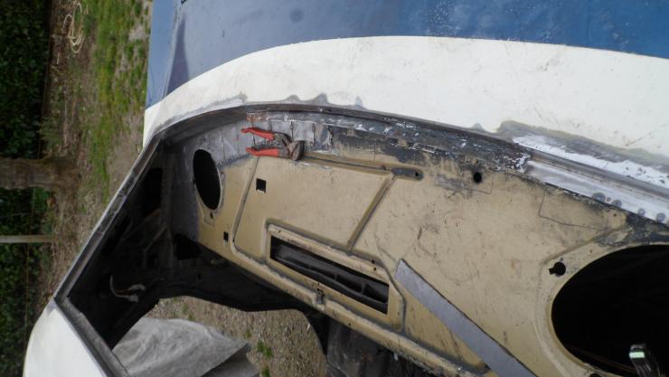

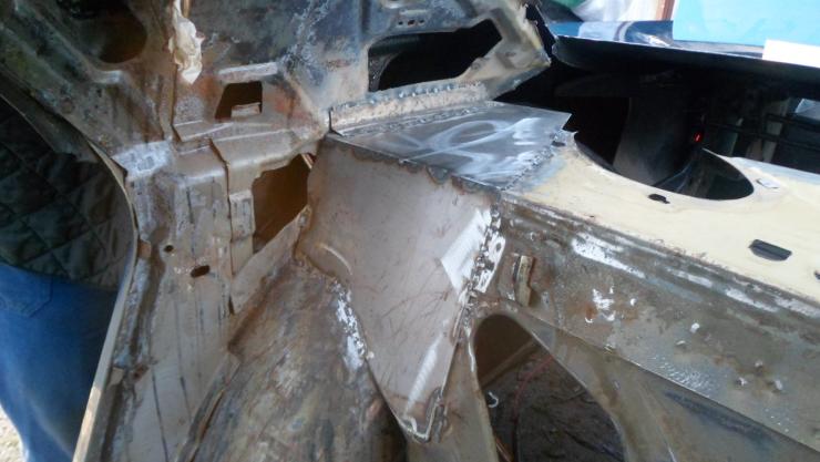

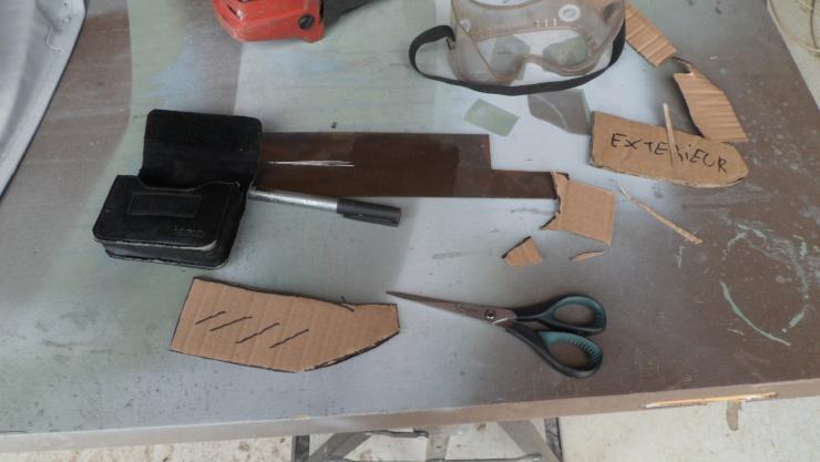

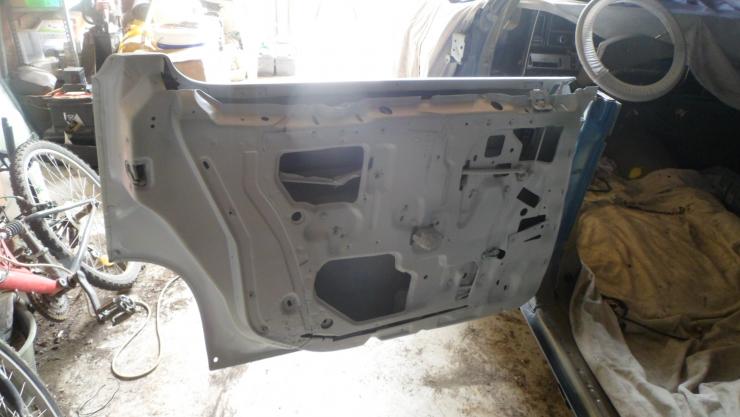

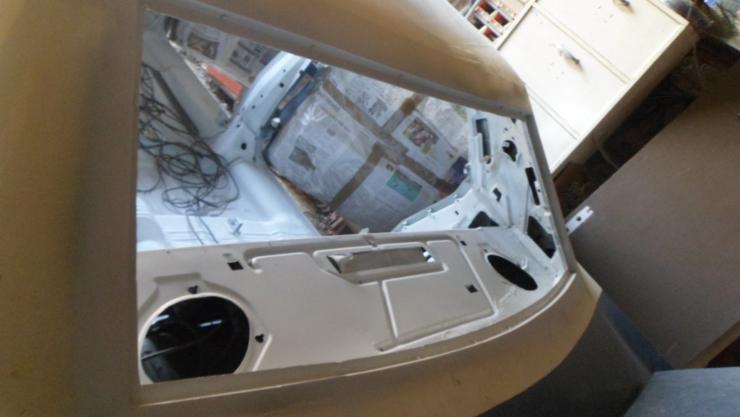

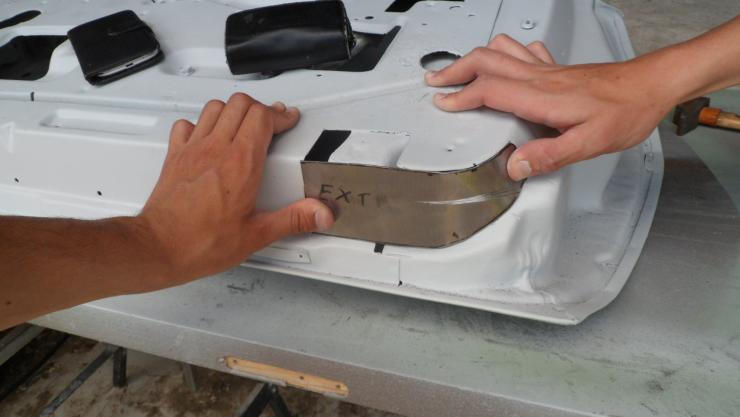

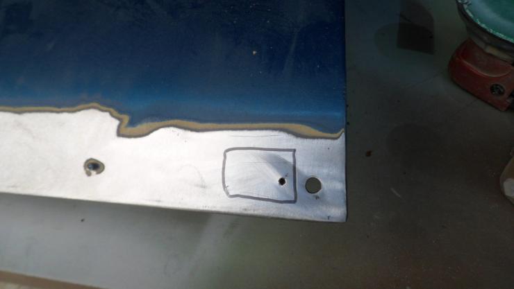

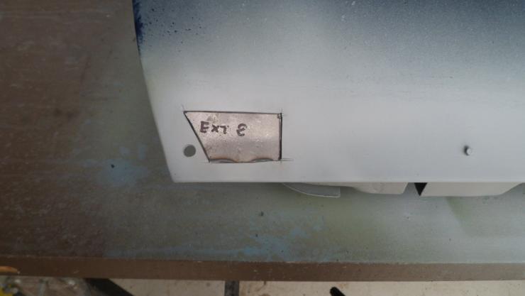

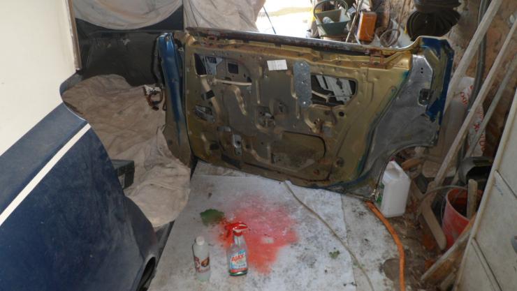

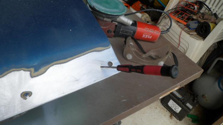

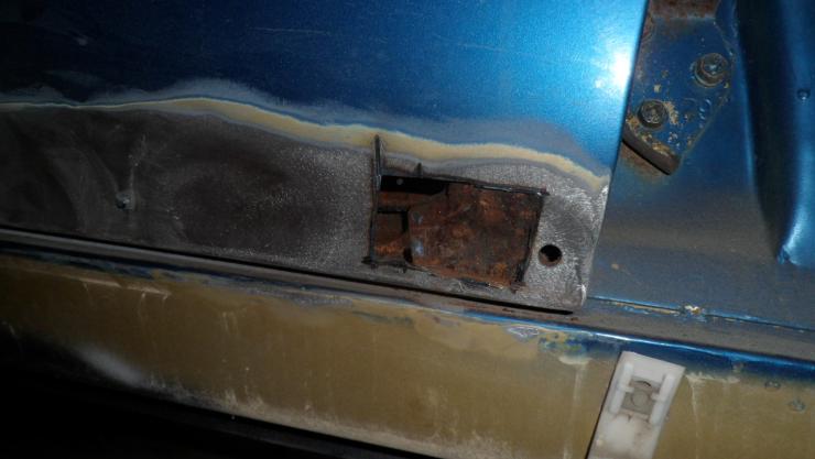

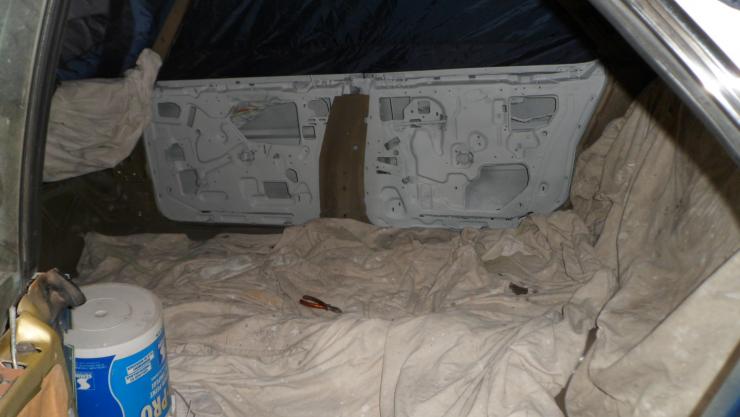

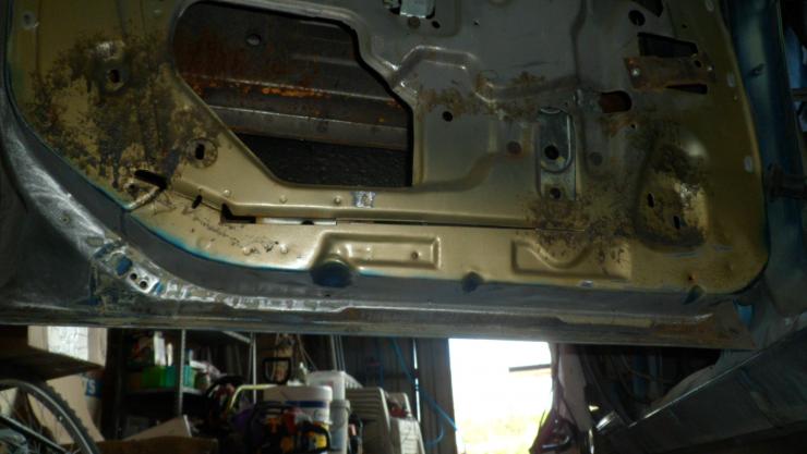

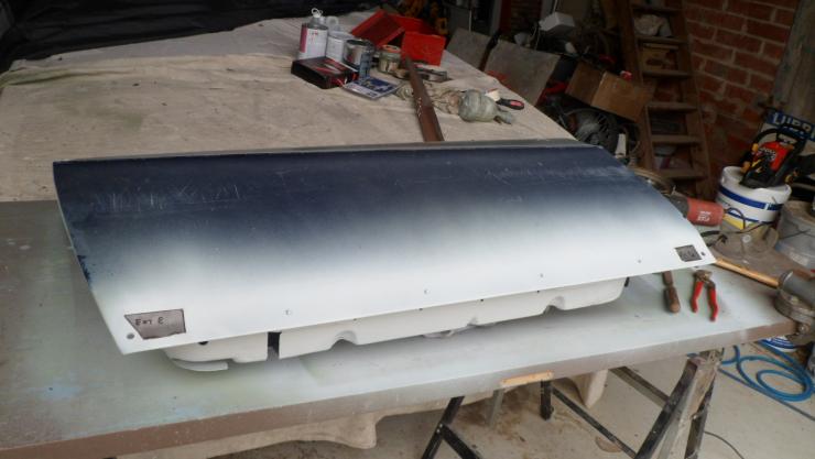

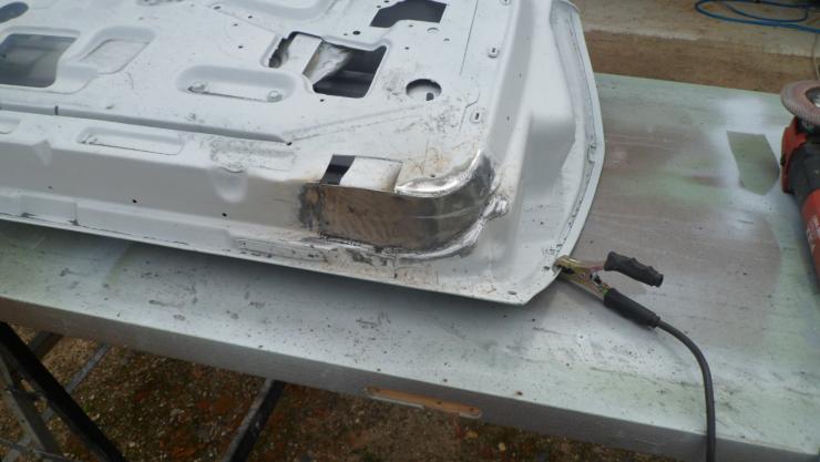

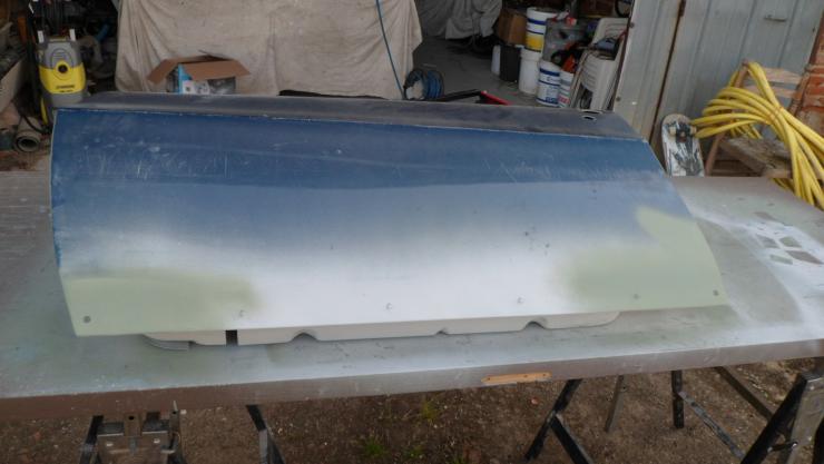

donc pour la suite c'est pour les portes , démontage/décapge/ découpage/former la tole neuve / souder/et peinture .
Posted

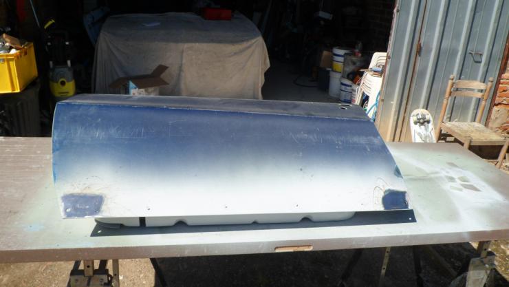

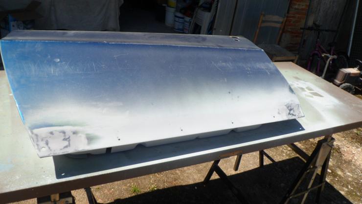

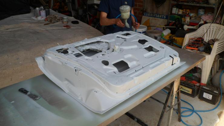

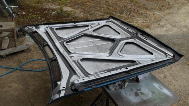

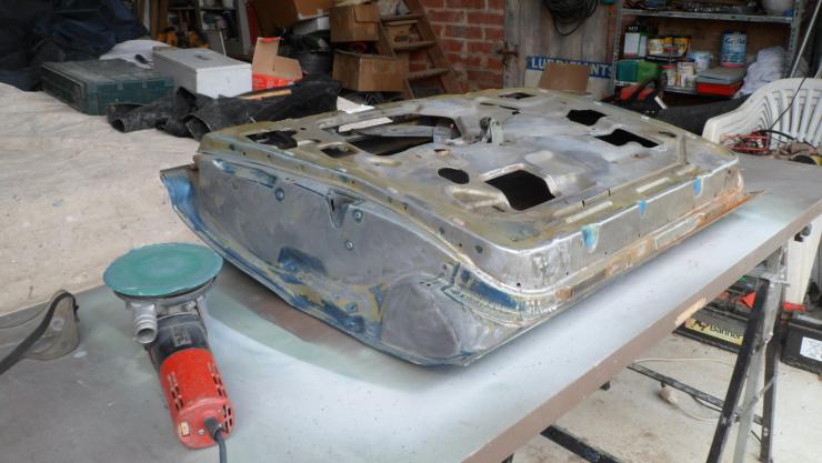

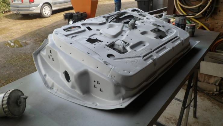

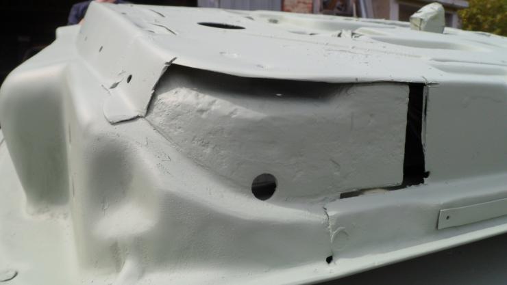

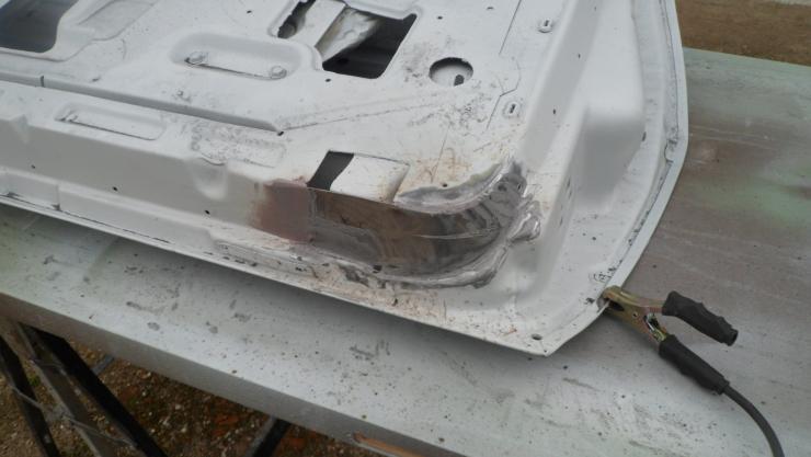

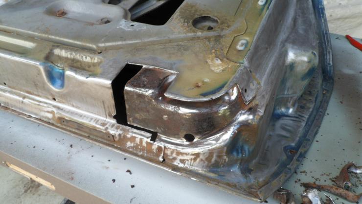

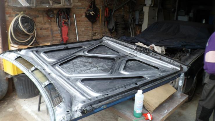

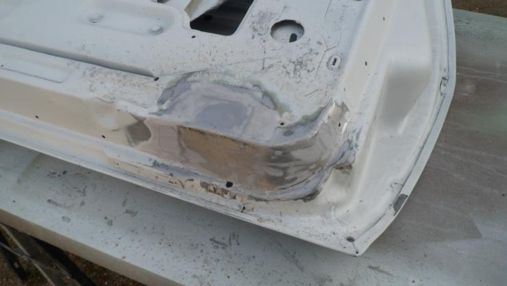

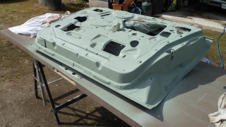

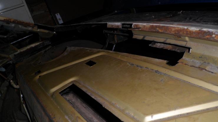

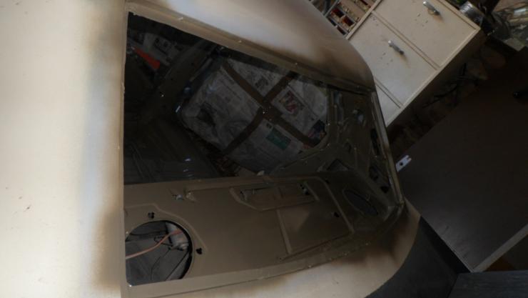

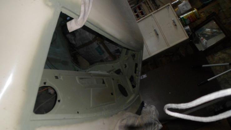

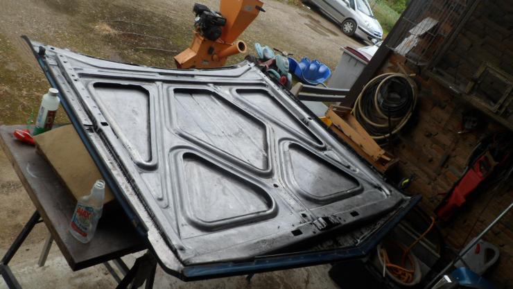

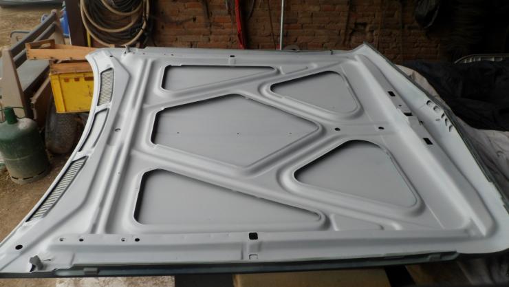

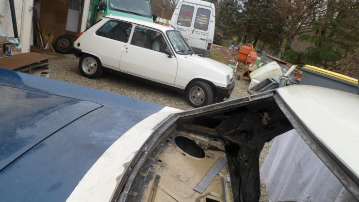

donc voila la suite avec l'intérieur du capot .
donc même procédure que le reste , décapage/apprêt phosphatant et après blanc .
la peinture de finition viendra quand j'aurais fini les pièces qui doivent finir de la même couleur .
