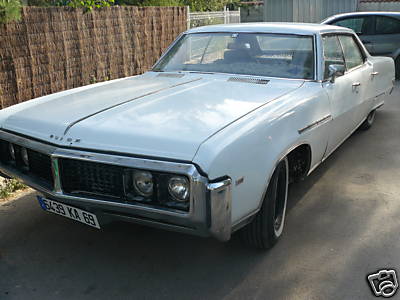

Wizord53 Posted July 23, 2014 Report Posted July 23, 2014 sympa belle voiture, elle était pas du côté de la Loire Atlantique des fois ? Quote
sebastien 01 Posted July 24, 2014 Author Report Posted July 24, 2014 merci Charlène ,oui le moteur est presque fini .il me manque de le peindre puis remonter ce qui a au tour (collecteur,démareur,alternateur ...) j'enverrais des photos de l'évolution prochainement Sublime ! Courage pour le moteur, très beau bébé que tu as là ! Quote
sebastien 01 Posted July 24, 2014 Author Report Posted July 24, 2014 elle est dans le sud ouest ( tarn et garonne) ,elle appartenait avant a un couples qui été dans le gers mais je ne pense pas qu'il long fais beaucoup roulez vue qu'il y avait un petit problème . Quote
Wizord53 Posted July 24, 2014 Report Posted July 24, 2014 je dois confondre avec une autre qui était sur le bon coin l'an passé Quote
sebastien 01 Posted July 24, 2014 Author Report Posted July 24, 2014 si le faut c'été celle la parce que j'ai un collègue qui est sur le bon coin quasiment 24hsur24h depuis de nombreuse années et c'est la première fois qu'il voyer une electra 225 de 69 Quote

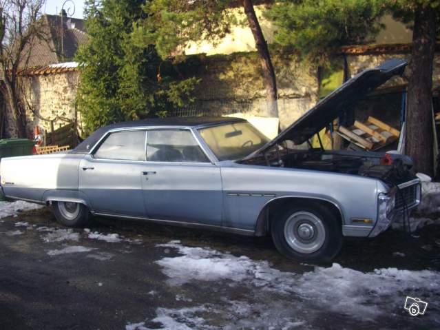

STG Posted August 2, 2014 Report Posted August 2, 2014 Superbe voiture. Une 69 qui était sur le forum Une 70 GM FRANCE Quote
sebastien 01 Posted August 2, 2014 Author Report Posted August 2, 2014 c'est electra on été vu en France ? Quote
