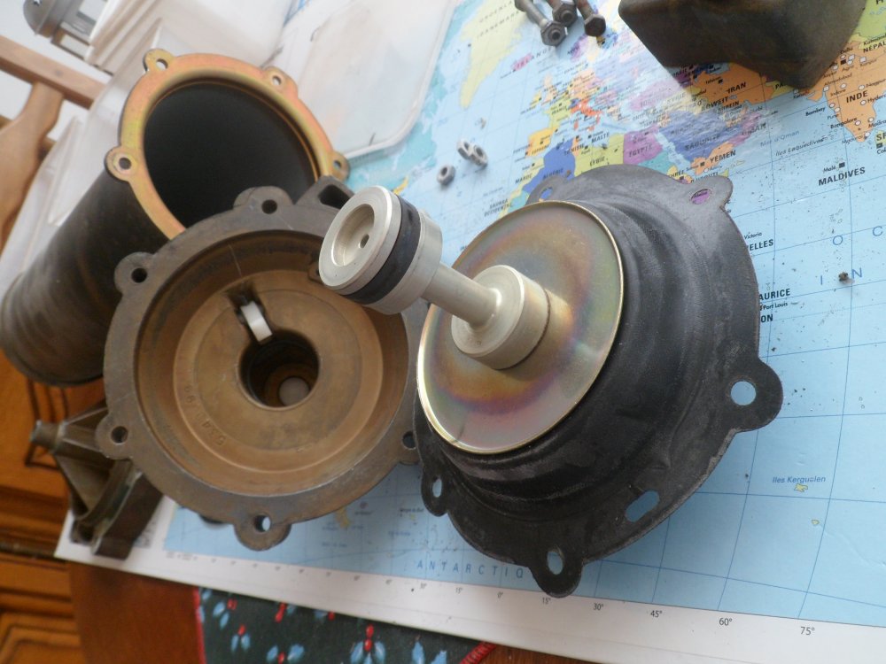

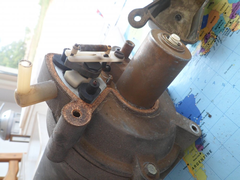

sebastien 01 Posté(e) le 18 octobre 2019 Auteur Signaler Posté(e) le 18 octobre 2019 Démontage des deux partie de la pompe Puis voila la membrane La membrane et le piston qui sont en très bon état Une fois le compresseur démonter , toute les pièces étaient en très bon état , la pompe était bouché par la saleté et il y avait du dépôt comme on peut le voir sur cette photo dans la cuve . Puis un point de rouille tout au fond de la cuve Une fois la rouille brossé puis nettoyer , j'ai appliquer du Rustol a l'intérieur de la cuve pour la protéger . Ensuite nettoyage de la visserie HAGUYGOU 1 Citer
