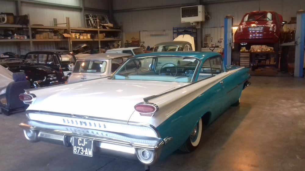

Sam76620 Posté(e) le 31 juillet 2020 Auteur Signaler Posté(e) le 31 juillet 2020 Oscour!... Oscour!... Voilà, le garagiste qui me fait les travaux (direction et réservoir) a enfin réussi à me prendre la voiture. Le "hic" c'est que j'ai pu lui amené dans la dernière semaine avant sa fermeture de 3 semaines pour congés d'été. Je me suis dit "super, avec un peu de chance, je vais la récupérer juste avant qu'il ne ferme."... Hé bien non, le mot "chance" ne fait plus partie de mon vocabulaire et l'opération est pour le moment en "stand-by" à cause d'une maudite petite pièce! Il s'est avéré que le coupleur, ne s'insère pas dans l'arbre du nouveau boîtier, car son diamètre est plus large! Comment se fait-ce? Je trouve et commande un nouveau coupleur, chez le même marchand où j'ai acheté le boîtier de direction en lisant bien les caractéristiques techniques pour la compatibilité ( en plus de la même marque). Je reçois la pièce hier. Super content, la première chose que je fais, je mesure le diamètre et là, badaboum, c'est exactement le même diamètre que l'autre coupleur! J'ai bien peur d'avoir donné un coup d'épée dans l'eau et comment se fait-il que ces 2 éléments ne soient pas compatibles? Va-t-il falloir que je rachète un boitier avec le coupleur directement dessus?... P***** j'ai pas fini et le fric de gaspillé! Citer
Charger976 Posté(e) le 1 août 2020 Signaler Posté(e) le 1 août 2020 Il y a 21 heures, Sam76620 a dit : Oscour!... Oscour!... Voilà, le garagiste qui me fait les travaux (direction et réservoir) a enfin réussi à me prendre la voiture. Le "hic" c'est que j'ai pu lui amené dans la dernière semaine avant sa fermeture de 3 semaines pour congés d'été. Je me suis dit "super, avec un peu de chance, je vais la récupérer juste avant qu'il ne ferme."... Hé bien non, le mot "chance" ne fait plus partie de mon vocabulaire et l'opération est pour le moment en "stand-by" à cause d'une maudite petite pièce! Il s'est avéré que le coupleur, ne s'insère pas dans l'arbre du nouveau boîtier, car son diamètre est plus large! Comment se fait-ce? Bof, pas besoin d'évoquer la chance ou la malchance. Tous ceux qui ont des voitures anciennes, ont aussi leur stock de pièces non compatibles ou déjà défectueuses dans leurs boites d'origine..... Rien d'anormal dans tout ça! Citer

Sam76620 Posté(e) le 17 août 2020 Auteur Signaler Posté(e) le 17 août 2020 Bon, le garage a ré-ouvert aujourd'hui et je leur ais rapporté fissa le nouveau coupleur, et je m'y attendais, il ne va pas sur le boîtier de direction (exactement le même diamètre que l'autre, il "flotte" dans l'arbre du boîtier neuf). Il faut que je trouve une solution rapidement (le garagiste m'a poliment fait comprendre qu'il avait besoin de libérer de la place... En gros, va falloir que mon porte-avion dégage). - Tenter de trouver dans les plus brefs délais un nouveau coupleur qui s'adapte. - Racheter un ensemble boîtier-coupleur (vu sur Rockauto). - Remonter le vieux boîtier avec le coupleur neuf éventuellement et reporter le changement à plus tard. Citer
deville72 Posté(e) le 17 août 2020 Signaler Posté(e) le 17 août 2020 Pas moyen de faire fabriquer une bague intermédiaire ? Citer
Sam76620 Posté(e) le 23 août 2020 Auteur Signaler Posté(e) le 23 août 2020 Bon, le vieux boîtier a été remonté ainsi que le vieux coupleur (le neuf qui semblait identique n'allait pas). Un vrai casse-tête!... Peut-être que le boîtier n'est pas celui d'un modèle 59 mais d'une autre année (comme certaines pièces chez GM peuvent plus ou moins s'adapter). Citer
