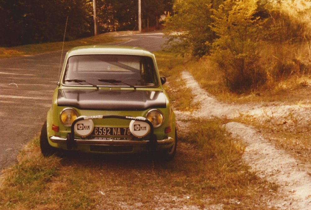

exNISSAN Posté(e) le 6 décembre 2022 Signaler Posté(e) le 6 décembre 2022 Petit HS ,après promis j'arrête pour pas squatter le post de CAN-AM ... Ma mienne (1976 les dernières à phares ronds) + ailes poly ,arceau ,tubulure spaghetti, culasse grosses soupapes et tout le tremblement ... Je la pleure encore !!! Antony, sebastien 01, deville72 et 1 other 3 1 Citer

CAN-AM Posté(e) le 6 décembre 2022 Auteur Signaler Posté(e) le 6 décembre 2022 Il y a 2 heures, exNISSAN a dit : Moi ce sont les Capots noirs mat , les Gotty et autres Devils... que je regrettes. Une époque où le moindre mécano pouvait s'éclater (au sens propre comme figuré) sans budget pharaonique. exNISSAN, Gégé83, sebastien 01 et 2 others 5 Citer
