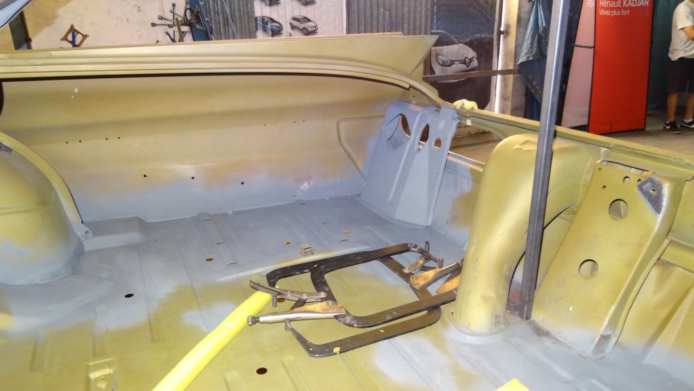

CAN-AM Posté(e) le 15 août 2018 Auteur Signaler Posté(e) le 15 août 2018 (modifié) Les finitions sur la jupe coté droit sont terminées. Cela va me permettre de poser le renfort , car après je n'y aurais plus accès. Mais avant les renforts ont besoin de quelques réparations et de quelques modifications car sans cela ils sont quasi inutile. Pour moi il y a une erreur de conception . Ils ne remplissaient pas leurs rôles. Pour preuve les logements des feux arrières se sont affaissés dans le temps. Voilà ce que donne la première ébauche Apres finition , sablage et traitement , le coté droit est terminée. J'ai donc rajouté deux lames verticales. Elles ont une forme un peu bizarre, mais je n'avais pas le choix. Car le feux passe proche, ainsi que les fixations . Vue de dos: Les modifs sont discrètes et ne se verront pas plus que ça. Il y a plus qu'a recommencer de l'autre côté . Il manque la base mais cela se présente bien. Ce côté sera soudé en place seulement quand le plancher sera terminé. J'ai élargi l'embase pour un meilleur appuis, d'origine cet simplement l’épaisseur de la tôle qui prend appuis sur le plancher et cela n'est vraiment pas suffisant. Modifié le 16 août 2018 par CAN-AM Gilles et sebastien 01 2 Citer
