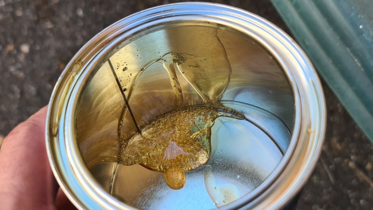

americoast Posté(e) le 14 mai Signaler Posté(e) le 14 mai J'ai fait le réservoir de la moto il y a quelques mois avec le kit restom, j'ai gardé un fond de pot de résine, il est toujours assez souple, il ne casse pas. Ils ont peut être changé la formulation. Citer
