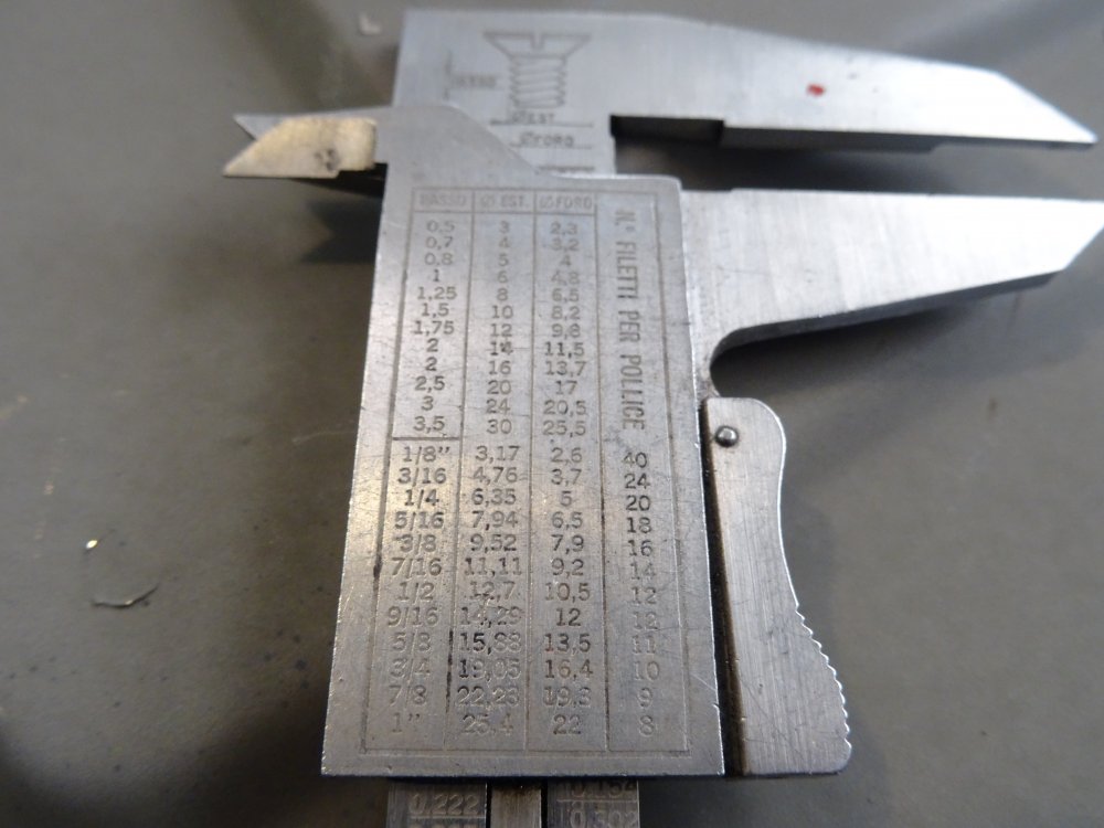

Comment je connais le bon diamètre ?  Grace à mon vieux pied à coulisse.  7.94 mm = 5/16 donc perçage de 6.5 mm.
Donc perçage final à 6.5 mm.
Puis un taraud de 5/16 UNF 24 pour pouvoir remettre une vis d'origine.
Astuce pour ne pas partir de travers , comparer l'inclinaison du taraud avec un cube ou un pièces rectangulaire à proximité.
... trouvé dans le coffre de la Ghia ? :D
Cela aurait pu  :D, il faisait partie des restes du garage Fiat de mon paternel.
D’où l’origine de ce pied à coulisse. Il est en pouce et en mm, un outil fort utile, jamais en panne.
Et ce simple tableau au dos évite d’aller fouiller dans la doc pour faire la conversion des dimensions de visserie en fraction de pouce. De plus comme cité plus haut, il donne également en mm le diamètre du bon forêt à prendre, pour par la suite tarauder en pouce.
