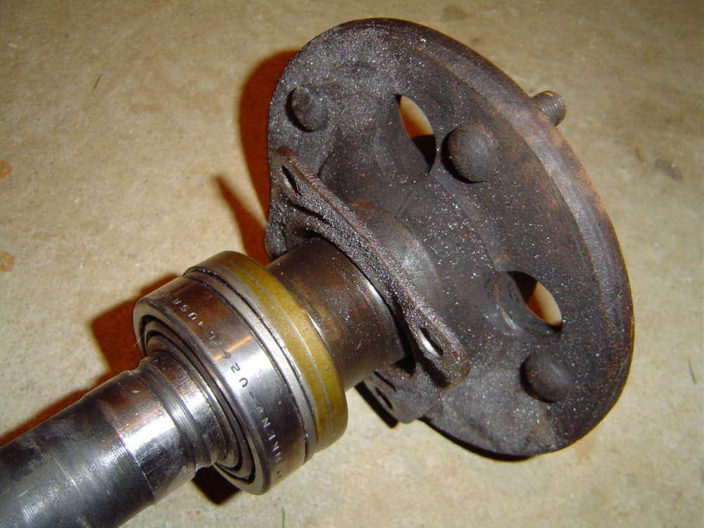

  1. Tu peux mettre une photo de la piéce en question stp ?
  2. Tiens voilà, le type de montage que j'avais, sur la photo il manque la bague montée en force qui vient se positionner à gauche du roulement et on vois bien que la plaque de droite n'est plus plate sur le coté apparent. Voila, j'éspère que ça pourra t'aider.
  3. Je vais éssayer de retouver des photos du montage des roulements et des plaques, tu pourras comparer avec ton pont.
  4. Oui, j'ai eu ces symptomes, sur les arbres de roues coté roues en partant de l'interieur de l'arbre il y avait une bague montée en force pour retenir le roulement, le roulement, le joint spi et ensuite une plaque carrée qui venait se boulonner sur l'extrémite du pont par 4 boulons, en fait ce sont ces plaques qui avec le temps se sont déformées et qui ne maintenaient plus en place correctement les roulements. La premiere fois que j'ai réparé j'ai juste changé les bagues, les roulements et les joints spi et le pb est réapparut rapidement, la 2e fois bagues, roulements, joints spi et plaques (que j'ai eu du bol de retrouver en neuves) pb résolu. C'est pour ça que je disait précedemment que ça dépendait de ton type de pont, tous n'ont pas ce meme systeme de maintient des roulements (plaques). ça me le faisait tjrs à vitesse réduite, souvent lors de manoeuvres en marche arrière, plus rarement en marche avant mais ça arrivait qd meme, jamais à vitesse plus élevée.
  5. Je pencherais plus pour les roulements d'arbres de roues coté roues, j'avais eu exactement les memes symptomes sur ma Cutlass, aprés faut voir aussi quel type de pont tu as ...
  6. D'accord , éffectivement la mienne est antérieure, 1975.
  7. On voit mieux sur ces deux photos.

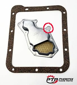

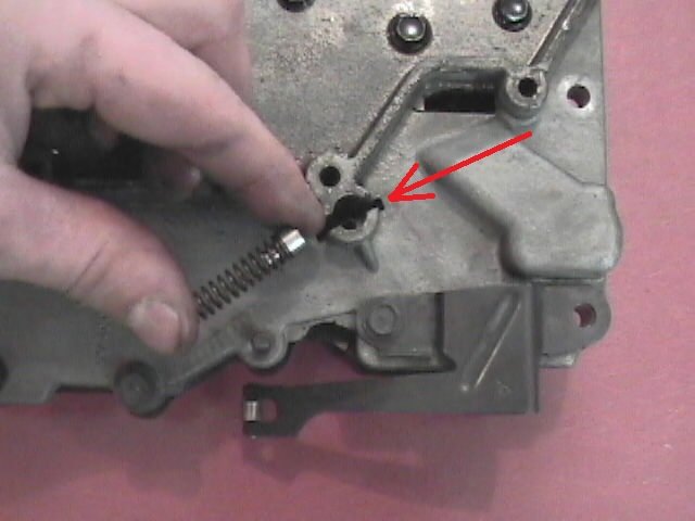

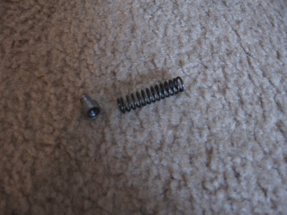

  8. Si tu as ce genre de filtre sur ta C4 la petite tab dans le cercle rouge sert à retenir un ressort et une bille ou une petite pièce qui vient se loger dans le ressort, je sais plus bien mais la 1ere fois que j'ai vidangé une C4 ces pièces sont tombées. Vérifies si au regard de cette petite tab tu as un trou.
  9. Tu as bien récupéré le ressort et la bille qui tombent tout seuls lorsque tu retires le filtre ?
