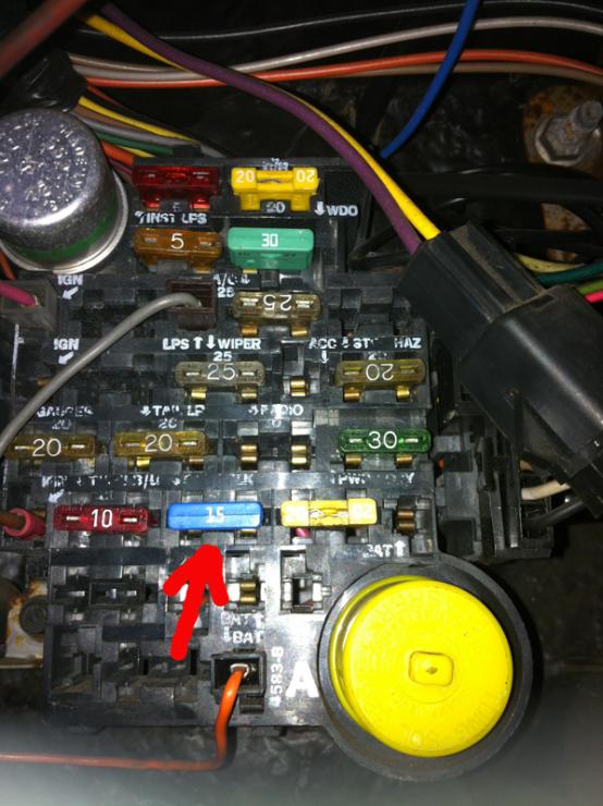

greg38-74 Posté(e) le 20 septembre 2012 Auteur Signaler Partager Posté(e) le 20 septembre 2012 Salut les amis ! Avant de demonter mon alterno j'ai suivie le protocole (proposé dans le Haynes) qui consiste a mesurer si j'ai de la tension entre les bornes des fusibles quand le contact est coupé. Je trouve de la tension sur le fusible fléché dans la photo. Je crois que c'est le fusible pour l'éclairage intérieur. Je trouve 9V (environ la meme chose que sur ma batterie qui est un peu déchargé) meme quand toutes les lumières sont éteintes. D'après vous est ce que je peu en déduire qu'un court circuit est sur le circuit de ce fusible ? Lien vers le commentaire Partager sur d’autres sites Plus d'options de partage...
Texasblues Posté(e) le 20 septembre 2012 Signaler Partager Posté(e) le 20 septembre 2012 Ben non, l'éclairage intérieur fonctionne contact coupé, c'est donc normal. Et puis un court-circuit, c'est une tension à la masse, donc zéro volts Lien vers le commentaire Partager sur d’autres sites Plus d'options de partage...
greg38-74 Posté(e) le 20 septembre 2012 Auteur Signaler Partager Posté(e) le 20 septembre 2012 Je me demande bien ou chercher, vu qu'en débranchant les fusible les uns après les autres, j'ai toujours mon court circuit ! Sa veut dire donc que mon court circuit est sur un fil qui ne passe pas par un fusible ? Lien vers le commentaire Partager sur d’autres sites Plus d'options de partage...

greg38-74 Posté(e) le 21 septembre 2012 Auteur Signaler Partager Posté(e) le 21 septembre 2012 Au début je comprenais pourquoi ma voiture demarrais qu'avec les pinces et j'ai tout de suite suspecter le circuit de charge. Or, après test, l'alterno et le regulateur de tension fonctionnent. Donc apparement la batterie charge bien, mais vu qu'elle est en court-circuit, évidemment elle se décharge aussi tot ! (sa reviens a mettre le positif en contact avec le negatif...) Toute la difficultés réside ici : Trouver où un fil de positif touche la carrosserie ? (donc le negatif...) Je n'ai pas inspecter l'alimentation de l'autoradio en effet (un petit fil tirer direct depuis la batterie pour pouvoir l'allumer meme avec le contact coupé.) et je n'ai pas inspecter non plus l'installation GPL (qui n'a pas de fusible dans le compartiment du meme nom) Je vais me pencher la dessus demain donc... Lien vers le commentaire Partager sur d’autres sites Plus d'options de partage...
Texasblues Posté(e) le 22 septembre 2012 Signaler Partager Posté(e) le 22 septembre 2012 Ok, c'est bien plus clair comme çà! Pour commencer, débranche ta batterie coté - , contact coupé, tous les consommateurs éteints ( éclairage intérieur, radio, etc ). Ensuite, tu prends une ampoule par exemple de 21Watts ( cligno ou autre en 12V), et tu la raccorde en série avec la batterie: entre la borne - de la batterie, et la cosse - qui va au chassis . Si tout est normal, l'ampoule doit rester éteinte, sinon, tu as une fuite de courant quelque part ( mais pas un court-circuit, sinon l'auto aurait pris feu depuis longtemps ). Me suis-je bien fait comprendre ?? Sinon je te fais un schéma! Essaye déjà çà, après on verra, faut procéder par élimination Lien vers le commentaire Partager sur d’autres sites Plus d'options de partage...
greg38-74 Posté(e) le 22 septembre 2012 Auteur Signaler Partager Posté(e) le 22 septembre 2012 C'est exactement le mode opératoire que recommande le Haynes ! Du coup je l'ai fais et j'ai donc la lampe qui s'allume ! un peu faiblarde, mais elle s'allume ! Donc j'ai une fuite de courant ! (et pas un court circuit alors :-P ) Ensuite j'ai débranché fusible après fusible, en espérant que l'ampoule s'éteigne à un moment ! Mais elle ne s'est jamais éteinte ... J'en déduis donc que ça ne viens d'aucun circuit qui es raccorder a ces fusible ! je pense a mon autoradio (branché en direct) ou à mon installation GPL (qui n'a pas de fusible dans la boite) je vais vérifier ça quand il pleuvra un peu moins ! (je bricole dehors...) Merci en tous cas ! Lien vers le commentaire Partager sur d’autres sites Plus d'options de partage...
Texasblues Posté(e) le 22 septembre 2012 Signaler Partager Posté(e) le 22 septembre 2012 Tiens, il pleut ?? Moi j'vois un beau soleil ! B) Bon donc ça progresse; vérifie voir si tu n'as pas l'éclairage du coffre qui reste en route, coup classique! Laisse ta lampe en série sur la batterie, et débranche chaque départ jusqu'à son extinction Tu finiras bien par trouver! Lien vers le commentaire Partager sur d’autres sites Plus d'options de partage...
