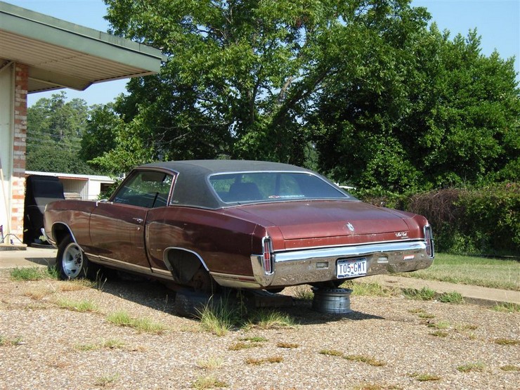

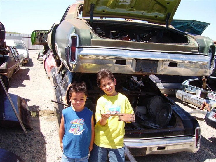

Mais avant tout la trouver !
ça se trouve encore aux US; les casses ne manquent pas. Je me souviens de cette casse dans l'Oklahoma avec un Mur de Monte Carlo.
Malheureusement je n'ai pas de photos de cette casse mais en voici d'autres:
Si c'est pas malheureux de voir des monte carlo dans cet état... pour ma portière elle est encore loin d'être à changé la rouille est perforante certes, mais elle n'est pas encore sufisamment répandu sur la portière pour la changer, je pense que la réparation et le double traitement, antirouille + cire, devront la sauvé !!
