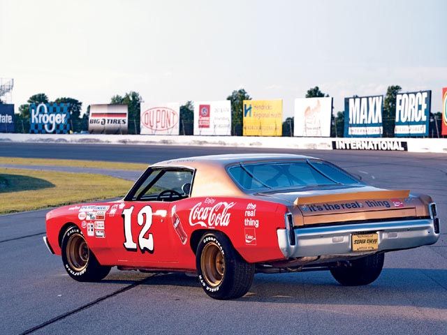

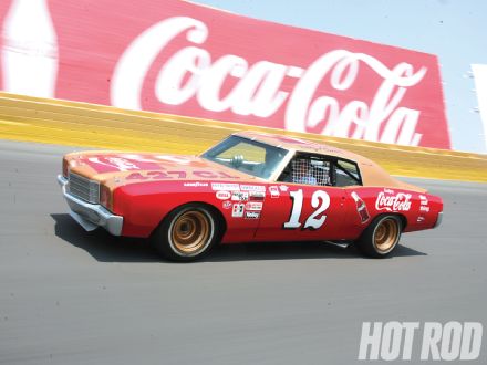

Cela fait un bout de temps que je vous ai pas parlé de la monte carlo, alors ile st temps avec le printemps qui arrive, les belles sont de sorties ( bien qu'elles soient de sortie toute l'année )... J'ai un gros projet pour la monte carlo avec une grande partie de modification, espérons de bon gout ( Harry pardonne moi pour ce blasphème ). ça fait un moment que j'y réflechis et je crois que je vais sauter le pas... Avant le photo montage pour que vous soyez bien concentrer sur la question principale, je voulais savoir si certain d'entre vous on déjà récupérer des pièces directement à l'aéroport, savoir si c'était compliqué si les douanes posaient des problèmes etc etc ... Maintenant passons à l'intéressant.... le résultat que je souhaite obtenir : TADA .... C'est un mix entre du pro street et une monte carlo de nascar qui a raflé 12 victoires pour l'année 72 : " the coke machine " Pour la phase de modification il y 'en aura 3 je pense ( voir 4) 1 - fiabilisation et mécanique : -Amortisseur -Ressort plus cour ( drop 1 pouce devant, 0.5 pouce derrière ) -Triangles tubulaires avant supérieur et inférieur -Les bushing du train avant ( si possible pas en polyuréthane ça reste pour de l'utilisation route... faut-il encore que je trouve autrement, si certain on des tuyaux je suis preneur ) - Jantes Aero Wheels 15X7 devant 15X8 derrière ( 4 pouce de back spacing ) - Pneu BF goodrich 235 AV / 255AR - Culasse alu trickflow - Pipe edelbrock le tout coiffé du carbu que j'ai déjà un 650cfm qui fera parfaitement le taf !! Le but dans un premier temps est de partir sur un haut moteur neuf, vu que je dois changé les joints de queue de soupape autant être radical Il y aura certainement également un passage au refroidissement par ventilo électrique et démontage de la clim qui est vide et que je n'utilise pas ( là Harry tu peux pas me blâmer pour la clim ) 2 - Boite manuel 5 rapports C'est al partie la plus hypothétique, et aussi celle qui m'intéresse le plus !!! Pour le moment je sais que ça se fait au états unis et apparemment sans grand changement sur une monte carlo, il a la place pour loger la boite dans le tunnel sans le découpé... S'il y a des retours d'expérience dans ce domaine je suis aussi preneur... 3 - Peinture Voili voilou pour le moment... Si c'est bon pour récupérer les pièces à l'aéroport le numéro 1 risque d'être rapidement mis en œuvre Le problème est plus situé au niveau de l'arbre de transmission pour trouver la bonne longuer ...
