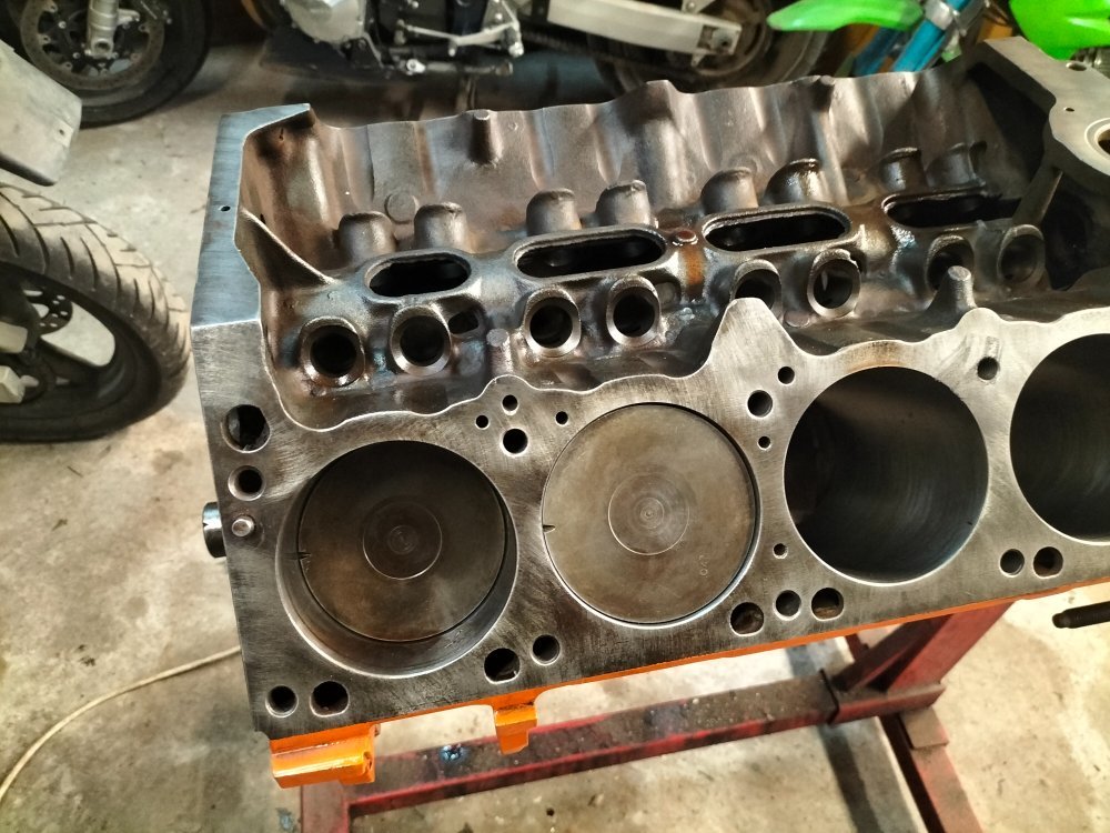

xav45 Posté(e) le 22 avril 2024 Auteur Signaler Posté(e) le 22 avril 2024 ok je vais me renseigner quelqu'un aurait les cotes des cylindres du 318 de 1972? Citer
bru301 Posté(e) le 22 avril 2024 Signaler Posté(e) le 22 avril 2024 Il y a 2 heures, xav45 a dit : ok je vais me renseigner quelqu'un aurait les cotes des cylindres du 318 de 1972? Puisque tu as le bloc nu sous les yeux, mesures l'alésage. D'origine il est de 3.906 in × 3.312 in (99.2 mm × 84.1 mm). Reste à savoir s'il n'a pas été usiné une ou deux fois avant de commander des segments.... Si tu as des alésages plus grands, donc des pistons plus gros, ça pourrait expliquer pourquoi tu te retrouves avec autant de jeu si tu montes des segments en cote standard.... Citer
americoast Posté(e) le 22 avril 2024 Signaler Posté(e) le 22 avril 2024 Voilà un peu de lecture Citer
xav45 Posté(e) le 23 avril 2024 Auteur Signaler Posté(e) le 23 avril 2024 Merci bon j'ai trouvé le soucis je suis en côte 0,40.... Et les segments neuf sont en 0.20 si je me trompes pas ( il y a marqué cp20 sur la boîte) Citer
bru301 Posté(e) le 23 avril 2024 Signaler Posté(e) le 23 avril 2024 Et bien voilà.... Ya plus qu'a commander les bons.... Citer

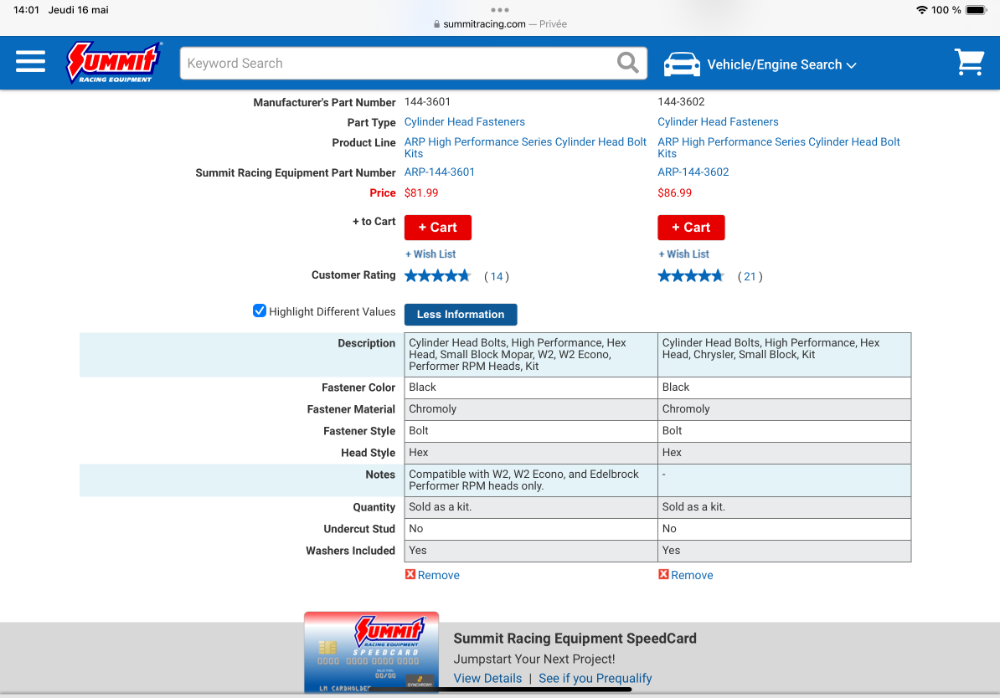

xav45 Posté(e) le 16 mai 2024 Auteur Signaler Posté(e) le 16 mai 2024 je voudrais acheter des vis de culasse sur rockauto je n'ai jamais commander sur se site des conseilles? j'ai trouver des vis de culasses ARP il y a deux ref différente avec deux prix diffèrent alors que le descriptif semble le même savez vous pourquoi? ARP 1443601 ARP 1443602 Citer
xav45 Posté(e) le 16 mai 2024 Auteur Signaler Posté(e) le 16 mai 2024 Si je comprends bien il faut que je prenne les 601 ( comme je suis en culasse alu edelbrock) Citer
bru301 Posté(e) le 16 mai 2024 Signaler Posté(e) le 16 mai 2024 il y a une heure, xav45 a dit : Si je comprends bien il faut que je prenne les 601 ( comme je suis en culasse alu edelbrock) Coup de bol, c'est les moins chères..... Citer
