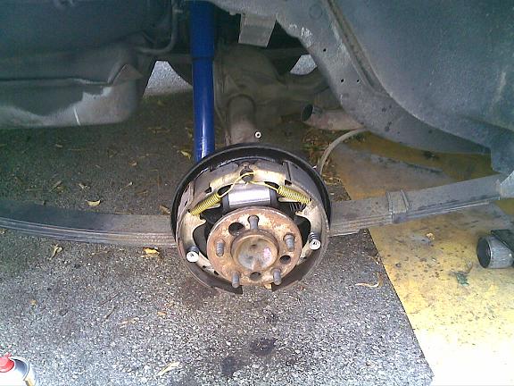

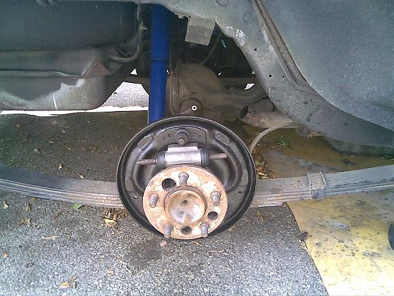

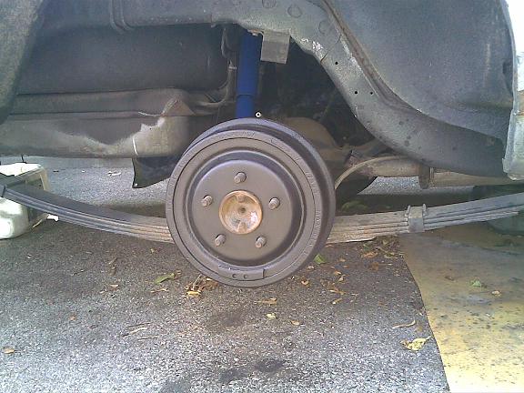

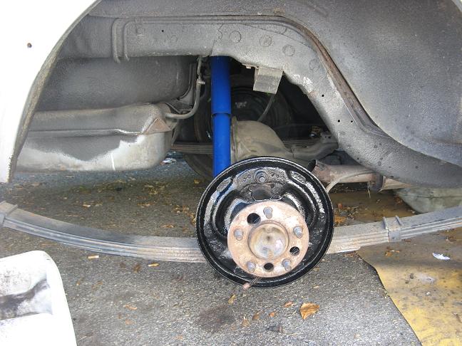

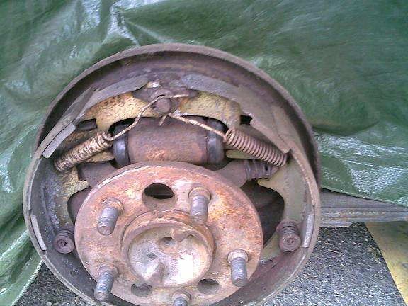

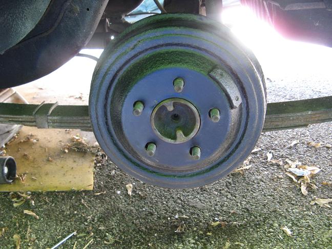

Pour joindre l'acte aux paroles, je me suis remis sur titine en attendant le "graal" comprenez le carbu, j'ai attaqué les freins AR qui en avait bien besoin !
Hormis les garnitures (qui ont dut être changées je pense) en bon état, le reste était pourri of course.
Les durites dures qui partent du Y pour aller sur les cylindres de roues étaient soudées sur ceux-ci !! En essayant de les enlever j'en ai pété une et l'autre pas loin. Donc on va refaire ça !!

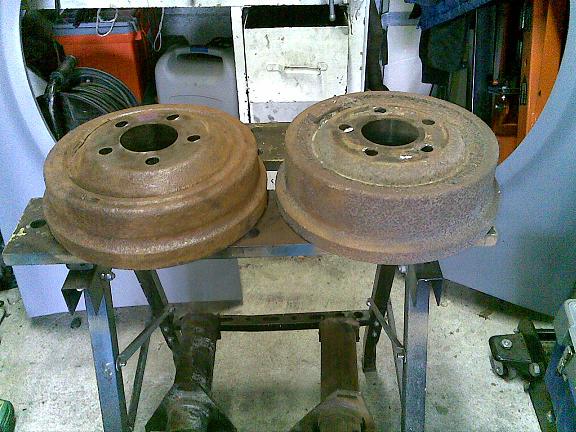

Autre surprise du démontage les tambours AR ne sont pas les mêmes :blink: !! je ferai un topic plus détaillé pour une recherche des dits tambours...(respire !! :beer: ) Pour l'instant ça fonctionne comme ça donc on change pas tout de suite sauf si je tombe sur une bonne affaire.
quand je vois l'entretien qu'a "subit" cette auto, j'ai l'irrésistible envie d'appeler les anciens proprios pour les pourrir ! Nos voitures méritent mieux que ces gougnafiers.

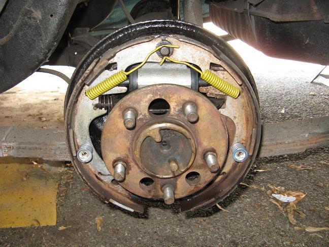

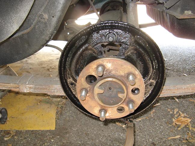

Bref, revenons au freins. une fois démonté j'ai passé un coup d'hammerite sur les tambours et les flasques (enfin le truc rond ou est fixés tout le merdier :rolleyes: ), déglacage des machoires, puis remontage avec cylindres de roues neufs et kit de ressorts et fixations kivonbien !
Come j'étais chaud comme la braise , j'ai enchainé avec les amortos AR. Là aussi combat avec la rouille qui avait soudé les boulons. Vite ma disqueuse et ZIINNNGGGG !! et d'un !......et pas l'autre paske plus de disques pour la disqueuse et pas le temps de tout ranger pour aller acheter des disques.
Pas grave je lui ferai sa fête ce week. :D
Voilou, c'est tout for today,
A suivre...
Avant:....
après :) ...

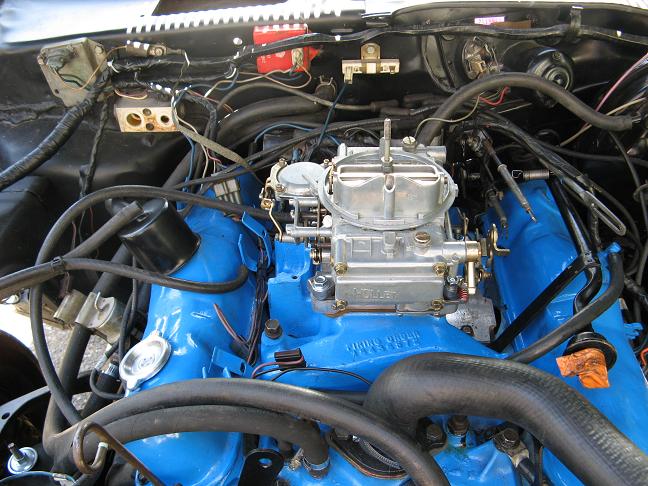

Grâce au carbu que notre ami JP m'a dégotté la Leba a de nouveau chanté aujourd'hui !! :deprime:
après avoir monté le Holley et branché le nécessaire j'ai tourné la clef et ........
Tout ceci n'aurai pas été possible sans l'aide de Old's 60 qui m'a généreusement donné une cale pour la pipe d'admission stock.
Un grrrrrraaaannnnd merci à eux deux (JP et Bebert) pour leur aide indispensable. :angry2: :super:
