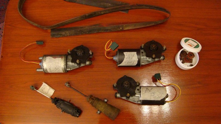

Après premier constat, niveau électrique c'est positif: Le courant arrive sur toutes les prises dans les portes, pour le verrouillage central également. Les deux actuators sont cassés au niveau des fixations en plastique sur le haut des tiges, le noir fonctionne mais il est complètement foutu, il à cuit dans la porte et le cache-poussière à fondu ce qui l'empêche de pivoter correctement. L'autre est en bon état, il fonctionne nickel. Malheureusement je vois mal comment réparer les pièces de fixation en plastique donc je pense ne pas avoir d'autre choix que de les jeter et d'en recommander une paire...vu le prix, je ne vais pas me tuer le dos à les ressusciter, je garderais le meilleur en rechange et l'autre à la benne illico. ;)
En fait les actuators tournaient dans le vide au fond de la porte. C'est ce qui causait cet énorme bruit de ferraille que j'ai à chaque fois que le verrouillage central s'enclenche. Maintenant qu'ils sont retirés je peux apprécier la quiétude et la classe du système: C'est absolument génial. Les portes s'ouvrent dans un silence royal à une simple pression du doigt et c'est parfaitement fonctionnel. Elle à quand même la classe cette caisse...by Mercury. Vivement que ça remarche pour de bon! :fete:
Pour les moteurs de vitres je vais les ouvrir prochainement et les restaurer un par un, à moins de trouver une casse ou un moteur complètement HS. D'aspect extérieur ils sont beaux, pas de rouille, pas de dépôts graisseux ou huileux, pas de dents cassées...tout baigne. Pourtant les trois ont des problèmes: Un est bloqué dans les deux sens, un autre se bloque en butée et le dernier descend par saccades et ne remonte jamais. :super: Je vais donc ouvrir tout ça et essayer de les réparer plutôt que d'acheter du plug-and-play chinois garanti 2 jours.
A suivre! En tout cas tout s'est bien passé, j'ai pas cassé un seul clip des panneaux de portes, les isolations phoniques sont sorties entières, pas de visserie grippée...à part un accès difficile, c'est vraiment une réussite. La suite bientôt!

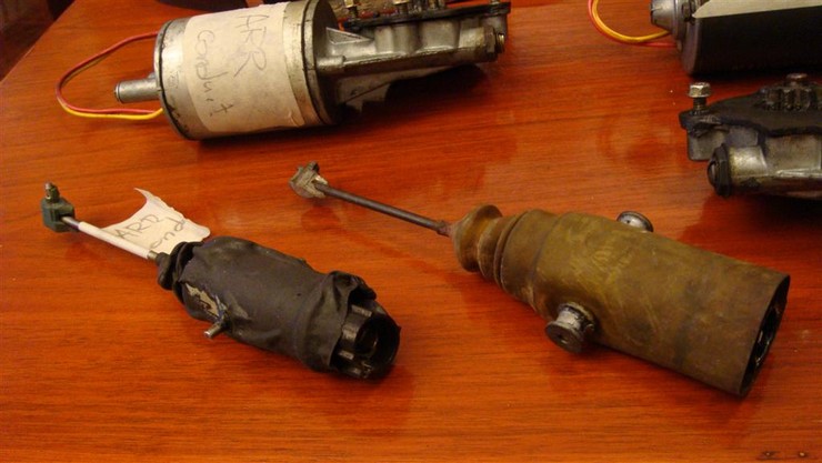

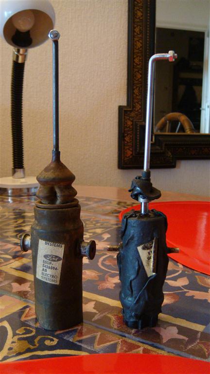

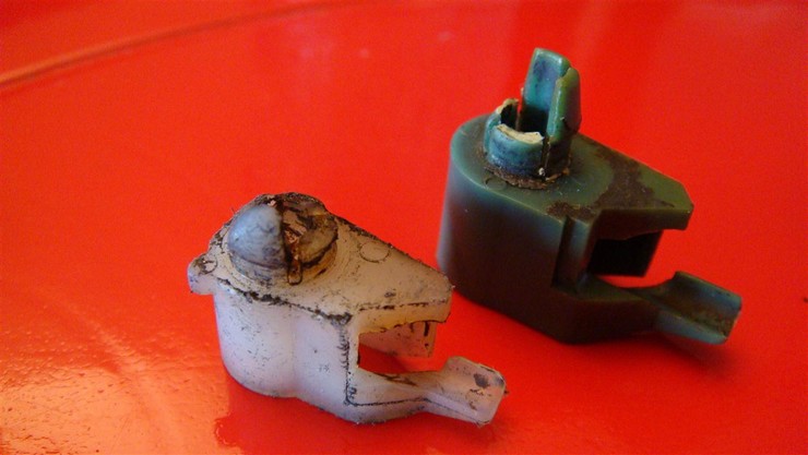

Premier constat après démontage...le problème des actuators se trouve ici:
Ce sont les deux pièces qui ont pour mission de maintenir les tiges des actuators maintenues en place sur le loquet de porte, d'origine ça vient se clipper...mais vu la forte impulsion des actuators lors de l'ouverture des portes plus le vieillissement du plastique, j'ai tout retrouvé en pièces détachées au fond des portes. :wub: En plus les actuators sont protégés de l'humidité qui pourrait s'infiltrer dans la porte par des manchons en caoutchouc:
...et celui côté conducteur à cuit dans la porte et à fondu sur la pièce, ce qui à complètement bloqué le pivot du moteur. Bref...gros bordel et plus rien qui ne marche correctement. Après avoir rapidement dégagé le pivot de l'acutator bloqué, je les ai testés dans le vide et ils fonctionnent parfaitement.

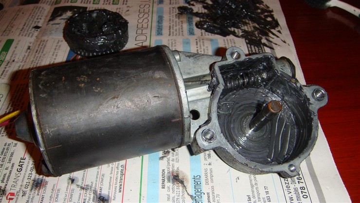

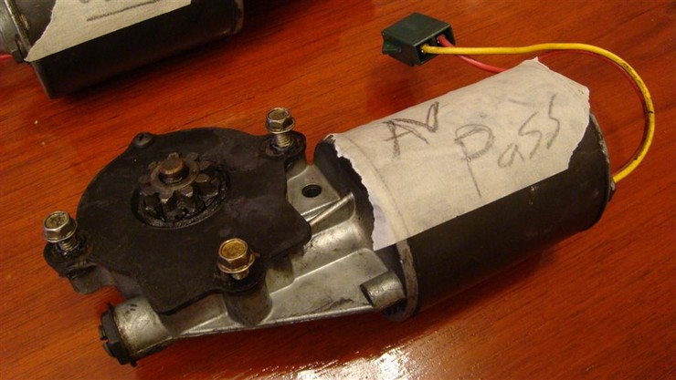

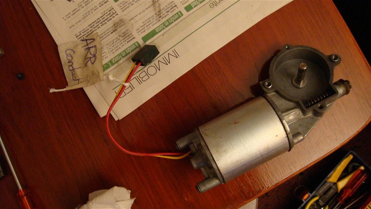

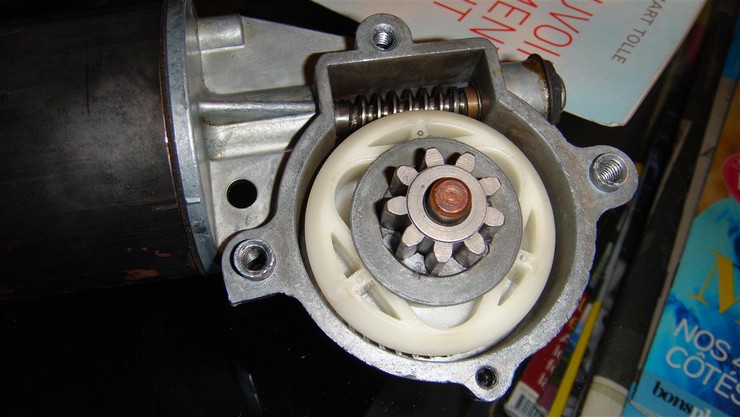

Ensuite inspection des moteurs de vitres. J'ouvre le premier...attention les yeux: :megatop:
All riiiiiiiiiiiiiiiiiiight. Honnêtement je m'en doutais un peu, c'est la maladie de ces moteurs. Avec le temps et la friction les trois "plots" de maintien de la roue crantée se désagrègent et les petits morceaux de polyuréthane vont se loger dans la dentition de la roue qui se bloque, ce qui par la même occasion désaxe l'entrainement du moteur. En plus dans mon cas la graisse graphitée d'origine s'est solidifiée et est devenue dure comme de la pierre, ce qui à complétement bloqué les moteurs. Ils sont tous dans un état semblable, le conducteur étant le pire, tout est solide dedans et la graisse dégueule par le couvercle d'étanchéité. ;)
Bref, voyant ça je fonce sur RockAuto pour commander quatre moteurs complets et deux actuators de portes. Et au moment de passer au paiement, je me pose une question. Mais putain, pourquoi tout le temps racheter? Pourquoi acheter de la merde chinoise et mettre au rebut de la bonne pièce d'origine? Je retourne sur le catalogue en ligne, je commande un kit Dorman de nouveau plots en polyuréthane et ma commande fond de 660 à 50$, FDP compris. Et hop', on y va...on se les sort du cul, fainéant. :wacko:
J'ai tout de suite remarqué au démontage que tous les rouages étaient en parfait état, aucune dent cassée nulle part, pas d'usure sur les portées...bref...tout est bon...au final il n'y avait aucune raison de jeter toute cette bonne marchandise, surtout que c'est du costaud. Première chose: Les actuators. Je me plante autour de la table avec mon père et on cherche. Ces connes de pièces sont cassées et irréparables:

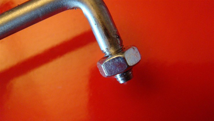

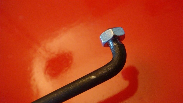

Il faut donc trouver un moyen d'assurer le maintien des tiges dans les loquets de portes sans ces pièces cassées. Première idée: Cintrer les tiges...mais vu la grosse section en acier, c'est tout bonnement impossible. Alors deuxième soluce: Taraudage des tiges, mise en place de boulons de 4mm. C'est parti...je sors les tarauds et j'attaque...et malgré la toute petite section à tarauder et le manque de place pour bosser, ça le fait! :P
Nickel, c'est réparé. Ensuite j'attaque le manchon déformé de l'actuator conducteur pour dégager proprement le pivot et graisser le point de friction à la graisse HT. Les derniers résidus sont retirés au thinner et à la pince à épiler...ben ouais, c'est tout petit.
Il y avait quand même pas mal de merde qui gênait le bon fonctionnement:
Voilà, le pivot est parfaitement libre. Je ne retire pas le reste du manchon qui, même s'il est déformé, protège toujours de l'humidité en cas d'infiltration.
Et voilà une belle paire d'actuators qui marchent!
Ce ne sont pas les deux le même modèles mais ils sont très semblables, probablement qu'un à été changé il y à des années...d'ailleurs c'est la même chose pour un des moteurs de vitres qui à été remplacé par un neuf à l'époque. :D

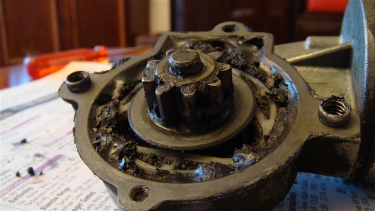

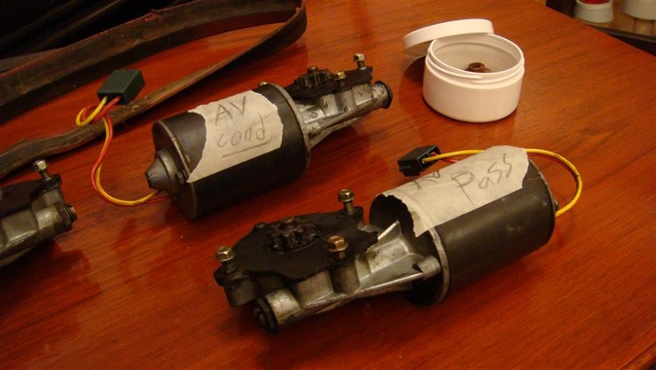

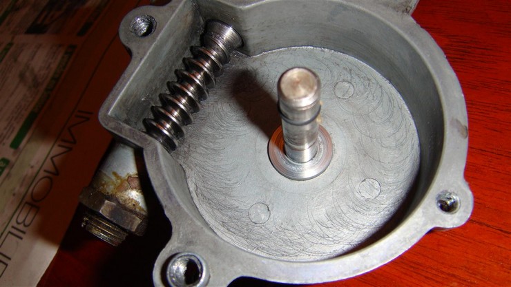

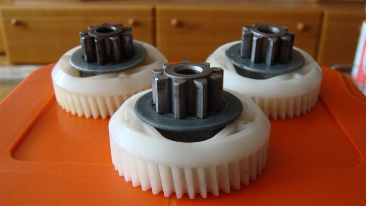

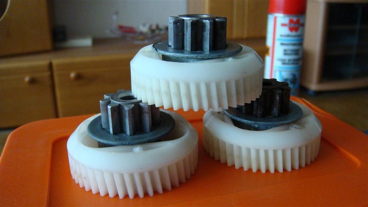

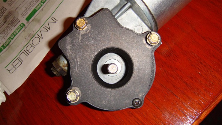

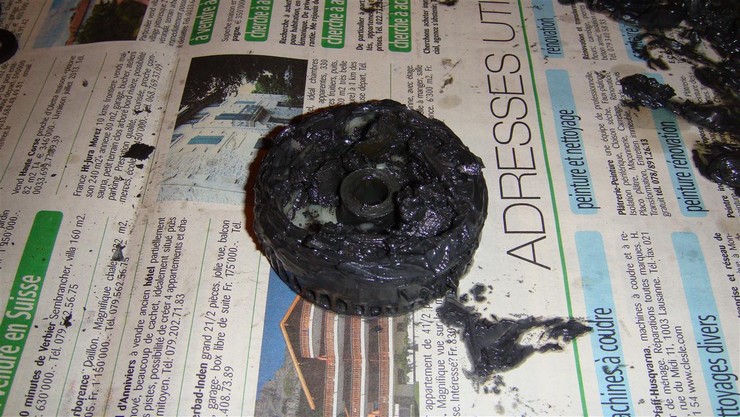

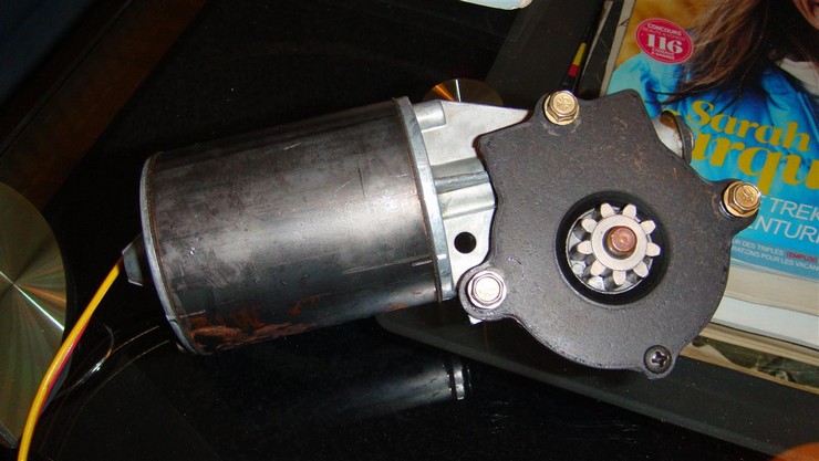

Voilà...ça c'était la mise en bouche. Parce que le vrai gros boulot c'est de refaire les moteurs de vitres électriques, alors c'est parti. Voilà comment ça se présente au démontage:

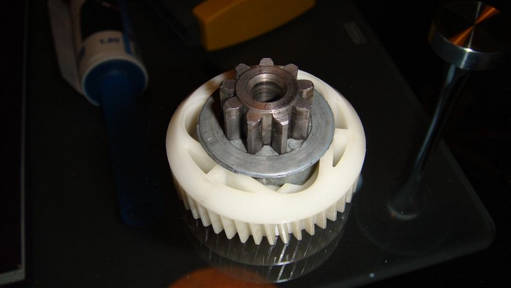

Donc j'attaque le gros de la crasse au tourne-vis pour commencer puis à la main avec trois kilomètres d'essuie-tout et une bombe de nettoyant dégraissant spécial pour ce genre de boulots. Pour aller chercher la graisse dans la vis sans fin d'entrainement, je coupe des bandes dans une feuille A4 de la largeur du logement que je glisse derrière la roue et je passe entre les filets avec un cure-dent. Je termine au coton-tige imbibé de produit dégraissant. C'est hyper méticuleux et lent...mais pas de demi-mesure, si je les ouvre c'est pour virer toute la graisse.

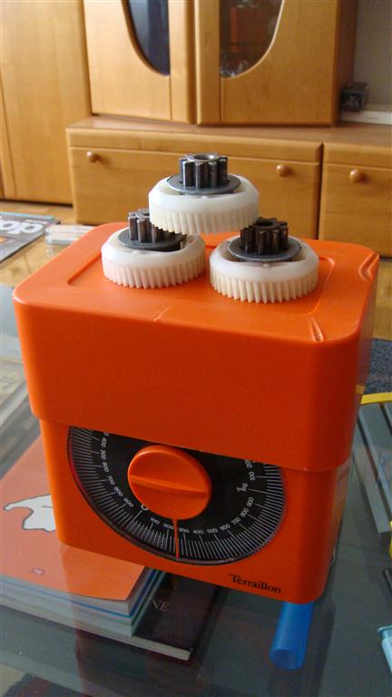

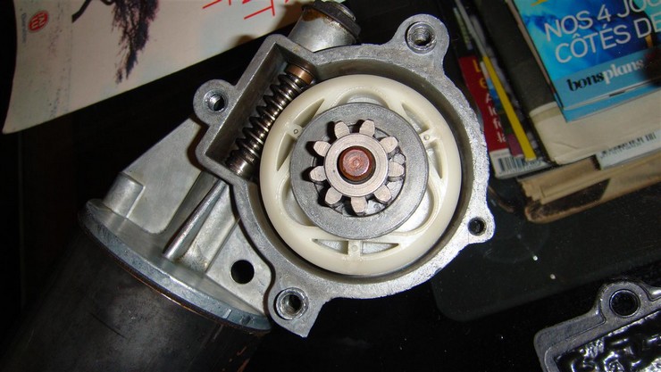

Alors au bout de 2 heures (par moteur, sans compteur les rouages!) ça commence à me plaire:
Avec le cache-poussière et la visserie nettoyés, remontés...on pourrait presque revendre ça pour du neuf: :wub:
Un autre:
Le troisième:
Comme d'hab' mon salon se transforme en atelier... :unsure:

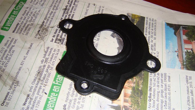

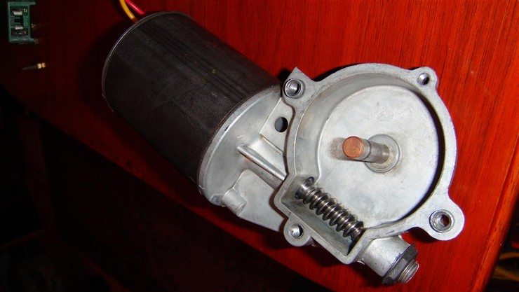

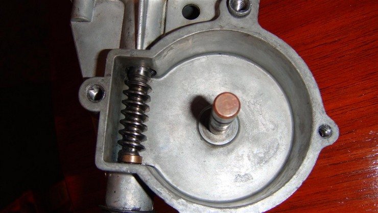

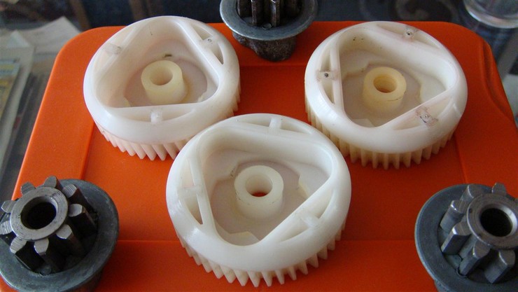

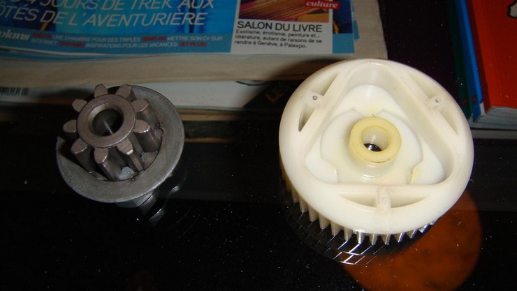

Alors en voyant la tronche de ces trois intérieurs de moteurs, un seul truc me vient à l'esprit: Aller en vitesse démonter le dernier que j'ai laissé en place sur la porte ARD parce qu'il fonctionne.
Du coup lundi matin je débarque au garage avec ma Makita et ma mèche de 13 pour faire un trou dans la doublure de porte pour dégager le dernier boulon inaccessible. Tout se passe bien, en 5 minutes c'est torché et le dernier moteur est déposé...et ouvert instantanément: Il est aussi dégueulasse que les autres...j'ai bien fait de le déposer. Le voilà après nettoyage, j'ai passé 4 heures dessus et enchainé avec les rouages dans la foulée.
Remonté à blanc c'est juste un régal! :unsure:
On ferme!

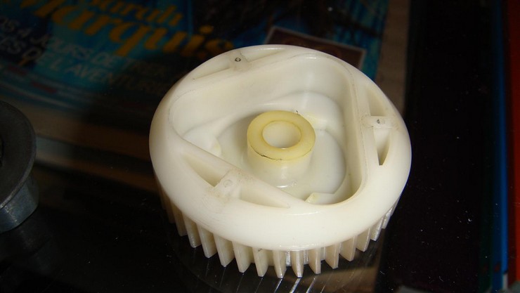

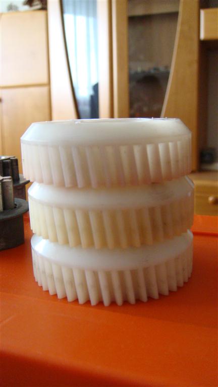

Et le boulot d'après ben c'était de se taper le dégraissage des roues en polyuréthane...le tout au cure-dent, cotons-tiges, essuie-tout...dent par dent, une par une, l'épreuve de patience par excellence...pour en arriver à ça:
Lundi au garage j'en ai profité pour tester les alimentations de toutes les portes dans les deux sens avec une lampe-témoin: Tout fonctionne, sans exception.
J'ai aussi testé les moteurs à blanc en direct sur une batterie: Ils fonctionnent tous, à plein tube et dans les deux sens. :wub: Donc je ne vois pas de raison pour que ça ne fonctionne pas une fois remonté. Idem pour le verrouillage central.
J'en connais une qui va être contente... :megatop:
Donc maintenant j'attends que mon colis arrive de chez RockAuto, normalement c'est pour ce vendredi. ;) Voilà ce qu'il contient:
Les billes de maintien des rouages, il y à trois de ces billes par moteur, elles viennent s'intercaler aux extrémités du triangle à l'intérieur de la roue en plastique blanc et maintenir la roue crantée en métal. Ce sont ces billes qui se sont désintégrées à l'intérieur des moteurs et qui ont foutu le bordel. :)
Ensuite il va me rester à graisser légèrement les pivots et rouages à la graisse de montage (ça tombe bien, j'en ai retrouvé à l'atelier) ainsi que les rails de vitres et compas de portes par la même occasion. Il faut que je restaure le joint d'un des couvercle d'étanchéité qui s'est corrodé de l'intérieur, je vais tirer un coup de silicone sanitaire à la spatule pour éviter que la poussière de rouille ou autre chose ne se propage à l'intérieur du moteur. J'ai vu que ces couvercles étaient à vendre en repro mais il n'existe qu'une seule référence AC Delco et ça me reviendrait à 200$ pour les 4...alors autant les réparer moi-même, surtout que c'est pas compliqué. En voilà un qui est en parfait état:
Il y en à deux qui ont gonflé à cause de la corrosion sous le joint en caoutchouc mais heureusement ce n'est pas du tout gênant pour le fonctionnement du moteur, ça n'obstrue absolument rien et seulement un seul à besoin d'un coup de silicone...alors je vais remonter ceux d'origine.

Comme tu dis, c'est nettement plus mieux bien comme ça! :D A part ça c'est juste hallucinant la qualité de ces pièces. A part les billes en nylon qui ont foiré parce qu'elles ont une durée de vie limitée et qui sont vraiment du comestible, tout le reste est à l'état de neuf. Les roues crantées n'ont pas une seule trace d'usure, l'usinage est parfait...franchement rien à dire, c'est de la top qualité! :wub:
tu les as pas regraissés ? :P
Pas encore, vu que j'ai encore besoin de manipuler les roulements pour mettre en place les billes. Je ne graisserais l'ensemble qu'à la fin, avant remontage définitif. :)
