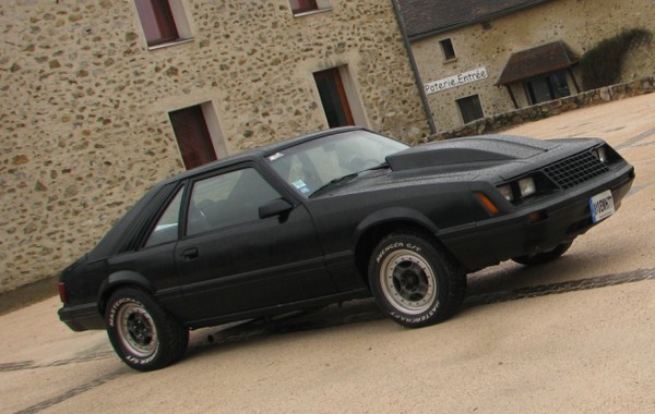

Cuda Posté(e) le 9 mars 2009 Auteur Signaler Partager Posté(e) le 9 mars 2009 Suite de l'aventure Mustang... Le problème électrique que j'avais est à présent corrigé, c'était la tresse qui était mal fixée au niveau du longerons. A présent tout marche comme avant, sans aucun problème ! J'ai pu utiliser la voiture sur la route et même aller dans un rencard de voitures Américaines ce weekend, enfin une bonne nouvelle ! Le HiFire fonctionne très bien et le résultat est remarquable coté puissance, ça n'a rien à voir comparé à la période ou je tournais sans ce boîtier de contrôle. Cependant, jamais 2 sans 3... donc voici le nouveau problème du moment, même si il est présent depuis pas mal de temps, sauf qu'aujourd'hui c'est une priorité car le moteur n'a pas une bonne santé et risque de casser si je ne change pas la situation très vite ! Il est question de la distribution de la Mustang. En gros j'ai un problème d'accélération/détonnation avec mon moteur. Souvenez-vous, l'allumage est à distributeur optique Mallory, géré par un boiter de contrôle Mallory HiFire. En cas de forte accélération il y a comme des détonations et la voiture a du mal à se lancer dans les tours. En cas d'accélération progressive le moteur monte à plus de 6000 Rpms sans problème. C'est comme un claquement (non mécanique) dans le moteur. J'ai ce bruit depuis longtemps, en gros depuis que j'ai le moteur. Je ne parvenais pas à trouver l'origine de ce problème, savoir de quoi ça vient. Certains disent que c'est normal à cause des puissants flux dans l'admission/échappement. Sauf que le moteur à visiblement plus de mal à monter dans les tours en cas de forte accélération. Mais alors réellement de quoi ça vient ? Un problème d'explosion dans un des cylindre ? Un problème dans l'admission ? Un mauvais réglages avec l'allumage au niveau de l'avance ? Trop de flux de gaz pour les culasses ? Ou alors c'est à cause des échappements ? (sachant qu'avant j'étais presque en échappement libre et ce bruit était déjà présent). Et bien la réponse est... LA DISTRIBUTION PAR PIGNONS ! En effet, cette dernière est à l'origine de tous mes problèmes, depuis LONGTEMPS ! Voir la vidéo : YouTube Cependant ce n'était pas une priorité (j'étais jeune et con) mais aujourd'hui il est urgent de passer par une distribution à chaîne ! La distribution par pignons c'est impossible sur un moteur comme le mien, c'est une usine à emmerdes... J'avais fais un topic au sujet de mon problème de détonnations mais à présent comme nous savons qu'il est question d'un problème avec la distribution par pignons que j'ai sur mon block, je viens de faire un nouveau topic sur comment choisir une bonne distribution à chaîne pour ma Mustang. Si vous avez des idées, n'hésitez pas à poster dans le Salon Mécanique. Citer Lien vers le commentaire Partager sur d’autres sites Plus d'options de partage...
