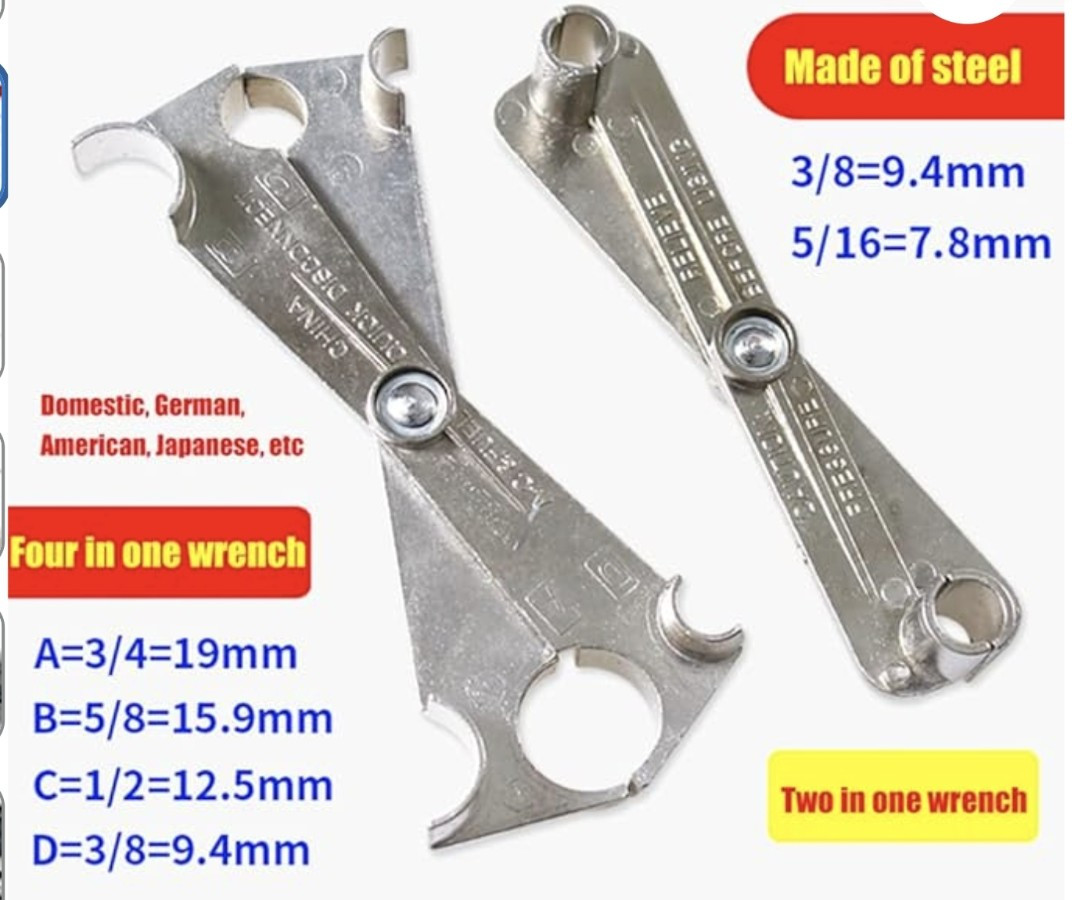

FLYER34 Posté(e) le 27 janvier 2025 Auteur Signaler Posté(e) le 27 janvier 2025 Une vidéo sympa d’un F-150 dans son biotope naturel (habitat, paysage, faune...) : https://youtu.be/nFruzyTl_6A?si=eL0c2kfatq5nfK1t Dans le courant du bricolage, on découvre l’existance d’un outil spécifique pour démonter les durites d’essence (la commande est partie ). A suivre... Citer
deville72 Posté(e) le 27 janvier 2025 Signaler Posté(e) le 27 janvier 2025 C'est quoi l'outil vu que la vidéo fait presque une heure ? Citer
FLYER34 Posté(e) le 27 janvier 2025 Auteur Signaler Posté(e) le 27 janvier 2025 Ça ressemble à ce truc : deville72 1 Citer

pretender03 Posté(e) le 27 janvier 2025 Signaler Posté(e) le 27 janvier 2025 Il y a 5 heures, FLYER34 a dit : Ça ressemble à ce truc : Moi, j'ai ça FLYER34 1 Citer
FLYER34 Posté(e) le 27 janvier 2025 Auteur Signaler Posté(e) le 27 janvier 2025 OK. Le bidule fait partie du kit : J’aurais mieux fait de commander le kit complet Citer
FLYER34 Posté(e) le 28 janvier 2025 Auteur Signaler Posté(e) le 28 janvier 2025 Finalement, j’ai annulé la commande du bidule seul (provenance Chine : délai ??) et ai commandé le kit complet. Livraison prévue le 30 janvier . C’est le premier de mes véhicules à requérir ce type d’outil pour changer le filtre à essence. Dans le même esprit, la vidéo ci-dessus montre que les F-150 de ces années autorisent la vidange du convertisseur, sans démontage, lors d’une vidange de la boîte. Encore une première pour moi. Les pièces commandées sont arrivées. Plus qu’à espérer que la belle courroie Goodyear soit de la bonne longueur A suivre... Citer
