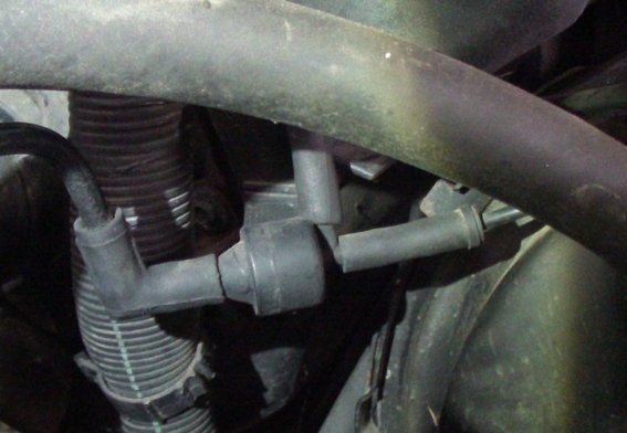

Parkaveniste Posted October 17 Report Share Posted October 17 Je ne sais pas même comment le dire en français. Il y en a t'il une ou plusieurs? Il se pourrait que les errements de ma climatisation sur la Park Avenue aient un lien avec une défectuosité de la dite "vacuum line". En effet, celle-ci (la clim) fonctionne super bien au ralenti et jusqu'à 70 km/h environ, mais au-dessus elle se met en défaut. Me penchant sous le capot je ne vois qu'une tripotée de tuyaux aux fonctions bien indistinctes compte tenu de mes connaissances plus que limitées en la matière. Donc tout tuto et schéma pour vérifier cette "vacuum line" sera bienvenu. Quote Link to comment Share on other sites More sharing options...

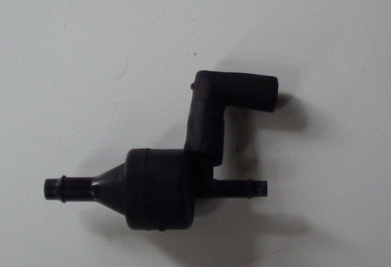

Parkaveniste Posted October 30 Author Report Share Posted October 30 J'ai plus ou moins trouvé. La tuyauterie semble okay, ni pliée, ni percée... Mais il y a cette "vacuum check valve" qui à priori se remplace souvent - On ne peut pas la réparer ? J'arrive à comprendre à quoi ça sert, mais je ne fais pas le lien avec mon souci de clim qui se met en mode éco dès 60 km/h et dont je n'ai jamais vérifié si elle se remettait marche après un certain temps si je resdescendais sous les 60 km/h... Quote Link to comment Share on other sites More sharing options...

bru301 Posted October 30 Report Share Posted October 30 Il y a 6 heures, Charger976 a dit : Par contre, j'vois pas non plus le lien entre la vitesse et le circuit de dépression? (tout simplement parce ce que p'tet qu'il n'y en a pas?) Pour ce que j'en sais, la dépression est presque nulle au ralenti et augmente avec l'ouverture des papillons, donc avec le régime de rotation du moteur qui lui donne bien une vitesse au véhicule.... Si il y a un défaut sur le circuit, donc une dépression insuffisante, il est possible que la clim qui n'est pas vitale soit mise en veille pour pouvoir utiliser la dépression qui reste pour faire fonctionner autre chose de plus utile. Ceci dit, la "vacum valve" c'est une pièce à 4 $, donc la changer pour voir ce que ça fait c'est pas la ruine... Charger976 1 Quote Link to comment Share on other sites More sharing options...

Parkaveniste Posted November 8 Author Report Share Posted November 8 Pourtant les niveaux des circuits haute et basse semblent okay en réfrigérant et il y a de la pression. Ca fait un moment que je tourne autour de mon souci de climatisation sans trouver la solution. Il n'y a que peu de temps que je me suis aperçu que ça ne fonctionnait plus qu'à partir d'une certaine vitesse. Donc dans le doute j'ai tout de même commandé une "vacuum check valve"... dont le prix s'envole avec les frais de port et d'import mais bref. une fois placée, on avisera. Quote Link to comment Share on other sites More sharing options...
