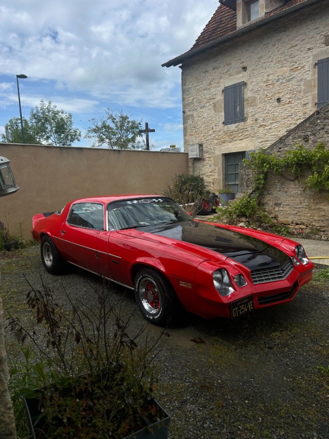

Sally1979 Posté(e) le 21 octobre 2025 Auteur Signaler Posté(e) le 21 octobre 2025 Salut à tous! Fin de saison officielle pour l'auto. Environ 6000 km effectués (peut-être un peu plus, je n'ai pas compté les km précis ) et une saison géniale pleine de rencontres et de fun. La camaro n'a pas eu une seule panne, pas chauffé ni quoi que ce soit. Je suis très très fière de tout ce qu'on a fait cette année et ça me prouve qu'on va pouvoir aller encore plus loin! 😎 Maintenant que la saison 2025 est terminée, il faut faire place à la préparation pour la suivante avec au menu quelques petites bricoles : En priorité -> - poulie damper à changer, l'originale commence à avoir une sale mine - petits soucis d'étanchéité du pare-brise et lunette arrière - trouver la deuxième partie de la pièce pour pouvoir ouvrir le capot par dessous - vidange du radiateur et du bloc (+ moteur et entretien normal ça va de soi) - changer les courroies Et éventuellement -> trouver un réservoir de liquide lave-vitre et réinstaller le tout, trouver un nouveau badge period correct pour la trappe à carburant sans que ça me coûte un rein et faire quelque chose du ciel de toit affreux pas collé que j'ai dans l'auto. Mise à part la poulie damper, ce ne sont que des bricoles qui dans l'absolu ne me dérangent pas (je ne roule pas quand il pleut elle est couverte à chaque fois) mais que j'aimerais régler pour être tranquille. Ça ne m'empêche pas de continuer de m'en servir, la saison est finie mais il reste encore quelques jours ensoleillés dont je vais profiter! Après être partie en vadrouille très souvent cette année, je suis vraiment très contente de ce 6 cylindres qui m'a permis de faire bien plus de choses que ce qu'un v8 m'aurait permis de faire même si la différence de conso n'est pas folle non plus entre les deux, mon portefeuille s'en serait souvenu FLYER34, J-P Cadillac STS, nono63000 et 3 others 6 Citer
