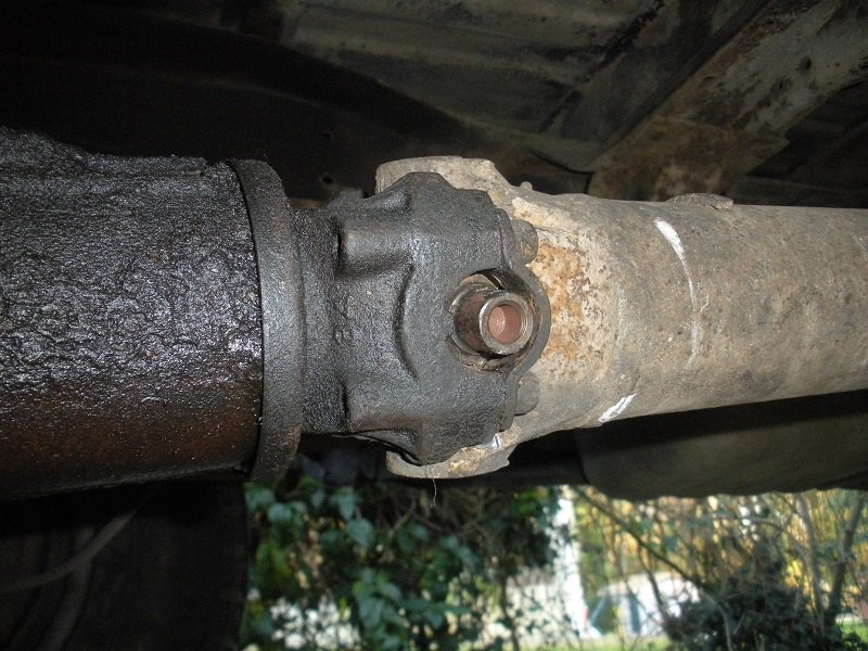

zaware Posted December 7, 2022 Author Report Share Posted December 7, 2022 Yo', Voilà mon problème: Il me manque le truc qui vient autour... Peut-on remplacer que ça ou faut-il changer le croisillon ? CAN-AM 1 Quote Link to comment Share on other sites More sharing options...
The Lion King Posted December 7, 2022 Report Share Posted December 7, 2022 Il manque carrément le roulement à aiguille ou c'est moi qui déconne? STG 1 Quote Link to comment Share on other sites More sharing options...
FLYER34 Posted December 7, 2022 Report Share Posted December 7, 2022 Tu ne trouveras pas la pièce au détail. Il faut changer tout le croisillon (le tien doit être sévèrement marqué, pour avoir tourné sans la cage et les aiguilles). En géneral, ce n’est pas très cher.... une fois que l’on a identifié la bonne référence. J’avais trouvé ceux de la ’Stang sur Amazon.com avec des frais port moins élevés que les fournisseurs habituels. Quote Link to comment Share on other sites More sharing options...

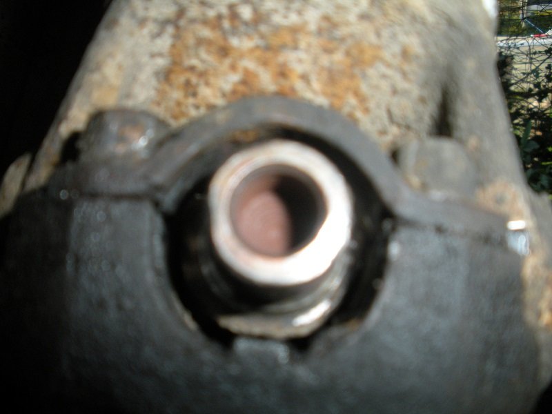

zaware Posted December 7, 2022 Author Report Share Posted December 7, 2022 Alors j'ai commencé à jeter un oeil et: 😞 Nom de Dieu, comment trouver la bonne ref........? C'est compliqué à remplacer ? Quote Link to comment Share on other sites More sharing options...

Phil Posted December 7, 2022 Report Share Posted December 7, 2022 La bonne ref, tu l'as en donnant le modèle et l'année de ton camion. Non, c'est pas compliqué à remplacer. Ne roule pas avec un croisillon dans cet état. Quand tout va se barrer, l'arbre tombe par terre, puis rebondit à 3000 tours, et s'il est mal placé il pulvérise le plancher et le siège, c'est ce qui est posé dessus qui l'arrête... Tu as un goût pour le chant lyrique ? Quote Link to comment Share on other sites More sharing options...
exNISSAN Posted December 7, 2022 Report Share Posted December 7, 2022 Le 10/11/2022 à 18:29, exNISSAN a dit : Perso je regarderais aussi les croisillons sur l'arbre de transmission ,le faire tourner et le secouer pour vérifier l'absence de jeu et voir qu'il n'y ai pas une cage a aiguilles qui ai explosé .... Bon ben tu as bien une des cages à aiguilles qui a explosé ,sans doute suite à ton "burn" ,mais c'était visiblement bien sec et sans graisse au niveau des dés (le gras autour vient du pont ), donc condamné à mourir ; Quand tu auras le choix dans les croisillons adaptés à ton camion , prends bien un modèle avec graisseur (ils ne l'ont pas tous ) , comme ça un petit coup de pompe a graisse lors des entretien et ça bougera plus . Mais tout comme Phil juste avant , ne roules surtout pas comme ça ,juste s'il faut déplacer le truck au pas dans la cour mais pas plus !! Quote Link to comment Share on other sites More sharing options...
zaware Posted December 8, 2022 Author Report Share Posted December 8, 2022 Il y a 17 heures, Phil a dit : La bonne ref, tu l'as en donnant le modèle et l'année de ton camion. Non, c'est pas compliqué à remplacer. Ne roule pas avec un croisillon dans cet état. Quand tout va se barrer, l'arbre tombe par terre, puis rebondit à 3000 tours, et s'il est mal placé il pulvérise le plancher et le siège, c'est ce qui est posé dessus qui l'arrête... Tu as un goût pour le chant lyrique ? 😆 Non, non, je ne roule plus avec. Quote Link to comment Share on other sites More sharing options...
zaware Posted December 8, 2022 Author Report Share Posted December 8, 2022 Il y a 16 heures, exNISSAN a dit : Bon ben tu as bien une des cages à aiguilles qui a explosé ,sans doute suite à ton "burn" ,mais c'était visiblement bien sec et sans graisse au niveau des dés (le gras autour vient du pont ), donc condamné à mourir ; Quand tu auras le choix dans les croisillons adaptés à ton camion , prends bien un modèle avec graisseur (ils ne l'ont pas tous ) , comme ça un petit coup de pompe a graisse lors des entretien et ça bougera plus . Mais tout comme Phil juste avant , ne roules surtout pas comme ça ,juste s'il faut déplacer le truck au pas dans la cour mais pas plus !! Oui, je l'ai juste bougé pour le "ranger" en attendant les pièces. Faut quand même tomber l'arbre pour remplacer le croisillon non ? Pas compliqué mais faisable tout seul ? Oui ils sont bien secs et pas équipés de graisseurs. Je crois que je vais en profiter pour remplacer le joint spi....... Quote Link to comment Share on other sites More sharing options...
