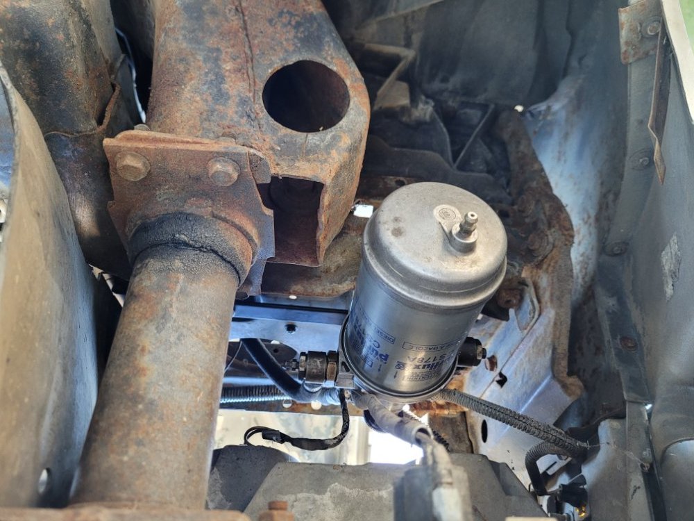

jujuroro Posté(e) le 8 octobre 2022 Signaler Posté(e) le 8 octobre 2022 Bonjour à tous ! Suite à ma présentation, j'ouvre ce sujet pour présenter ma voiture. et pour ceux que le bon vieux 350 Diesel ne rebute pas, décrire et partager les étapes de sa ( longue... ) réstauration. Comme je l'ai déja expliqué, j'ai choisi ce modêle. Malgré sa réputation et les emmerdes que je risquais de rencontrer. C'est voulu, assumé, donc même si le prix des réparations dépassent la valeur de la voiture, ce n'est pas un soucis pour moi ! Voici donc la bête : Oldsmobile Delta 88 V8 diesel de 1980. Modèle Francais d'origine. Etat "sortie de grange" Finition "Royale" interieur velours noir. Configuration un peu "classique" je trouve, mais sympatique et "passe partout" Donc les travaux de remise en route effectués : vidange des fluides, gasoil, huile, filtres. Pose d'un filtre avec décanteur + pompette d'amorcage pour sauvegarder l'injection : levage et remplacement du solenoïde du demarreur ( ça déconne, ça gratte, grogne... ) Résultat : idême, volant moteur à vérifier... Voila ou j'en suis aujourd'hui. Le moteur démarre en shuntant le préchauffage au relais, fume énormément et boîte... mais bon, il y à du taff je le savais. Pour le moment ce que je vois c'est que les piêces sont dispo partout ! (Rockauto) Un vrai plaisir. De plus, la mécanique semble bien foutue, simple et efficace. Un plaisir de travailler la dessus ! 20220928_113740.mp4 La suite pour bientot ! sebastien 01 1 Citer

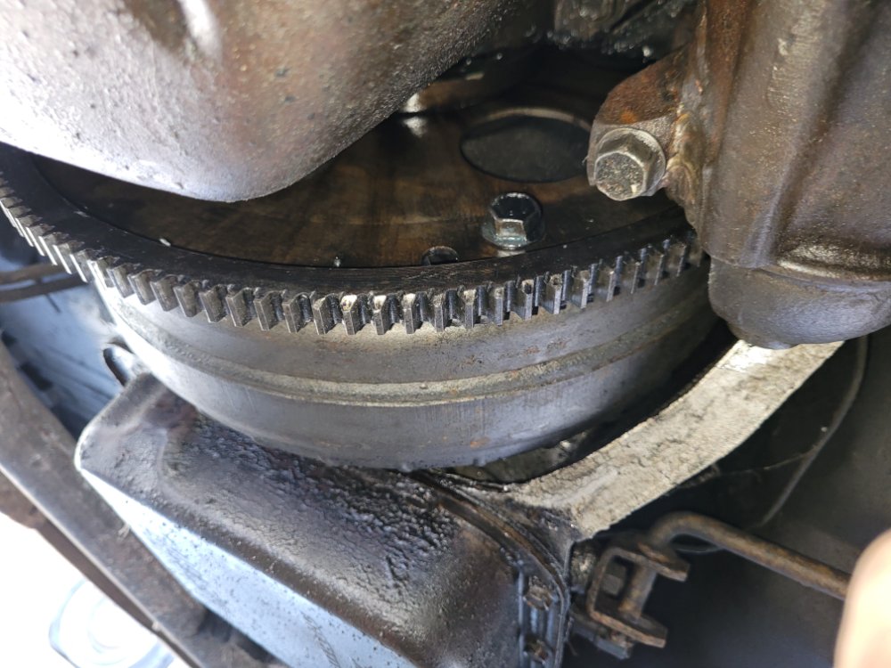

jujuroro Posté(e) le 9 octobre 2022 Auteur Signaler Posté(e) le 9 octobre 2022 Turbo Dx "baccaraïsé" 😂 J'en prend soin ! Bon. Concernant mes problêmes de démarrage, problême localisé ... aïe... sebastien 01 1 Citer

exNISSAN Posté(e) le 9 octobre 2022 Signaler Posté(e) le 9 octobre 2022 Il y a 7 heures, jujuroro a dit : Turbo Dx "baccaraïsé" 😂 J'en prend soin ! Bon. Concernant mes problêmes de démarrage, problême localisé ... aïe... Salut , C'est peut-être qu'une impression mais sur ta photo on dirait que la fixation sur le nez du démarreur à été ressoudée ??? (habituellement ce sont plutôt des pièces usinée non ?) .Peut-être lié à ton souci d'engrenage sur la couronne ??? Citer
jujuroro Posté(e) le 9 octobre 2022 Auteur Signaler Posté(e) le 9 octobre 2022 Bonsoir exnissan J'ai remarqué ce detail en le démontant. Dailleurs je l'ai vu de près vu que je l'ai pris sur la g... Je ne m'attendait pas à un tel poid ! Je suis mécanicien poid lourd... et bien je peut vous assurer que le démarreur de cette voiture est plus lourd que celui d'un camion tracteur... Je ne sait pas si c'est d'origine mais en l'état le pigon porte bien comme il le doit. Le problême viens du fait que ce dernier s'engage sur le volant moteur à un des 3 endroits ou le ce dernier est bouffé... peut être justement à cause d'une époque ou la partie ressoudée avais lachée ! Citer
twentyone_forever Posté(e) le 9 octobre 2022 Signaler Posté(e) le 9 octobre 2022 Il y a 2 heures, jujuroro a dit : Bonsoir exnissan J'ai remarqué ce detail en le démontant. Dailleurs je l'ai vu de près vu que je l'ai pris sur la g... Je ne m'attendait pas à un tel poid ! Je suis mécanicien poid lourd... et bien je peut vous assurer que le démarreur de cette voiture est plus lourd que celui d'un camion tracteur... Je ne sait pas si c'est d'origine mais en l'état le pigon porte bien comme il le doit. Le problême viens du fait que ce dernier s'engage sur le volant moteur à un des 3 endroits ou le ce dernier est bouffé... peut être justement à cause d'une époque ou la partie ressoudée avais lachée ! Peut être que c'est juste un problème de réglage de l'entre-dents. Ca se fait en insérant des cales d'épaisseur entre le démarreur et le bloc. (du moins sur un SBC Chevrolet ) Si ça a été démonté, c'est possible que ça n'ait pas été remonté correctement... Citer
jujuroro Posté(e) le 9 octobre 2022 Auteur Signaler Posté(e) le 9 octobre 2022 En fait j'ai le soucis depuis le début. Cela ressemblait à un soucis de solenoïde. Je l'ai donc démonté ( le démarreur ) et remplacé ( le solénoïde ). Résultat : idême. J'ai donc vérifié la couronne du démarreur : elle est bien entammée en 3 points. Sinon peut être un problême d'alimentation elec ? ( voltage à du mal a passer ? ) Citer
jujuroro Posté(e) le 9 octobre 2022 Auteur Signaler Posté(e) le 9 octobre 2022 Merci pour cette video très instructive ! Je vais verifier cela . Citer
Gilles Posté(e) le 10 octobre 2022 Signaler Posté(e) le 10 octobre 2022 Ça doit faire un paquet de temps que ton entredents est décalé, parce que la flywheel est bonne pour la benne. Citer
