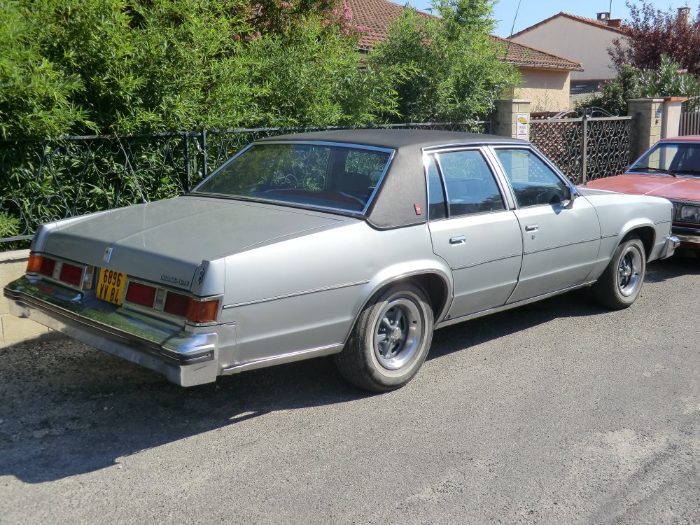

jujuroro Posted November 26, 2022 Author Report Share Posted November 26, 2022 Aujourd'hui 1er essai REEL sur route, avec passage de toute les vitesses‚ quelques kilomètres effectués pour bien me rendre compte du comportement de la voiture. Les résultats : - franchement la voiture fonctionne plutôt pas mal ! 😳 J'ai été très étonné, après ces quelques km, elle ne fume quasi plus‚ ( ce n'est plus le fumigène du début quoi...) Pas de voyant surchauffe. Pas de signes de Joint de cucu. - la BV semble réagir correctement, les vitesses passent, le kickdown fonctionne, pas de bruits de roulements ni de jeux anormaux. Après investigation, pour moi c'est une TH200. Les connaisseurs confirment ? - par contre je ne connais pas encore ce moteur, mais il semble qu'il rame... Peu de couple, pas violent violent ... J'ai lu ça et la que ce moulin valait à peu près les perfs d'une 205 diesel, et bien on en est loin... Je pense démonter la crépine du réservoir à gasoil pour vérifier son état, au cas ou... Pour comparaison, ma R25 turbo diesel semble bien plus nerveuse. Je sais très bien que ce moteur n'as pas été conçu pour les perfs et cela me va, mais je veux absolument qu'il fonctionne de manière optimale. Enfin, je souhaite aussi vidanger le pont. J'ai cru comprendre qu'il y avait deux modèles avec deux huiles différentes, pouvez vous me dire du quel il s'agit ? Merci à tous ! La délivrance de la présentation au CT se rapproche ! 😎😎😎 sebastien 01 1 Quote Link to comment Share on other sites More sharing options...
exNISSAN Posted November 26, 2022 Report Share Posted November 26, 2022 Bjr , Pour ton pont AR je pense que c'est un pont GM et je suppose que tu évoques la possibilité que ton différentiel soit classique ou a glissement limité (avec des disques de friction ) donc tu lèves les 2 roues AR et tu en tourne 1 à la main , si l'autre tourne dans le sens opposé = différentiel classique = huile de pont classique selon préco ; Si l'autre roue tourne dans le même sens = différentiel à glissement limité = huile spécifique de type "LSD " faite pour les disques de friction ,ou bien une huile classique + 1 fiole d'additif spécifique impératif ,sinon craquements dans le pont et destruction des disques. Je sait pas si tu as une vis de vidange du pont ou si tu dois déposer le carter pour le vider , dans ce cas tu verras de suite la présence ou pas de disques .. Quote Link to comment Share on other sites More sharing options...
jujuroro Posted November 26, 2022 Author Report Share Posted November 26, 2022 Merci exNissan. Oui c'est bien ce que j'avais entendu, donc huiles différentes. Merci pour le truc des roues je vais tester cela pour ne pas faire de conneries. Si l'huile de pont est dans le même état que le reste cela ne lui fera pas de mal ! Quote Link to comment Share on other sites More sharing options...
STG Posted November 26, 2022 Report Share Posted November 26, 2022 Quand c est d origine, sur un boulon du carter de pont, une plaque alu avec inscription, Limited slip ou Positraction , dans ce cas il faut l'additif GM pour le mettre avec l huile de pont, ou prendre déjà de l huile additivee TH 350 13 boulons TH 200 11 boulons Quote Link to comment Share on other sites More sharing options...
jujuroro Posted November 26, 2022 Author Report Share Posted November 26, 2022 Merci pour ces infos 😉 Donc c'est bien une TH 200 . Pas la meilleure apparemment dommage Quote Link to comment Share on other sites More sharing options...
STG Posted November 26, 2022 Report Share Posted November 26, 2022 Il manque un carter de protection sur le convertisseur de boite et flexplate Quote Link to comment Share on other sites More sharing options...
jujuroro Posted November 26, 2022 Author Report Share Posted November 26, 2022 Oui oui pas d'inquiétude je l'ai démonté pour vérifier l'état du volant moteur. 😋 À remonter effectivement... Quote Link to comment Share on other sites More sharing options...
twentyone_forever Posted November 26, 2022 Report Share Posted November 26, 2022 Il y a 3 heures, jujuroro a dit : - par contre je ne connais pas encore ce moteur, mais il semble qu'il rame... Peu de couple, pas violent violent ... J'ai lu ça et la que ce moulin valait à peu près les perfs d'une 205 diesel, et bien on en est loin... Je pense démonter la crépine du réservoir à gasoil pour vérifier son état, au cas ou... Pour comparaison, ma R25 turbo diesel semble bien plus nerveuse. " D'un âne de trait on ne fait pas un cheval de course" ® https://www.automobile-catalog.com/auta_cmp2.php#gsc.tab=0 Quote Link to comment Share on other sites More sharing options...
jujuroro Posted November 26, 2022 Author Report Share Posted November 26, 2022 Effectivement 😅 mais là j'ai l'impression de ne pas avoir de couple, en côte ça rame, après vu le bien que ce petit périple lui à fait, je pense qu'il y à moyen que ça s'améliore progressivement. Faut pas lui en vouloir‚ après un si long arrêt je trouve qu'elle s'en est très bien tirée. Quote Link to comment Share on other sites More sharing options...
twentyone_forever Posted November 26, 2022 Report Share Posted November 26, 2022 il y a 39 minutes, jujuroro a dit : Effectivement 😅 mais là j'ai l'impression de ne pas avoir de couple, en côte ça rame, après vu le bien que ce petit périple lui à fait, je pense qu'il y à moyen que ça s'améliore progressivement. Faut pas lui en vouloir‚ après un si long arrêt je trouve qu'elle s'en est très bien tirée. Si tu fais le 0 à 100 en 20 secondes c'est que ton moteur a atteint sa performance normale. Bielleverte 1 Quote Link to comment Share on other sites More sharing options...
jujuroro Posted November 26, 2022 Author Report Share Posted November 26, 2022 Ça me va 😅 et ce bruit 🤩... J'ai pas de radio mais pas besoin avec un tel moteur moteur ! Après je ne pensait pas qu'avec une telle cylindrée elle ramerait dans les cotes ( malgré ses 2 tonnes 4 ) Je vais maintenant m'occuper de la boite et du pont. Ça avance c'est le principal ! Quote Link to comment Share on other sites More sharing options...
STG Posted November 26, 2022 Report Share Posted November 26, 2022 il y a 52 minutes, jujuroro a dit : Ça me va 😅 et ce bruit 🤩... J'ai pas de radio mais pas besoin avec un tel moteur moteur ! Après je ne pensait pas qu'avec une telle cylindrée elle ramerait dans les cotes ( malgré ses 2 tonnes 4 ) Je vais maintenant m'occuper de la boite et du pont. Ça avance c'est le principal ! Le PV de ces berlines est d environ 1800 kg, c est la génération d avant 71 ; 76 qui est dans ce poids Quote Link to comment Share on other sites More sharing options...
