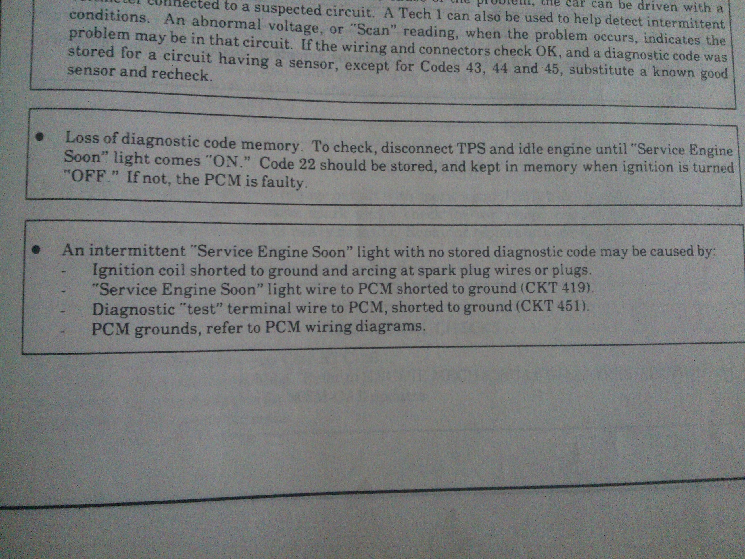

Hum, tu peux déjà tester si c'est pas un soucis au niveau du calculateur, j'avais eu un soucis similaire avec le mien, il me donnait des codes qui n'existaient pas, je l'ai changé et tout est revenu à la normale.
Voilà ce que dit le service manual si ça peut t'aider :
