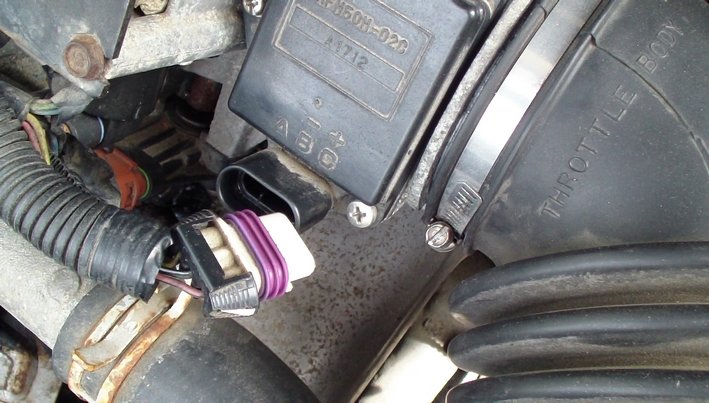

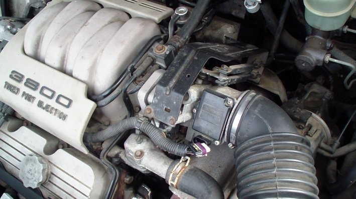

Bon, et bien j'ai encore du me tromper quelque part, Car en déconnectant un capteur supposé être dans le coin, j'ai obtenu le code 34 (Manifold air pressure sensor low resistance). Il faut dire que si je n'ai pas une photo en gros plan du capteur plus une vue d'ensemble, je serai incapable de le localiser. Voilà ce que j'ai débranché
Tant pis pour la pluie... J'ai déconnecté et mis en route comme l'a conseillé Buick27 et effectivement j'ai lu le code d'erreur 22. Donc l'ordinateur va bien (Quoique mon précédent code 34 aurait mener à la même conclusion, non?). Donc le problème reste à mon avis lié au système de refroidissement et à cette vidange incorrecte...

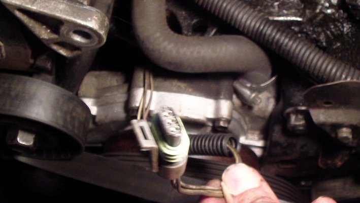

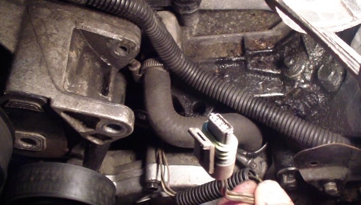

... enfin il y a peut-être autre chose. En farfouillant coté courroie d'accessoires j'ai trouvé une prise qui pendait sous la pompe à eau. J'ai déplacé l'lalternateur pour comprendre d'où elle venait (voir photos) mais je suis bien incapable de dire ce que c'est et dans quel connecteur elle s'enfiche...
Ce n'est pas celle qui va sur le capteur de débit d'air (Mass Air Flow Sensor)?
En même temps, rien ne ressemble plus à une fiche qu'une autre fiche....
Dans ce coin là traine le capteur de position d'arbre à came  et celui de vilebrequin qui doit entrainer un code 18.....
capteur de vilebrequin
Engine Crankshaft Position Sensor for 1991-1992 Buick Park Avenue -- 907-778-BN
capteur d'arbre à came
C'est vrai et en fait je ne sais vraiment pas ou se trouve le connecteur femelle qui lui sied. Si encore je pouvais dire s'il s'agit d'un capteur ou d'un simple connecteur... mais je vais persévérer : )
Ca y est, problème d'allumage de check engine résolu, ouf! Suite au rebranchement de ce connecteur. Il s'agirait selon toute vraisemblance du camshaft position sensor. Pretender03 avait tapé juste. Mais merci à tous pour votre implication.
