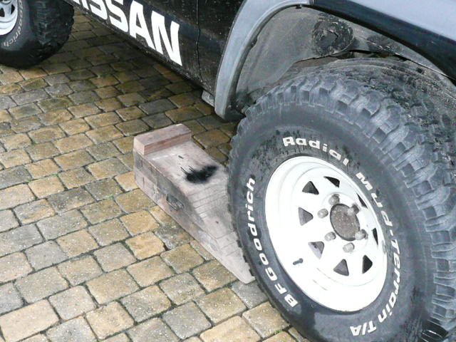

exNISSAN Posté(e) le 25 février 2021 Signaler Posté(e) le 25 février 2021 il y a 23 minutes, pat060 a dit : Rhaaaaa.... Grrrrrrr.... J EN AI MA CLAQUE DE CETTE BAGNOLE !! 🤬 Si ça continue il va y avoir de la petite annonce dans l'air et je me paierai une Zoé Pas d'affolement , tu te fabriques des rampes bien stables et sécurisantes pour trois fois rien ! Des chutes de madrier (ça fait 225mm de large et en général 75mm d'épaisseur ) ou à défaut de bastaings mais c'est moins bien car moins large env 175mm , des bons clous , un marteau ,une scie à bûches ou une tronçonneuse electrique et c'est fait ! sur le cliché c'est du bastaing (donc moins large que du madrier) et les pneus de mon Patrol étaient balaises. Tu calcules l'empilage , la pente et la longueur de tes rampes en fonction de ta hauteur de jupe AV et bas de caisse pour s'engager dessous sebastien 01 1 Citer
