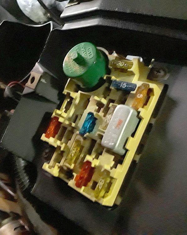

The Lion King Posté(e) le 3 mai 2020 Signaler Partager Posté(e) le 3 mai 2020 il y a 3 minutes, pat060 a dit : je suis à la recherche d'une centrale clignotante ou éventuellement d'une boite à fusibles zokazou Coup de bol, ca doit être au même endroit il y a 3 minutes, pat060 a dit : es appels de phares N'existent pas sur les US il y a 3 minutes, pat060 a dit : l'éclairage intérieur à l'ouverture des portes (fonctionne à la commande manuelle, mais pas de manière automatique) Ben "à l'ouverture des portes" suggère quand même "automatique" : il y a un petit interrupteur dans la jonction aile/montant de pare brise/portière. EN général mort. il y a 4 minutes, pat060 a dit : ai refait un nettoyage Avec quoi? En général les blocs sont pourris de boue, les radiateurs s'encrassent derrière. La pompe à eau peut avoir aussi du jeu dans l'axe ou des ailettes fatiguées... il y a 5 minutes, pat060 a dit : je suis occupé depuis plusieurs jours à lire en détail vos propres aventures Purée, tu dois avoir les yeux carrés depuis Citer Lien vers le commentaire Partager sur d’autres sites Plus d'options de partage...
Olds 60's Posté(e) le 3 mai 2020 Signaler Partager Posté(e) le 3 mai 2020 Super ta fox 👍moi j'ai une 80 qui traine au garage mais je doit refaire le moteur depuis quelques années mais j'ai toujours pas trouvé le temps 😔 Il y a 14 heures, The Lion King a dit : Ben "à l'ouverture des portes" suggère quand même "automatique" : il y a un petit interrupteur dans la jonction aile/montant de pare brise/portière. EN général mort. Ou tout simplement de la peinture sur la vis ou le contacteur si les intérieurs de portes ont été repeint sans démontage 😉 Citer Lien vers le commentaire Partager sur d’autres sites Plus d'options de partage...
pat060 Posté(e) le 4 mai 2020 Auteur Signaler Partager Posté(e) le 4 mai 2020 Il y a 11 heures, The Lion King a dit : Coup de bol, ca doit être au même endroit N'existent pas sur les US Ben "à l'ouverture des portes" suggère quand même "automatique" : il y a un petit interrupteur dans la jonction aile/montant de pare brise/portière. EN général mort. Avec quoi? En général les blocs sont pourris de boue, les radiateurs s'encrassent derrière. La pompe à eau peut avoir aussi du jeu dans l'axe ou des ailettes fatiguées... Purée, tu dois avoir les yeux carrés depuis Hélà... je suis une quiche OK, mais tout de même 😅 je sais où se trouvent la boite à fusibles et la centrale clignotante... ce sont des pièces en occasion (ou neuves d'ailleurs) que je recherche mais rien trouvé jusqu'à présent. Ah bon... pas d'appels de phares sur les US ?! j'ignorais ce détail. J'aurais encore pu chercher longtemps... Marinade de radiateur-moteur démonté au Coca-Cola, puis après remontage radiateur et enlèvement du calorstat nettoyage et rinçage du circuit avec un produit WYNNS dédié, puis à la lessive Saint-Marc et enfin rinçage jusqu'à eau claire. J'avais déjà les yeux carrés avant ... mais ça m'incite à m'y remettre quand j'ai un coup de mou Il y a 11 heures, Olds 60's a dit : Ou tout simplement de la peinture sur la vis ou le contacteur si les intérieurs de portes ont été repeint sans démontage 😉 Je m'en plains, mais je n'ai encore rien démonté pour repérer le problème et le régler. C'est sûrement 3 fois rien. Oui elle a été mal repeinte sans démontage, ni beaucoup de protection... j'ai une bande de 2-3 cm de peinture noire sur les bords des vitres. Citer Lien vers le commentaire Partager sur d’autres sites Plus d'options de partage...
The Lion King Posté(e) le 4 mai 2020 Signaler Partager Posté(e) le 4 mai 2020 il y a une heure, pat060 a dit : ce sont des pièces en occasion (ou neuves d'ailleurs) que je recherche mais rien trouvé jusqu'à présent. Pour 2€57... https://www.rockauto.com/fr/catalog/ford,1979,mustang,2.8l+171cid+v6,1133109,electrical,flasher,10139 il y a une heure, pat060 a dit : Marinade de radiateur-moteur démonté au Coca-Cola, Heu je suis pas certain que ca soit ce qu'il fallait faire! En général, c'est juste st-marc... moins cher et ça évite de laisser du sucre partout, d'autant que je doute fortement du pouvoir nettoyant du coca... il y a une heure, pat060 a dit : j'ai une bande de 2-3 cm de peinture noire sur les bords des vitres. Diluant cellulosique sur coton-tige et avec de la prudence. Citer Lien vers le commentaire Partager sur d’autres sites Plus d'options de partage...
pat060 Posté(e) le 4 mai 2020 Auteur Signaler Partager Posté(e) le 4 mai 2020 il y a une heure, The Lion King a dit : Pour 2€57... https://www.rockauto.com/fr/catalog/ford,1979,mustang,2.8l+171cid+v6,1133109,electrical,flasher,10139 Heu je suis pas certain que ca soit ce qu'il fallait faire! En général, c'est juste st-marc... moins cher et ça évite de laisser du sucre partout, d'autant que je doute fortement du pouvoir nettoyant du coca... Diluant cellulosique sur coton-tige et avec de la prudence. Oui je sais... je commence à connaître le site rockauto comme ma poche mais... les clignos fonctionnent donc la centrale clignotante aussi... mais pas les warnings... or la couronne de contact au volant est neuve, donc la commande des warnings aussi et aucun fil coupé par là... donc je ne vois pas d'où ça peut venir. Donc je cherchais des pièces en occase par ici pour faire des tests... Elle doit passer au CT cette année... il y a 3 ans, au premier passage CT (avant immatriculation) le bouton warning était coupé à ras de la colonne de direction et vu où il est placé, le contrôleur n'a rien vu et elle est passée comme si elle n'était pas équipée de warnings, mais maintenant le bouton est là... impossible de le louper... mais quand tu tires dessus... rien. Ça a bien marché au coca... et le radia a été relavé plusieurs fois au St-Marc par la suite. On verra sur le moyen terme et si ça ne va pas, c'est franchement pas le prix d'un radia neuf qui va m'inquiéter. Oui bonne idée pour la peinture, mais je vais d'abord essayer avec une lame cutter neuve et utilisée à plat hors manche comme l'a fait Stalker sur sa Caprice. Citer Lien vers le commentaire Partager sur d’autres sites Plus d'options de partage...
The Lion King Posté(e) le 4 mai 2020 Signaler Partager Posté(e) le 4 mai 2020 Les warnings ont leur propre centrale clignotante. Citer Lien vers le commentaire Partager sur d’autres sites Plus d'options de partage...
pat060 Posté(e) le 4 mai 2020 Auteur Signaler Partager Posté(e) le 4 mai 2020 Je ne savais plus, mais il me semblait bien avoir vu quelque chose comme cela sur le Haynes... derrière la boite à fusibles si je ne me trompe pas... Bon je vais ptet bien commander une nouvelle centrale chez eux alors, d'autant que je remonte du garage et que je viens de m'apercevoir que les lèche-vitres extérieurs commandés ne vont apparemment pas sur la voiture : moi j'ai des baguettes chromées et les nouvelles pièces ont une baguette anthracite mat qui a l'air de vouloir plutôt aller sur une portière de Fox nettement plus récente. La présence de la baguette anthracite empêchera de replacer la baguette chromée apparemment. Donc je suis bon pour une nouvelle commande. Et je ne parviens pas à enlever ces fichues baguettes chromées, j'ai peur de tout péter en forçant... Je préfère encore bosser sous le capot que sur ces conneries. Pourtant il faut bien que je le fasse : ces lèche-vitres sont au tas. Citer Lien vers le commentaire Partager sur d’autres sites Plus d'options de partage...

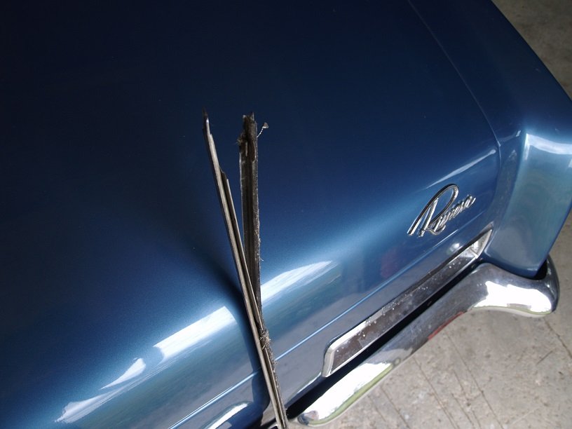

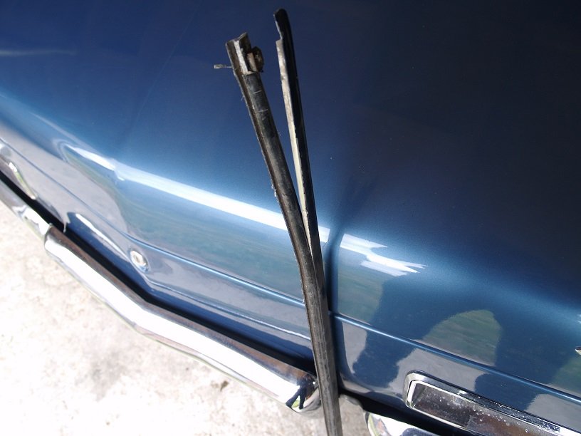

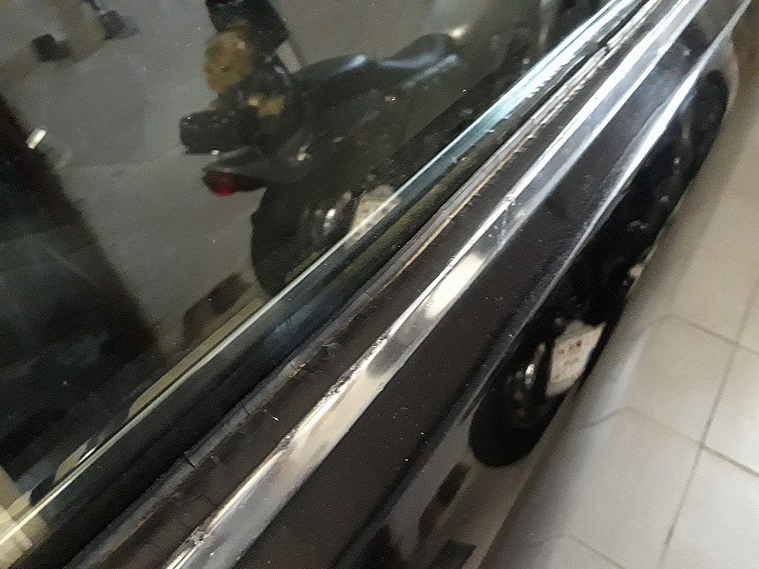

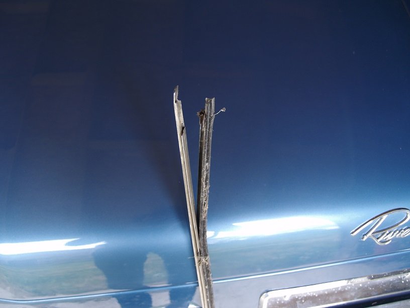

French Riviera Posté(e) le 4 mai 2020 Signaler Partager Posté(e) le 4 mai 2020 Des photos des baguettes de la Fox (1978)à Cuda: Pour les enlever on a juste tiré dessus vers le haut... La partie lèche vitre est emboitée sur la partie chromée. Citer Lien vers le commentaire Partager sur d’autres sites Plus d'options de partage...
pat060 Posté(e) le 4 mai 2020 Auteur Signaler Partager Posté(e) le 4 mai 2020 Donc si j'ai bien compris, on enlève tout en une fois : baguette chromée ET lèche-vitre... à la base ils sont solidaires ?! Ce qui amène quand même une question : ça tient comment au niveau de la portière ? Et tout cas ça me conforte dans mon idée : sur les nouveaux lèche-vitres, la baguette anthracite correspond bien à ma baguette chromée... si je les place, je ne pourrai plus remettre la baguette chromée par dessus. Je dois vérifier si c'est démontable et si ce n'est pas le cas, il faudra recommander de nouvelles pièces en essayant de ne pas me tromper cette fois-ci. Citer Lien vers le commentaire Partager sur d’autres sites Plus d'options de partage...
French Riviera Posté(e) le 4 mai 2020 Signaler Partager Posté(e) le 4 mai 2020 c'est juste clipsé. et tu doit pouvoir séparer la partie caoutchouc de la partie métallique une fois déposé. Citer Lien vers le commentaire Partager sur d’autres sites Plus d'options de partage...
pat060 Posté(e) le 4 mai 2020 Auteur Signaler Partager Posté(e) le 4 mai 2020 en tous cas, sur les pièces neuves, ce n'est pas clipsé, c'est serti Je suis bon pour une nouvelle commande. Citer Lien vers le commentaire Partager sur d’autres sites Plus d'options de partage...

pat060 Posté(e) le 5 mai 2020 Auteur Signaler Partager Posté(e) le 5 mai 2020 Quand on cherche... On trouve ! Merci à ceux qui ont tenté d'aider la quiche de service 😅 @French Riviera : Tu avais raison Citer Lien vers le commentaire Partager sur d’autres sites Plus d'options de partage...
