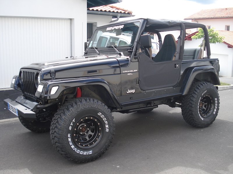

Gilles Posté(e) le 18 mai 2020 Signaler Posté(e) le 18 mai 2020 J'en suis ! J'ai vaguement dérouillé mes tambours du Tahoe il y a deux ans, et repeint à la bombe gris sombre effete martelé qui me restait d'une vieille table basse. C'est plus beau que du neuf😷 Citer

pat060 Posté(e) le 19 mai 2020 Auteur Signaler Posté(e) le 19 mai 2020 Il est bien beau ce TJ @Gilles Les tambours de freins font effectivement partie des "quelques endroits où ce ne serait pas du luxe" que je citais plus haut. En fait les dessous ne sont pas moches à ce point... la voiture est tout à fait roulante et étanche, mais à certains endroits une intervention semble devoir être faite avant que les choses ne prennent des proportions plus inquiétantes. J'ai bien une autre question qui n'a rien à voir avec les dessous : elle démarre sans problèmes tant à froid qu'à chaud, sauf... quand elle est restée une paire de semaine dans le garage sans tourner... il semble que dans ce cas toute l'essence qui se trouvait dans le carbu et dans les canalisations se soit évaporée et il me faut bien quelques minutes et une dizaine d'essais avant qu'elle accepte d'enfin s'ébrouer. Certains d'entre vous ont-ils déjà été confrontés à ce problème ? Existe-t-il une solution autre que de pomper sur la batterie et le démarreur comme un âne pour ramener du jus dans le système ? Citer
