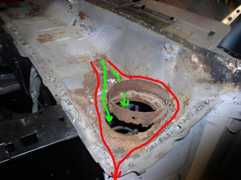

FLYER34 Posté(e) le 23 mars 2022 Signaler Posté(e) le 23 mars 2022 (modifié) Attention à ne pas "psychoter" inutilement, comme dirait @Phil sur cette histoire de cheminées. 1) quel est le problème ? Comme indiqué plus haut, les cheminées finissent par pourrir et laisser passer l’eau de pluie (ou de lavage) : Il y a 9 heures, bru301 a dit : 2) quelles sont les conséquences ? - structurellement, aucune conséquence sur la solidité de la caisse, comme on peut l’observer sur la photo. - de l’eau va couler sur la moquette, sous le tdb. 3) quel est le risque ? Les moquettes gorgées d’eau, pour longtemps, vont permettre au plancher de pourrir et, en suivant, aux longerons soudés sous le plancher de pourrir, ce qui va affaiblir la structure de la caisse -> échec au CT -> restauration totale (comprendre xx.xxx €) ou mise à la casse. 4) quelles sont les solutions ? - réparer les cheminées. Comprendre : balancer un billet de 10 k€ chez un carrossier pro. Excellent argument pour negocier le prix à la baisse - empêcher l’eau de pénétrer dans la grille d’aération devant le parebrise en stockant l’auto au garage et en évitant de sortir sous la pluie, voire en investissant dans un obturateur bloquant cette entrée d’air. Nous ne sommes plus dans le cadre d’un "daily" garé, 365 jours par an, dans la rue à Seattle ou à Biarritz 😉 5) faut-il vraiment se précipiter et investir 10 k€ ? Une fois que l’on a pris conscience du problème des moquettes humides, amha, non. Si la voiture est maintenue raisonnablement sèche, dans un endroit sec, la restauration des cheminées peut attendre une restauration plus profonde. Si les planchers et les longerons sont sains, inutile de se bousculer. Modifié le 23 mars 2022 par FLYER34 Oregon-Classics 1 Citer

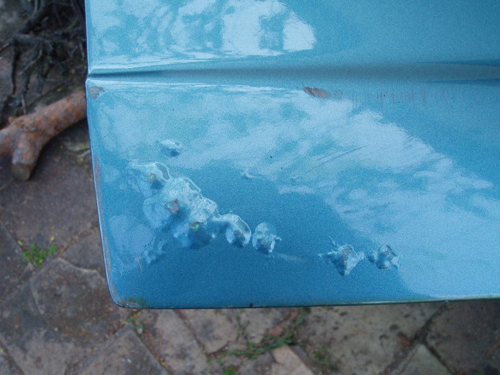

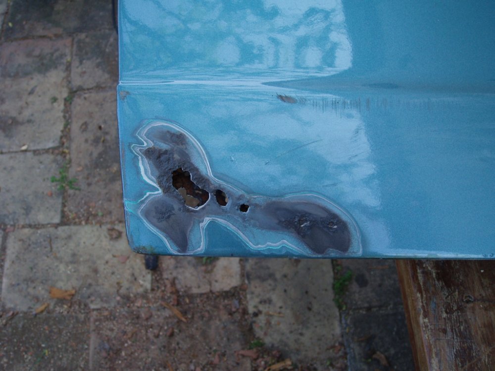

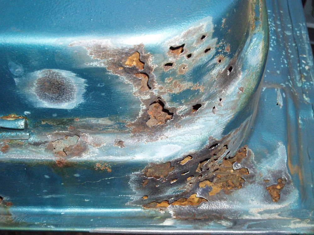

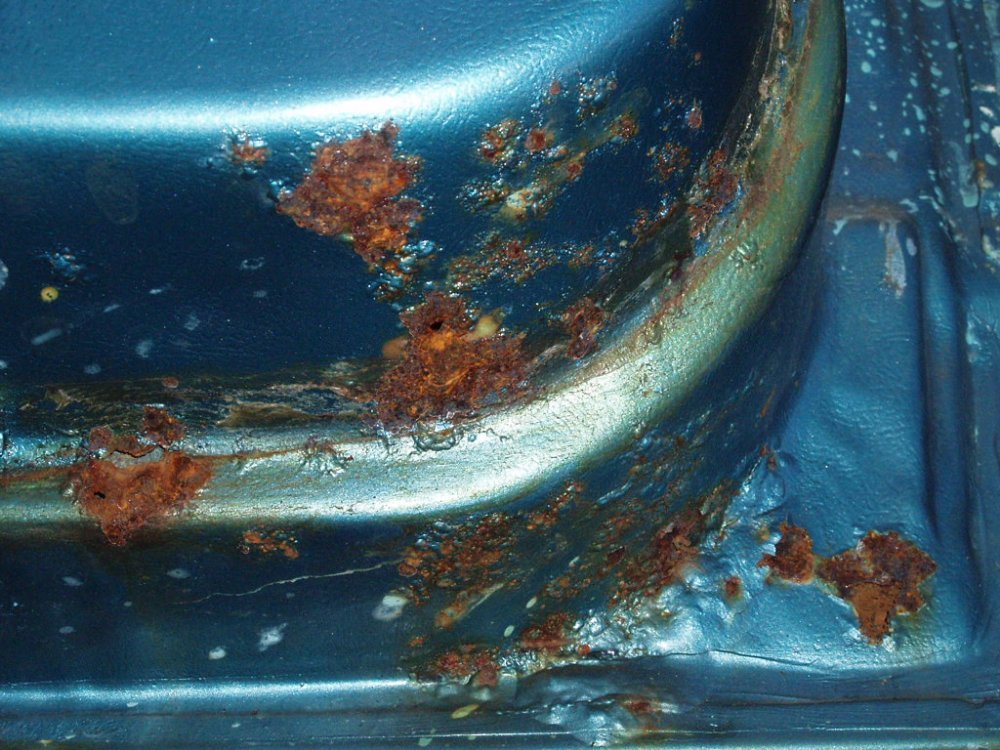

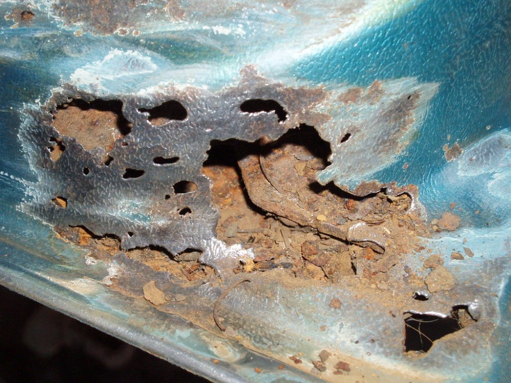

Phil Posté(e) le 23 mars 2022 Signaler Posté(e) le 23 mars 2022 Il y a 10 heures, Fabs74 a dit : J'ai mis une photo de la porte, franchement sans démonter le panneau de porte ça a l'air encore solide. J'ai aussi fait, il y a longtemps, des photos de ma portière, exactement au même endroit, dans un état similaire. Avant brossage Après Et du côté opposé, là où tu n'as pas regardé parce que qu'il faut se pencher : Avant. "corrosion de surface" qu'ils disent. Après Et l'autre portière Tout ça sur une voiture d'origine Californie du sud, saine par ailleurs (antirouille orange d'origine tout le long des soubassements), et dont les cheminées ne laissent rien passer. Mais qui a vécu deux hivers garée dehors, cause pas de garage fermé. Tu imagines une auto du Michigan garée dans la rue pendant 40 ans... une Américaine (ou Européenne ou n'importe) des années 60-70, ce n'est pas une Golf des années 90. Explication donnée par @Charger976 Il y a 8 heures, Charger976 a dit : cette corrosion vient de l'intérieur; à cause l'eau de pluie qui passe par les lèches vitres et stagne dans les fonds de portières. C'est très fréquent pour ne pas dire systématique... A savoir que les lèche-vitres n'ont aucun objectif d'étanchéité : l'eau de pluie ou de lavage doit y passer, et s'évacuer par les trous au bas des portières. Jusqu'à ce que ces trous se bouchent... il y a 18 minutes, Nounours a dit : Tu es naturellement bon Sûr de ne pas te tromper d'une lettre ? Nounours 1 Citer
