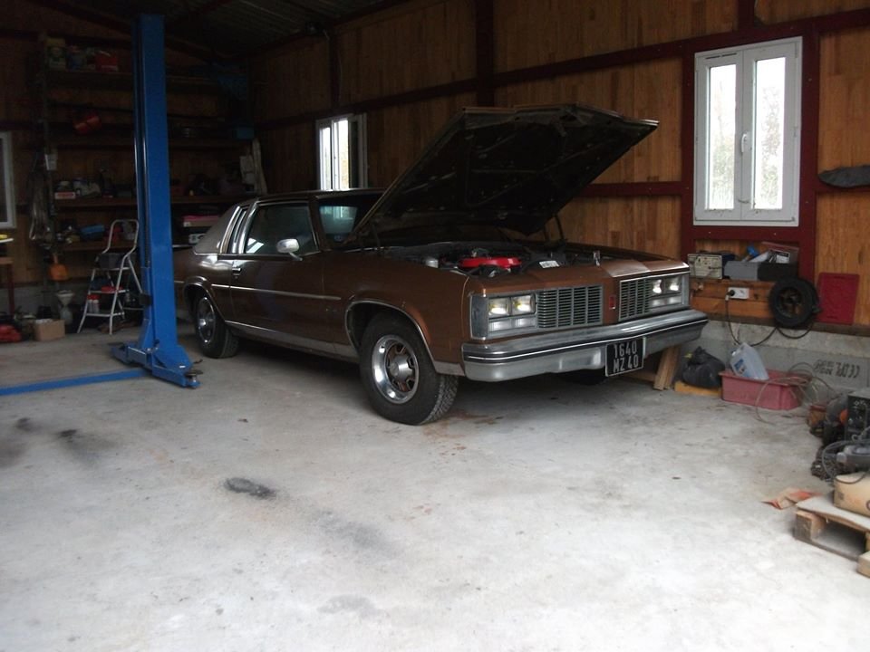

camaro z/28 Posté(e) le 27 mars 2020 Signaler Posté(e) le 27 mars 2020 'jour tout le monde ! voilà ma nouvelle aquisition en remplacement de la camaro c'est une GM france,vendue dans les Landes où elle est restée jusqu'à ce que je l'achète.... .....avec les joints de culasses à changer (c'est un diesel) à l'heure où j'ai ouvert ce sujet,les culasses sont déjà reposées,manque plus que le LDR Buick27, Nico93, sebastien 01 et 1 other 4 Citer

Buick27 Posté(e) le 27 mars 2020 Signaler Posté(e) le 27 mars 2020 Oh une Olds Diesel ! Un bon V8 mazout de 5.7L pour 120 cv, de quoi tuer un écolo à chaque coup d'accélération. C'est un DX ? HAGUYGOU 1 Citer

HAGUYGOU Posté(e) le 27 mars 2020 Signaler Posté(e) le 27 mars 2020 Jolie Acquisition!! Elle a l'air vraiment propre! A part ton problème de moteur, as tu d'autres choses à faire dessus? Citer
camaro z/28 Posté(e) le 27 mars 2020 Auteur Signaler Posté(e) le 27 mars 2020 Il y a 11 heures, Buick27 a dit : Oh une Olds Diesel ! Un bon V8 mazout de 5.7L pour 120 cv, de quoi tuer un écolo à chaque coup d'accélération. C'est un DX ? c'est un D,le DX est apparu en 81 Il y a 8 heures, HAGUYGOU a dit : Jolie Acquisition!! Elle a l'air vraiment propre! A part ton problème de moteur, as tu d'autres choses à faire dessus? les pneus à changer,ils ont 20 ans... Citer

camaro z/28 Posté(e) le 27 mars 2020 Auteur Signaler Posté(e) le 27 mars 2020 la remise en route se prépare j'ai remis un peu d'ordre au palonnier d'accelerateur et fini le branchement du mano de t° de ldr sebastien 01 1 Citer

Gilles Posté(e) le 27 mars 2020 Signaler Posté(e) le 27 mars 2020 Il y a 7 heures, camaro z/28 a dit : ces moulins ne sont pas basés sur les blocs essence en fait,ils n'ont rien en commun,pas meme au niveau du poids (le diesel pèse 50 kg de plus) Ben, en fait, oui et non. Ils sont partis du dessin de base du 350 à essence. Mais beaucoup de modifications ont été apportées, notamment en termes d'épaisseur des matières et de qualité de fonderie. De même, les vilos des diesels sont forgés, les bielles beaucoup plus balaises, ce qui c'est d'ailleurs que beaucoup de Block diesel ont été convertis en moteurs à essence par des gens qui s'en servaient pour courir. Néanmoins le premier moteur diesel à avoir été conçu dès le départ pour être un diesel est le 6.2, qui ne partage aucune pièce commune avec l'oldsmobile. La faiblesse majeure du 5,7 est le sous-dimensionnement des goujons de culasse. Citer
camaro z/28 Posté(e) le 27 mars 2020 Auteur Signaler Posté(e) le 27 mars 2020 j'ai bien sur monté des goujons plus costauds ( ARP 184-4003) et un mano de t° d'eau ( indispensable,vu qu'il n'y en a pas d'origine) Citer
