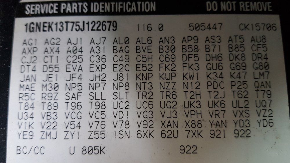

-> Les codes RPO. Dans la boite à gant, tu as une étiquette avec des codes RPO. TU peux faire une recherche sur le net et trouver à quoi ils correspondent et poster ici.
Je n'y avais pas prêté attention, comment fais tu pour décoder ces codes? A quoi cela correspond????
Ou faut-il aller pour savoir à quoi, ils correspondent?
Voici la photo des codes RPO de mon TAHOE :

Pour les code RPO, tu cherches RPO decoder sur le net, il y a pleins de pages sur lesquelles tu peux décoder gratuitement tes codes.
Note-les dans un fichier texte (genre word ou libreoffice) pour les avoir toujours sous la main. Très utile pour commander certaines pièces surtout sur Rockauto.
Quelques uns tiré au hasard :
G80 : AXLE POSITRACTION LIMITED SLIP (différentiel à glissement limité).
M30 : TRANSMISSION AUTO 4 SPD HMD 4L60E ELECTRONIC (boite de vitesse 4L60E)
JAN : PLT R PLANT CODE JANESVILLE WI USA  (construit à Janesville dans le WInsconsin. - As-tu un petit autocollant rond bleu blanc et rouge sur la tranche de la portière ?)
etc...
Pour ta boite de transfert, glisse-toi dessous et regarde sur l'arrière côté conducteur il y a une étiquette métallique ronde avec l'identification de la boite.
