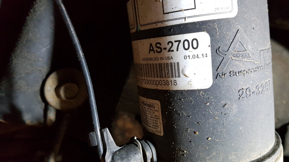

Oui, il est extrêmement propre!! L'ancien propriétaire l'a bien entretenu! J'ai entre 7000 et 8000 euros de factures durand ces 8 dernières années. Et encore, il m'en manque car j'ai remarqué que les amortisseurs arrière ainsi que le compresseur sont très récent.
J'ai identifié une date sur les amortos : 01.04.2014 (date de fabrication, je suppose).
Citation
Aux US on écrit pas la date comme cela; ça se lit plutôt:  2001 Avril 14 (14 04 2001 chez nous)
Modifié par deville72
il y a 1 minute, deville72 a dit :
Ah bon, tu crois que c'est plutôt 2001... Cela me parait tout de même bizarre car je reste persuadé qu'ils ont été changé car les plastiques de passage de roue ont été découpé pour accéder aux fixations et puis je les trouve vraiment propre...
Après, ils ont peut-être des pièces neuve en stock qui sont d'époque...
Effectivement quelqu'un a sévit dans ce coin là ....
Franchement, si c'est un pro qui a découpé l'habillage plutôt que de le démonter proprement, c'est vraiment une honte !
C'est pas un drame mais bon... :angry:
Pour la date, 3 ou 4 ans de stock pour ce genre de pièces ne m'étonne pas trop mais je peux me tromper... ;)

01.04.14 = 4 janvier 2014
Ok, donc j'avais raison!! Merci!
Donc, ils ont été changé récemment!! Au vu des factures que j'ai trouvé, je pense qu'ils ont été changés courant 2016.
Effectivement, j'aurais du chercher avant, désolé.  :deprime:
