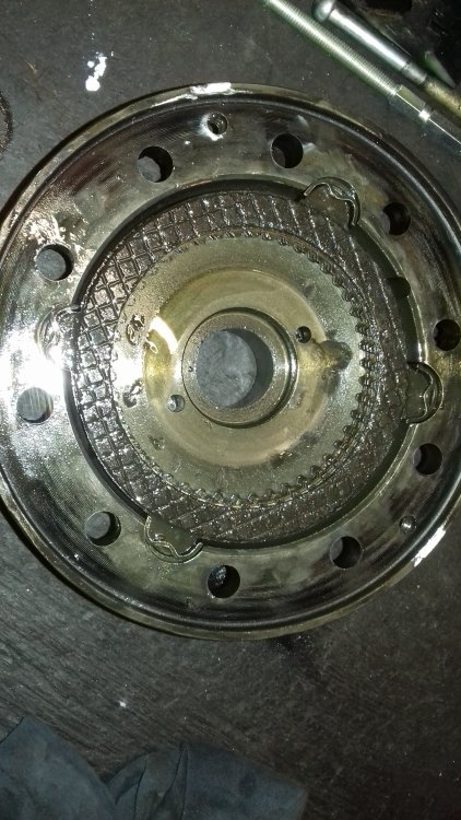

Le mécano m'a aussi conseillé de changer les disques de friction, et les "differential lock springs", les ressorts du différentiel, par sécurité "tant que c'est ouvert".

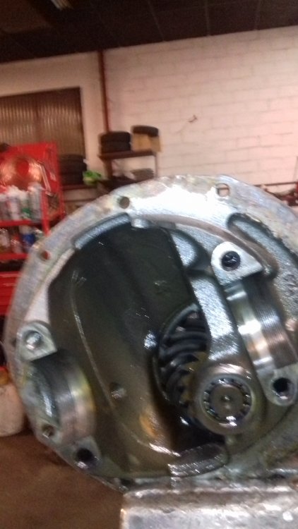

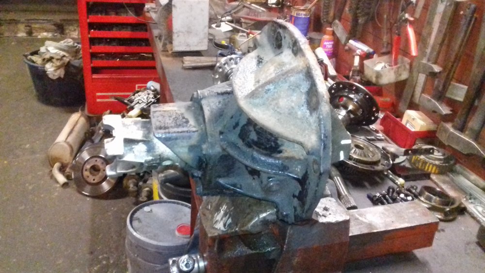

Hé ben non, ça rentre pas, les axes de roues ne vont pas.A priori, ca serait pas un 9 pouces, mais un 9 3/4...?? Je ferai des photos demain.

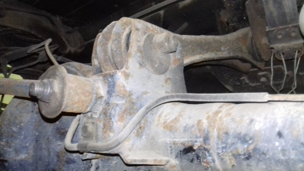

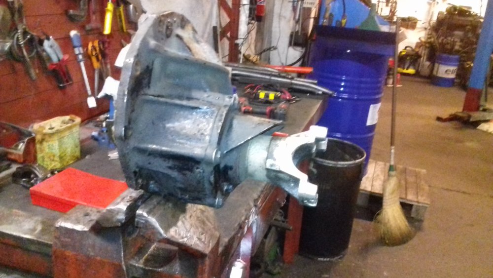

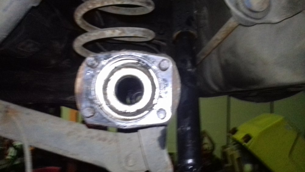

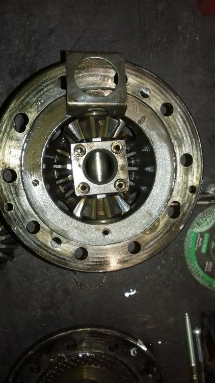

Quelques photos de la différence:
Bref, d'autres infos:
Diamètre couronne: 72 cms
Nombre de dents: 44
Diamètre roulement: 25.5 cms
Diamètre tête axe de roue: 53 cms
Diamètre bague: 17 cms
Longueur bague: 1 cm
Longueur totale pont: 153 cms (plus ou moins 1 cms près)
Longueur côté passager: 64 cms
Longueur côté conducteur: 52 cms

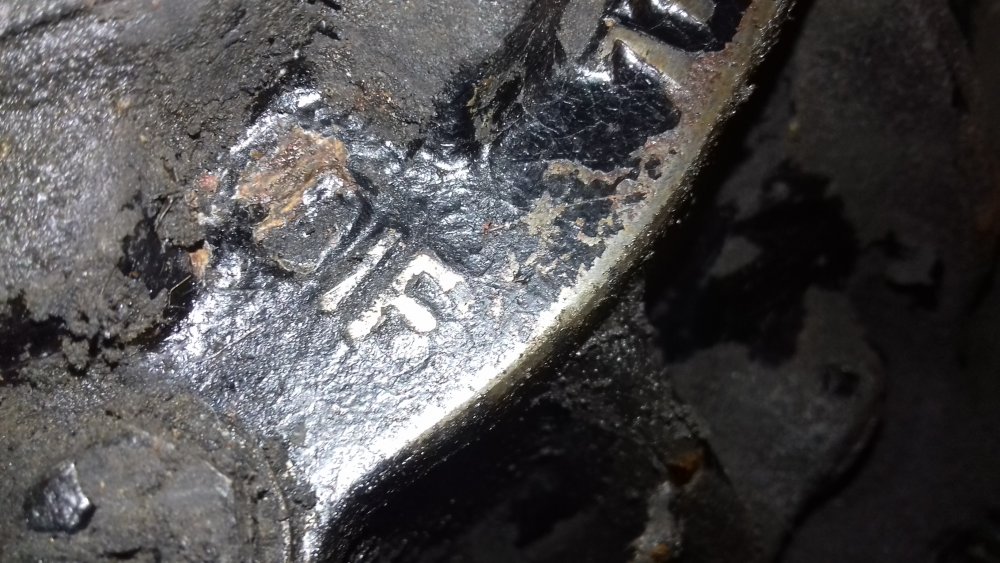

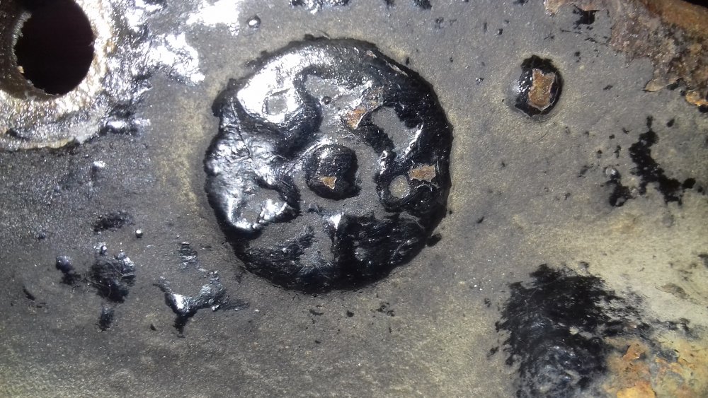

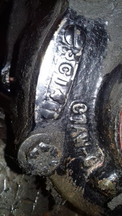

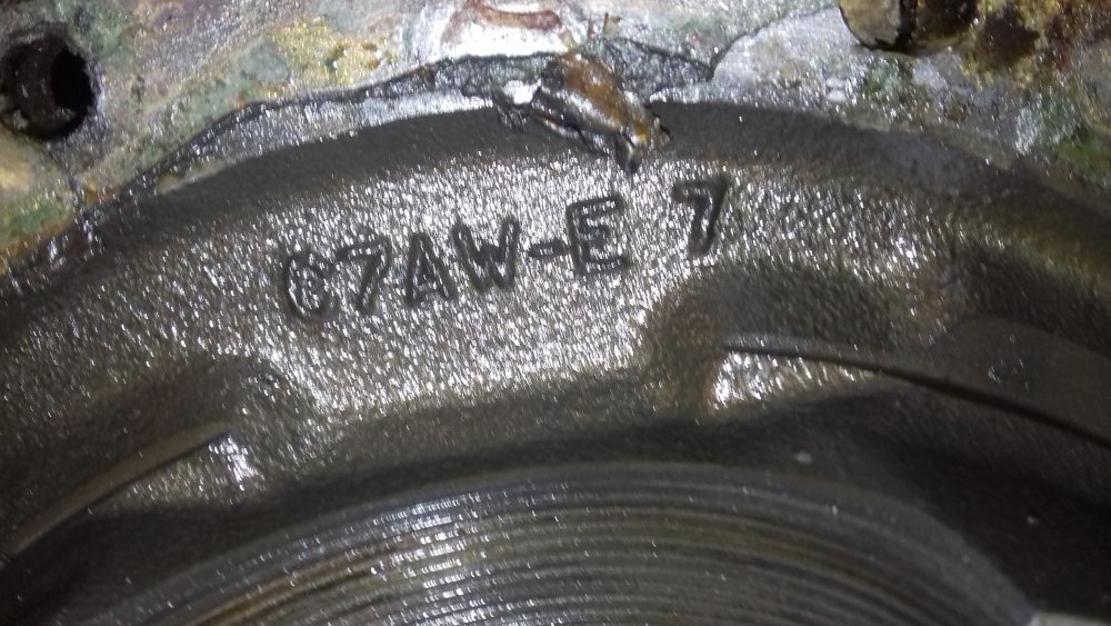

A force de brosser le truc partout, j'ai pu obtenir ces numéros de fonderie. 3C14 C7AW-0 C7AW-E 7 Des idées les gars?
