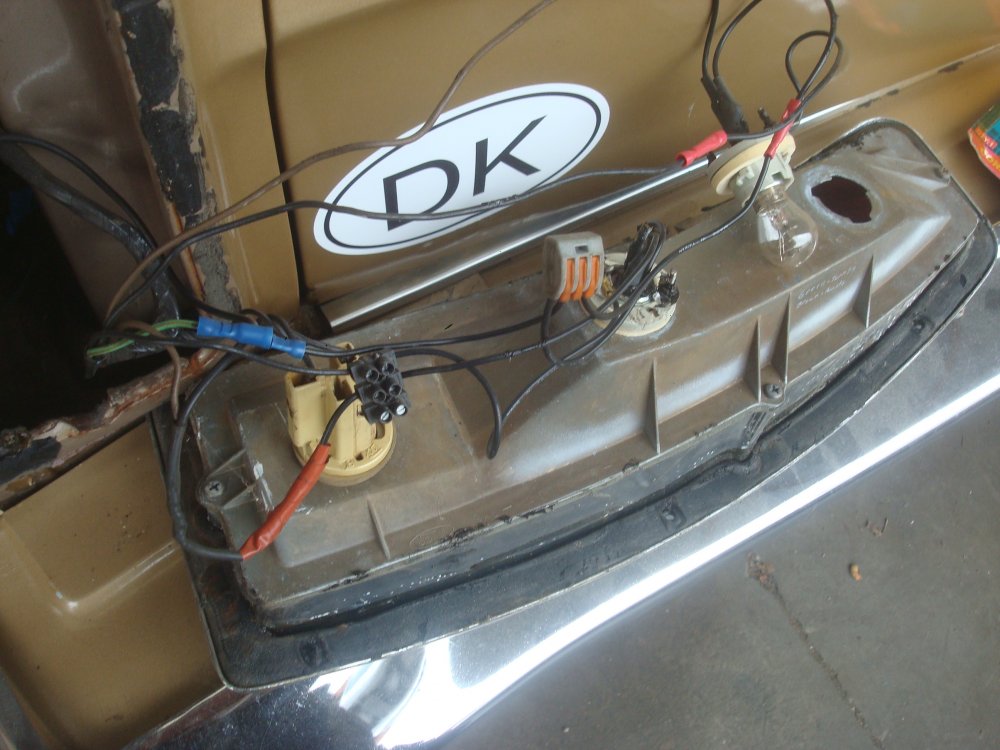

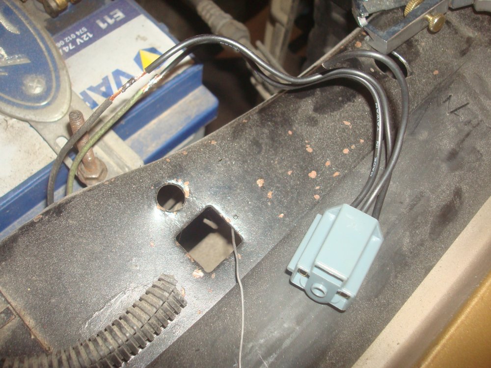

The Lion King Posté(e) le 14 mars 2019 Signaler Partager Posté(e) le 14 mars 2019 De l'électricité aujourd'hui, mais pas pu continuer a cause de la tempête qui s'est levée cet A.M Démontage de la grille et installation du nouveau hood emblem! Y'a pas à dire, ça change tout Ensuite, électricité. Les cosses des feux de route étaient tellement usés qu'ils tombaient en miettes. Démontage, soudure et remplacement: Même tarif pour les feux arrière, ou c'était un peu nawak'... Vite, vite, de l'origine! Les anciens: je vois que d'autres sont passés avant moi Et montage à blanc des freins. Vu le temps, on verra demain pour la suite. sebastien 01, Zitoune et nono63000 3 Citer Lien vers le commentaire Partager sur d’autres sites Plus d'options de partage...
Phil Posté(e) le 14 mars 2019 Signaler Partager Posté(e) le 14 mars 2019 il y a 2 minutes, The Lion King a dit : De l'électricité aujourd'hui /.../ Les cosses des feux de route étaient tellement usés qu'ils tombaient en miettes. Démontage, soudure et remplacement: Par-dessus les soudures, tu as mis du chatterton ou de la gaine thermo ? Tu comptes monter le circuit sur relais ? il y a 2 minutes, The Lion King a dit : Même tarif pour les feux arrière, ou c'était un peu nawak'... Ah oui, entre les dominos et les cosses à trois balles la douzaine... Là aussi, tout remplacé par de la soudure protégée comilfo ? Citer Lien vers le commentaire Partager sur d’autres sites Plus d'options de partage...
The Lion King Posté(e) le 14 mars 2019 Signaler Partager Posté(e) le 14 mars 2019 Oui oui, scotch électrique et j'ai même remis de la gaine thermo sous le tube cannelé, mais je fais pas 36 photos à chaque fois c'est du tout venant, assez facile. J'ai récupéré des watts sur les feux, et tous les clignotants fonctionnent enfin. J'ai gratté les masses, et enduit de graisse les connectiques sensibles à l'arrière vu que c'est pas super étanche... Citer Lien vers le commentaire Partager sur d’autres sites Plus d'options de partage...
