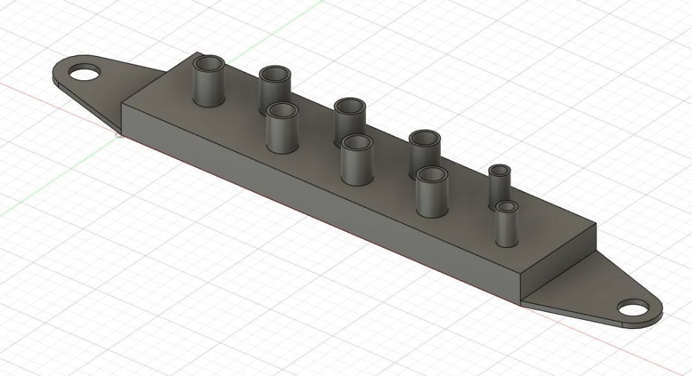

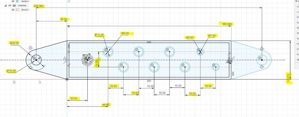

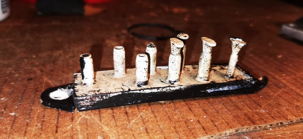

sebastien 01 Posté(e) le 9 septembre 2021 Signaler Posté(e) le 9 septembre 2021 Woww très belle avancé ! Beau boulot sur ton châssis et compartiment moteur ! et ce moteur est vraiment magnifique Petite question , j'ai vu que tu avait un " tapis " Buick que l'on met sur l'aile de la voiture pour pouvoir y travailler sans rien abîme . Tu la trouvé ou ? parce que je voudrais en acheter un pour la Buick et un pour la Dodge . Et la " nourrisse / répartiteur " en plastique m'intéresse aussi , j'en ai refait une en tôle pour la mienne mais c'est vraie que ça serait bien si je pouvait en avoir une en stock au cas ou . Sais tu si il peut m'en faire une pour que je puisse lui acheter ? Merci HAGUYGOU 1 Citer
cquisuila Posté(e) le 9 septembre 2021 Signaler Posté(e) le 9 septembre 2021 Il y a 12 heures, HAGUYGOU a dit : J'ai trouvé quelqu'un également qui m'a refait "l'espèce de nourrice" qui sert à alimenter en air les accessoires dans le compartiment moteur. L'ancienne : où est située cette nourrice stp ? Citer
HAGUYGOU Posté(e) le 9 septembre 2021 Auteur Signaler Posté(e) le 9 septembre 2021 il y a 52 minutes, cquisuila a dit : Cette nourrice est situé juste en dessous du régulateur de vitesse contre la cloison pare-feu. Citer
HAGUYGOU Posté(e) le 9 septembre 2021 Auteur Signaler Posté(e) le 9 septembre 2021 Il y a 6 heures, sebastien 01 a dit : Woww très belle avancé ! Beau boulot sur ton châssis et compartiment moteur ! et ce moteur est vraiment magnifique Petite question , j'ai vu que tu avait un " tapis " Buick que l'on met sur l'aile de la voiture pour pouvoir y travailler sans rien abîme . Tu la trouvé ou ? parce que je voudrais en acheter un pour la Buick et un pour la Dodge . Et la " nourrisse / répartiteur " en plastique m'intéresse aussi , j'en ai refait une en tôle pour la mienne mais c'est vraie que ça serait bien si je pouvait en avoir une en stock au cas ou . Sais tu si il peut m'en faire une pour que je puisse lui acheter ? Merci Merci Sébastien! Cela n'a rien à voir avec ce que tu fais!!😀 Les Tapis de protection, j'avais trouvé cela sur Ebay. Je vais essayé de retrouver le lien. https://www.ebay.com/sch/i.html?_from=R40&_trksid=p2054502.m570.l1313&_nkw=+Buick+Fender+Gripper+Fender+Cover&_sacat=0 Pour la nourrice, pas de problème, je t'envoi un lien par MP. Surtout que les plans et le programme sont fait. sebastien 01 1 Citer
sebastien 01 Posté(e) le 9 septembre 2021 Signaler Posté(e) le 9 septembre 2021 Il y a 7 heures, HAGUYGOU a dit : Merci Sébastien! Cela n'a rien à voir avec ce que tu fais!!😀 Les Tapis de protection, j'avais trouvé cela sur Ebay. Je vais essayé de retrouver le lien. https://www.ebay.com/sch/i.html?_from=R40&_trksid=p2054502.m570.l1313&_nkw=+Buick+Fender+Gripper+Fender+Cover&_sacat=0 Pour la nourrice, pas de problème, je t'envoi un lien par MP. Surtout que les plans et le programme sont fait. Merci ! , je vais aller voir ça HAGUYGOU 1 Citer
Cal3b Posté(e) le 9 septembre 2021 Signaler Posté(e) le 9 septembre 2021 Ca bosse avec fusion 360 ! Citer
HAGUYGOU Posté(e) le 9 septembre 2021 Auteur Signaler Posté(e) le 9 septembre 2021 il y a une heure, sebastien 01 a dit : Merci ! , je vais aller voir ça De rien, avec plaisir!! il y a 57 minutes, Cal3b a dit : Ca bosse avec fusion 360 ! De quoi? Tu parle du logiciel 3D avec lequel on m'a refait ma nourrice? sebastien 01 1 Citer
Cal3b Posté(e) le 10 septembre 2021 Signaler Posté(e) le 10 septembre 2021 Il y a 22 heures, HAGUYGOU a dit : De rien, avec plaisir!! De quoi? Tu parle du logiciel 3D avec lequel on m'a refait ma nourrice? oui Citer
