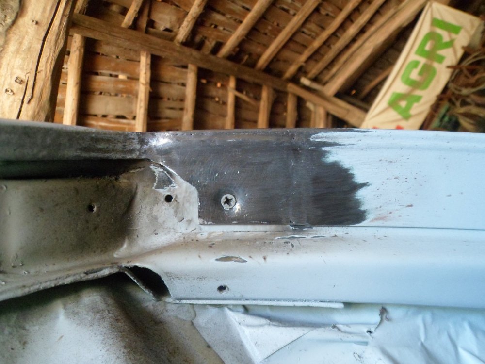

Le 12/07/2020 à 21:13, sebastien 01 a dit :

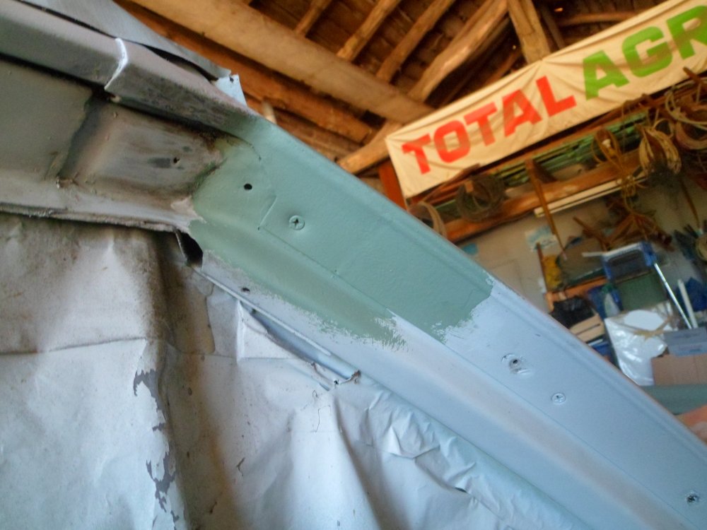

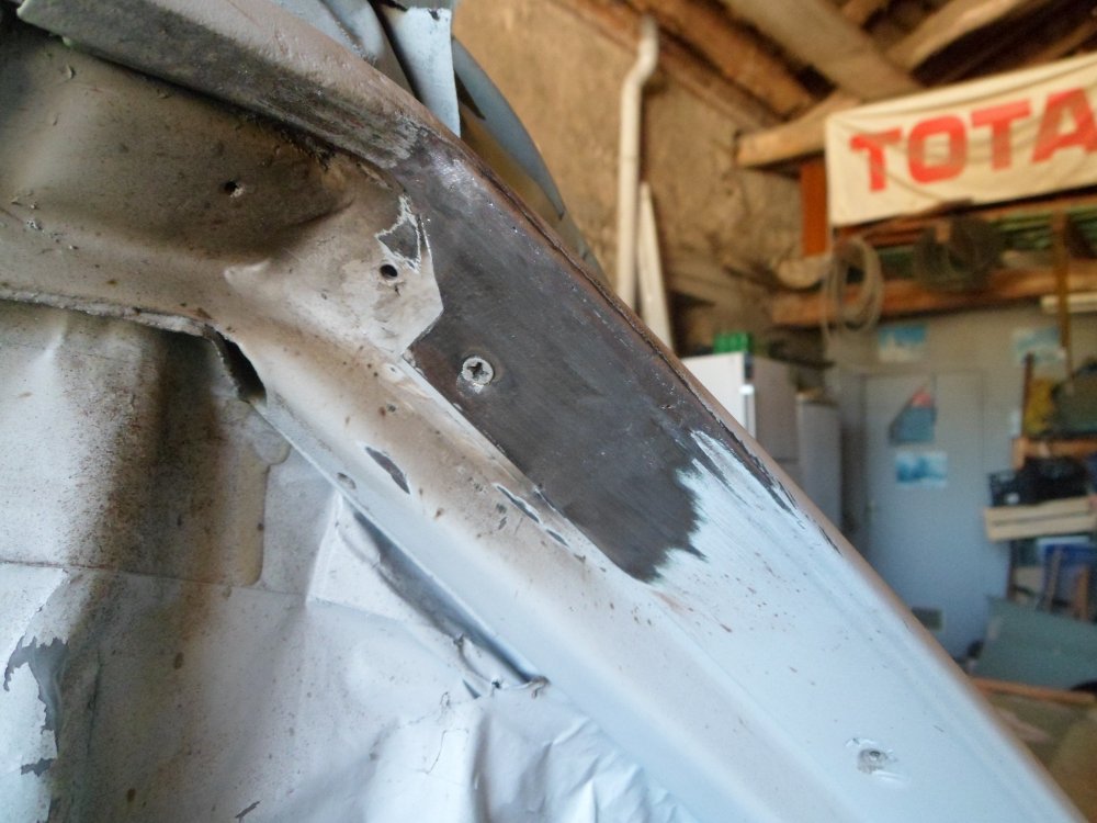

Puis après avoir appliquer un apprêt phosphatant , application d'un apprêt blanc a l'intérieur de la pièce ainsi que sur le montant .
( je l'ai bien sur poncé et enlevé ce grain en haut a droite avant de l'avoir soudé )

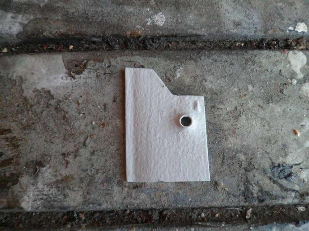

Puis soudure du nouveau morceau
Puis application d'apprêt phosphatant

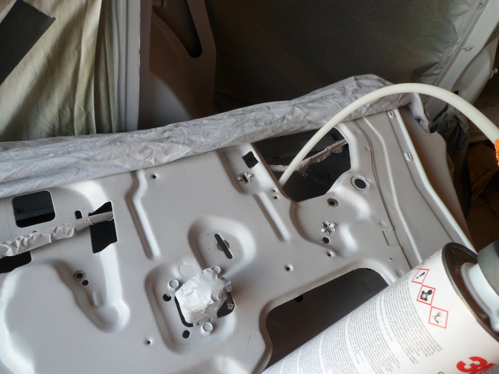

Puis comme il faut faire marcher les portes en mêmes temps , application de cire pour corps creux a l'intérieur  des portes

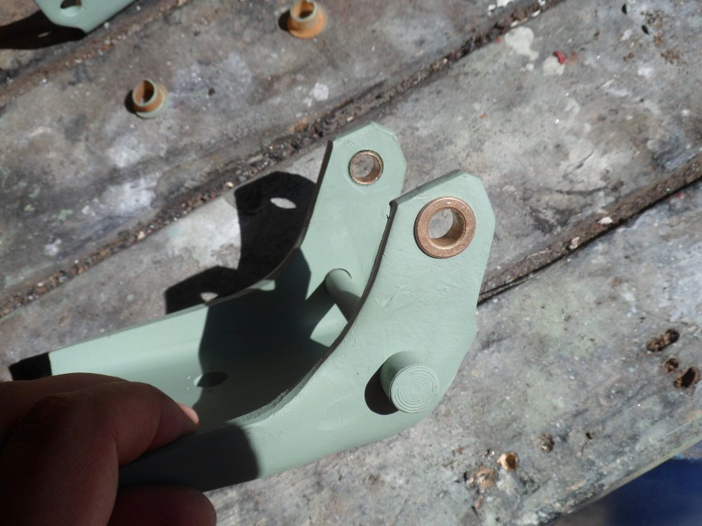

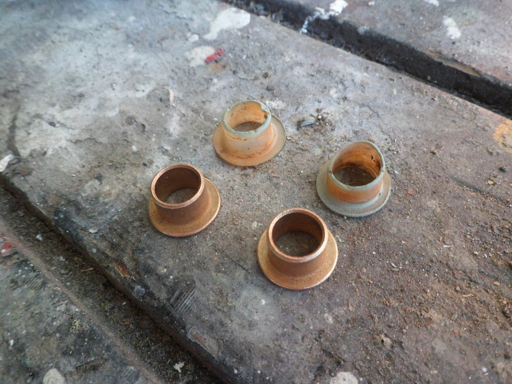

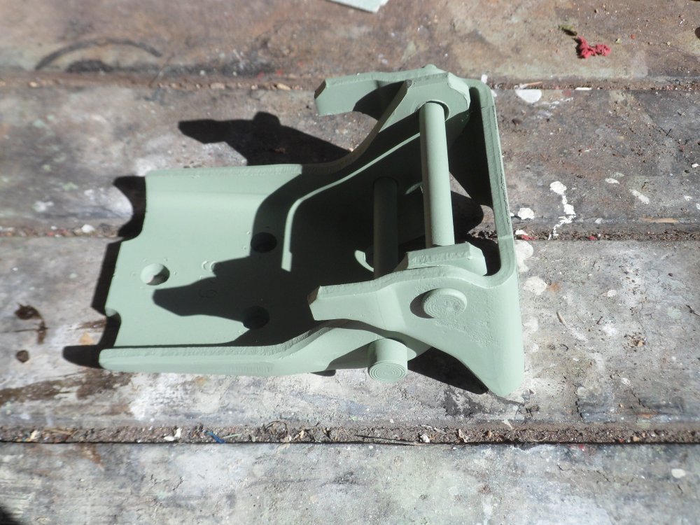

Ensuite au tour de la charnière du bas de la porte coté avant , qui avait un petit jeux comme celle coté conducteur .

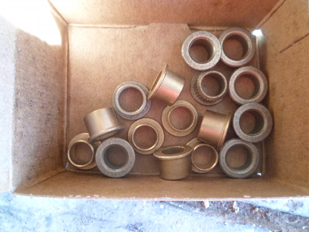

Je ne savais pas que ça exister , je l'ai vu sur un sujet du forum ( de la ponpon de CAN-AM je croie ) et j'ai commander le kit de bague pour les axe des charnières
Démontage
Comparaison des veilles bagues et des nouvelles .
Les vieilles étaient en plastique ( c'est normal que seule celle la cassé et prenaient du jeux )

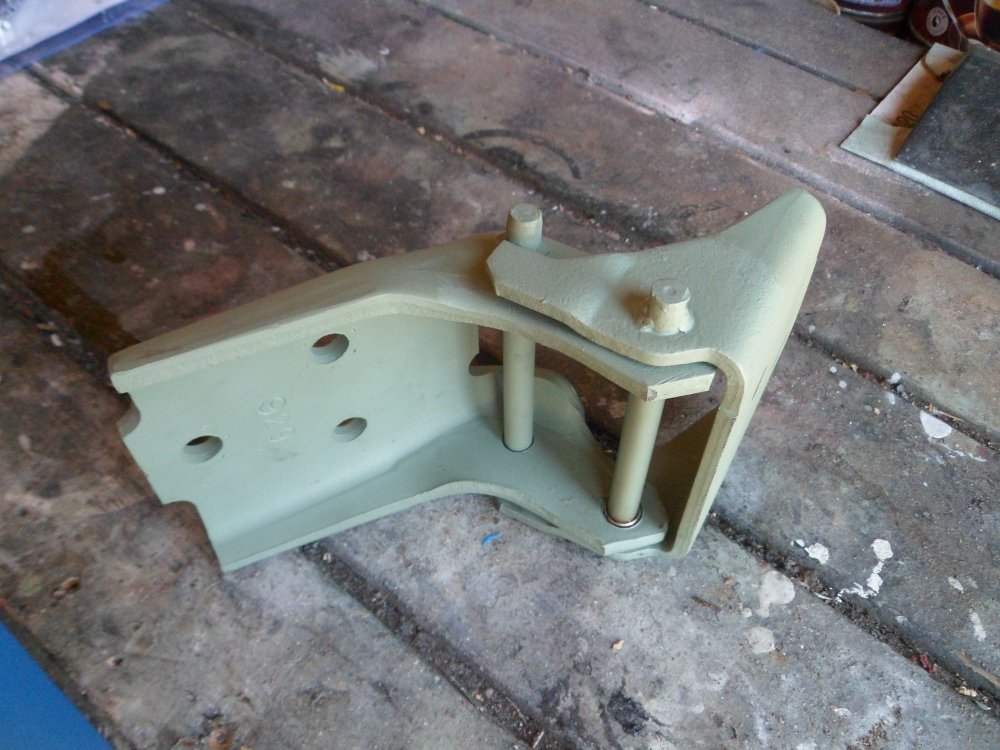

 remontage
