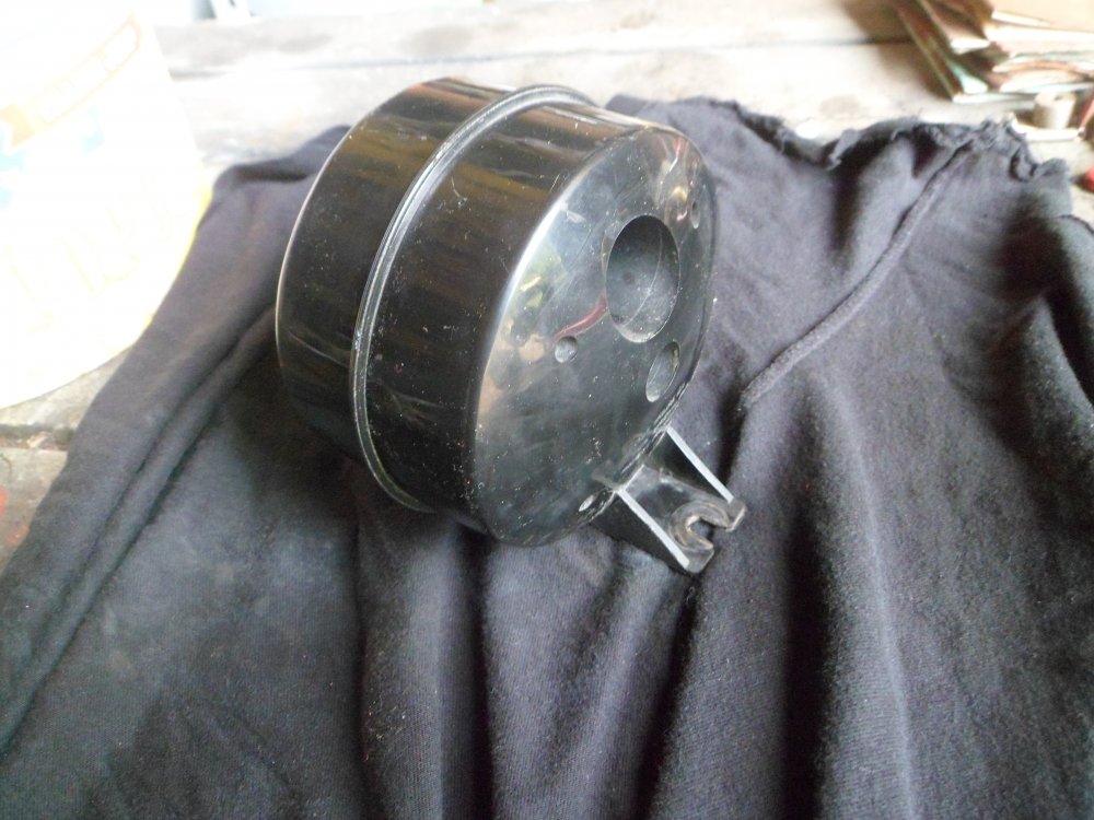

Phil Posté(e) le 30 avril 2019 Signaler Posté(e) le 30 avril 2019 il y a 47 minutes, sebastien 01 a dit : Ensuite je me suis occupé de ce boitier , d'ailleurs a quoi ça sert et comment ça s'appelle ?? C'est sans doute une réserve de vide, qui sert à l'ensemble du circuit de dépression. Je ne connais pas le nom, il doit y avoir "vacuum" (vide) dedans, peut-être "vacuum tank". il y a 47 minutes, sebastien 01 a dit : remontage du " frein / tampon " ( comment ça s'appelle ? ) de l'accélérateur au carburateur . "Anti-stall dashpot" (ou "dashpot" tout court) sebastien 01 1 Citer

sebastien 01 Posté(e) le 30 avril 2019 Auteur Signaler Posté(e) le 30 avril 2019 Il y a 5 heures, Phil a dit : C'est sans doute une réserve de vide, qui sert à l'ensemble du circuit de dépression. Je ne connais pas le nom, il doit y avoir "vacuum" (vide) dedans, peut-être "vacuum tank". "Anti-stall dashpot" (ou "dashpot" tout court) A d'accord merci Phil ! Par contre est ce normal que l'on peut pas souffler dans cette réserve de par l'orifice qui est relié au répartiteur ? ( ou est branché le circuit de dépression ) On peut seulement souffler dans le petit orifice qui est relier a l'intérieur de l'habitacle de la voiture . Citer
Phil Posté(e) le 30 avril 2019 Signaler Posté(e) le 30 avril 2019 il y a 6 minutes, sebastien 01 a dit : est ce normal que l'on peut pas souffler dans cette réserve de par l'orifice qui est relié au répartiteur ? ( ou est branché le circuit de dépression ) On peut seulement souffler dans le petit orifice qui est relier a l'intérieur de l'habitacle de la voiture . Quand on parle de circuit à dépression (1) l'action principale n'est pas de souffler mais d'aspirer. Essaie de souffler dans la capsule d'avance à dépression de l'allumeur, il ne se passera rien. En revanche, en aspirant bien fort... Par exemple, il est possible qu'aspirer dans le petit tuyau actionne un clapet qui rend possible d'aspirer dans le gros, toussa. (2) du coup, il vaut mieux comprendre à quoi servent les choses, pas seulement si on peut souffler dedans . Ici, l'orifice n'est pas relié "à l'intérieur de l'habitacle", mais sans doute à une commande quelque part dans le tableau de bord. Ne connaissant pas ta voiture, je n'en ai aucune idée. Mais cherche laquelle, et peut-être tu comprendras jeune padawan . sebastien 01 1 Citer
will2406 Posté(e) le 30 avril 2019 Signaler Posté(e) le 30 avril 2019 le genre de bestiole qui sert peut être à faire actionner des volet de ventilation (pare brise, visage, pied)? sebastien 01 1 Citer
sebastien 01 Posté(e) le 30 avril 2019 Auteur Signaler Posté(e) le 30 avril 2019 Il y a 2 heures, Phil a dit : Quand on parle de circuit à dépression (1) l'action principale n'est pas de souffler mais d'aspirer. Essaie de souffler dans la capsule d'avance à dépression de l'allumeur, il ne se passera rien. En revanche, en aspirant bien fort... Par exemple, il est possible qu'aspirer dans le petit tuyau actionne un clapet qui rend possible d'aspirer dans le gros, toussa. (2) du coup, il vaut mieux comprendre à quoi servent les choses, pas seulement si on peut souffler dedans . Ici, l'orifice n'est pas relié "à l'intérieur de l'habitacle", mais sans doute à une commande quelque part dans le tableau de bord. Ne connaissant pas ta voiture, je n'en ai aucune idée. Mais cherche laquelle, et peut-être tu comprendras jeune padawan . A mais oui c'est vrais ça aspire ce système la , j'avais complétement oublié et je ne sais pas pourquoi mais je m'étais mis dans la tête que ça souffler . Et c'est donc tout a fait normal que je ne puise pas souffler dans cet orifice , je comprend mieux maintenant ^^ Merci encore pour cet explication Phil Il y a 1 heure, will2406 a dit : le genre de bestiole qui sert peut être à faire actionner des volet de ventilation (pare brise, visage, pied)? Du coup oui en effet ça peut actionner ce genre de système , comme la fermeture centraliser sur les Lincoln si je ne me trompe pas Citer

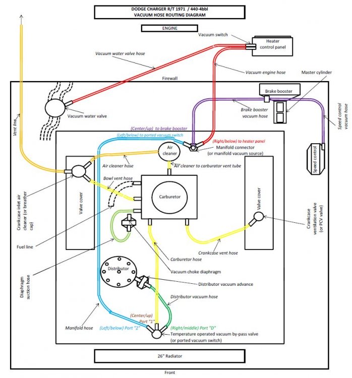

Charger976 Posté(e) le 16 mai 2019 Signaler Posté(e) le 16 mai 2019 Il y a 7 heures, sebastien 01 a dit : A d'accord merci , un ami m'as dit la même chose , je vais donc commander cela Merci Christophe , pour les durites il l'en reste encore une petite a mettre , mais ... qu'est ce que c'est compliqué de retrouvé le schéma du système de dépression ! Normalement c'est quasiment fini , j'ai un doute sur une durites , mais je verrai cela au fur et a mesure . A d'accord , personnellement je suis content de celui que j'ai fait , j'ai pu le remettre pile a l'emplacement d'origine et toutes mes durites si mettes Le schéma que j'avais fait du système de dépression de ma Dodge de 1971 avec un 440. Si ça peut t'aider à contrôler ton montage… Les systèmes étaient différents suivant les constructeurs mais le principe général reste identique. sebastien 01 1 Citer
sebastien 01 Posté(e) le 17 mai 2019 Auteur Signaler Posté(e) le 17 mai 2019 Il y a 1 heure, Charger976 a dit : Le schéma que j'avais fait du système de dépression de ma Dodge de 1971 avec un 440. Si ça peut t'aider à contrôler ton montage… Les systèmes étaient différents suivant les constructeurs mais le principe général reste identique. Merci charger976 , en effet il y a des ressemblance mais ce n'est pas tout a fait le même que le miens . J'ai pu trouver sur le cd du manuel plusieurs plan du circuit de dépression , mais il y a plusieurs montage suivant les équipement de la voiture , et malgré ça je n'ais pas trouvé le schéma d'origine pour la mienne Citer
Harry Posté(e) le 17 mai 2019 Signaler Posté(e) le 17 mai 2019 il y a une heure, sebastien 01 a dit : ...et malgré ça je n'ais pas trouvé le schéma d'origine pour la mienne Pour les dépressions je me servais à la fois du Chassis Service Manual et du Factory Assembly Manual. sebastien 01 1 Citer

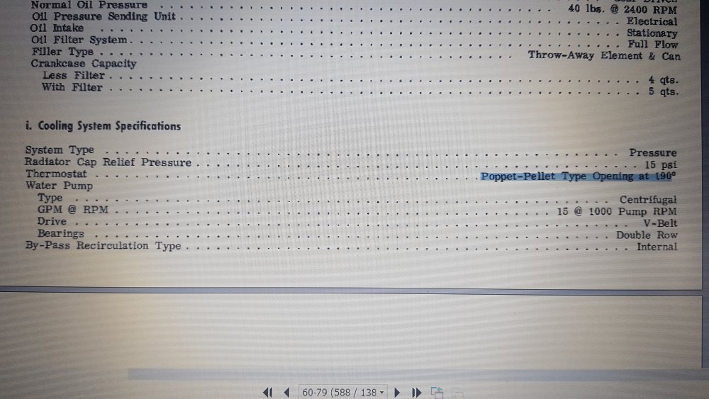

sebastien 01 Posté(e) le 19 mai 2019 Auteur Signaler Posté(e) le 19 mai 2019 Bonjour a tous , petite question , pour le calorstat on m'as dit qu'il fallait que je commande celui qui s'ouvre a la bonne température . Mais je ne connais pas cet information :/ A quelle température faut il que le calorstat s'ouvre ? pour que je puisse le commander . merci Citer
STG Posté(e) le 19 mai 2019 Signaler Posté(e) le 19 mai 2019 Le calorstat aux US est vendu suivant ton Etat. S ouvre a température plus basse en region chaude et inversement dans les Etats Nord. sebastien 01 1 Citer
HAGUYGOU Posté(e) le 19 mai 2019 Signaler Posté(e) le 19 mai 2019 Il y a 2 heures, sebastien 01 a dit : Bonjour a tous , petite question , pour le calorstat on m'as dit qu'il fallait que je commande celui qui s'ouvre a la bonne température . Mais je ne connais pas cet information 😕 A quelle température faut il que le calorstat s'ouvre ? pour que je puisse le commander . merci Sur mon manuel, il indique 190 °. Pour ma part, j'ai commandé ce thermostat AC DELCO 12TP1D (180°) : https://www.rockauto.com/fr/moreinfo.php?pk=4647303&cc=1021420&jsn=16 Le thermostat que j'avais avant monté à 180 ° et je n'avais aucun problème de refroidissement. sebastien 01 1 Citer
sebastien 01 Posté(e) le 19 mai 2019 Auteur Signaler Posté(e) le 19 mai 2019 Il y a 8 heures, STG a dit : Le calorstat aux US est vendu suivant ton Etat. S ouvre a température plus basse en region chaude et inversement dans les Etats Nord. A d'accord merci pour les renseignements , je ne savait pas qu'ils installer des calorstat différents suivant les état Il y a 6 heures, HAGUYGOU a dit : Sur mon manuel, il indique 190 °. Pour ma part, j'ai commandé ce thermostat AC DELCO 12TP1D (180°) : https://www.rockauto.com/fr/moreinfo.php?pk=4647303&cc=1021420&jsn=16 Le thermostat que j'avais avant monté à 180 ° et je n'avais aucun problème de refroidissement. Merci Christophe , je pense que je vais commander le même que toit alors . Je présume que ce n'est pas 180 degrés Celsius , c'est en degré fahrenheit ? merci Citer
CAN-AM Posté(e) le 20 mai 2019 Signaler Posté(e) le 20 mai 2019 Le 180 est parfait pour chez nous, cela donne environ 82 ° à l'ouverture. Donc à 90° le liquide circule bien dans le radiateur et cela t'assure d'avoir une température d'huile correcte. sebastien 01 1 Citer
