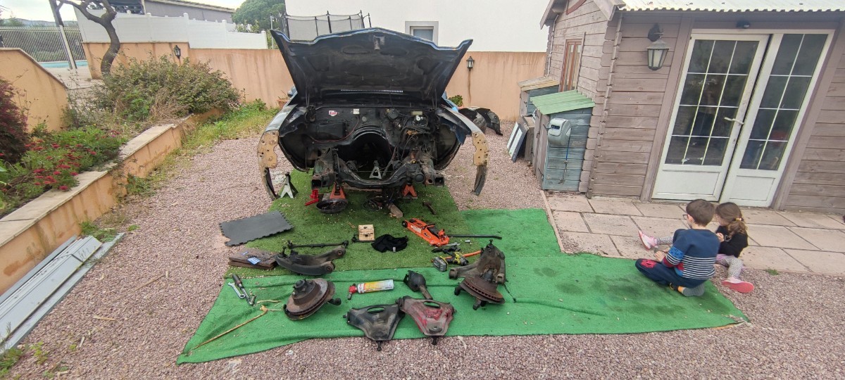

Alban42800 Posté(e) Samedi à 14:56 Auteur Signaler Posté(e) Samedi à 14:56 Bon finalement j'ai acheté un cardan d'occasion, ce problème est réglé. J'attaque maintenant les rotules inférieur et supérieur de suspension. Je pensais m'en sortir sans démonter les triangles mais la rotule supérieure est riveté donc il faut sortir le triangle pour démonter proprement et il faut la presse pour remonter la rotule inférieure. deville72, americoast et sebastien 01 3 Citer
The Lion King Posté(e) Samedi à 17:03 Signaler Posté(e) Samedi à 17:03 Une vraie galère à faire, been there, done that. Tu as mon soutien... Citer
Alban42800 Posté(e) Dimanche à 08:56 Auteur Signaler Posté(e) Dimanche à 08:56 Merci ! Bon voilà le plus drôle, il ne me reste que l'étrier de frein à remonter... je n'arrive pas à le mettre en place et je constate que la durite doit passer derrière le moyeu. Il a fini par passer après 1/2 heure de tetris en tournant à gauche et à droite. sebastien 01 1 Citer
Gilles Posté(e) Mardi à 06:51 Signaler Posté(e) Mardi à 06:51 Bravo, beau taf, ce genre de truc sur une GM ancienne est une grosse galère! Citer
americoast Posté(e) Mardi à 09:39 Signaler Posté(e) Mardi à 09:39 Ouais pas évident à changer ces rotules, j'en suis en plein dedans.... + Silent block, la totale 😅 kat55, kyril31 et sebastien 01 3 Citer
kyril31 Posté(e) Mardi à 11:22 Signaler Posté(e) Mardi à 11:22 Il y a 1 heure, americoast a dit : Ouais pas évident à changer ces rotules, j'en suis en plein dedans.... + Silent block, la totale 😅 Y a les assistants ca va aller plus vite deville72, kat55 et americoast 3 Citer
CAN-AM Posté(e) Mardi à 12:11 Signaler Posté(e) Mardi à 12:11 Il y a 2 heures, americoast a dit : Ouais pas évident à changer ces rotules, j'en suis en plein dedans.... + Silent block, la totale 😅 Tu sais que tu n'est pas obbligé de sortir la boite et le moteur pour changer les rotules.... Charger976, kyril31, sebastien 01 et 4 others 7 Citer
