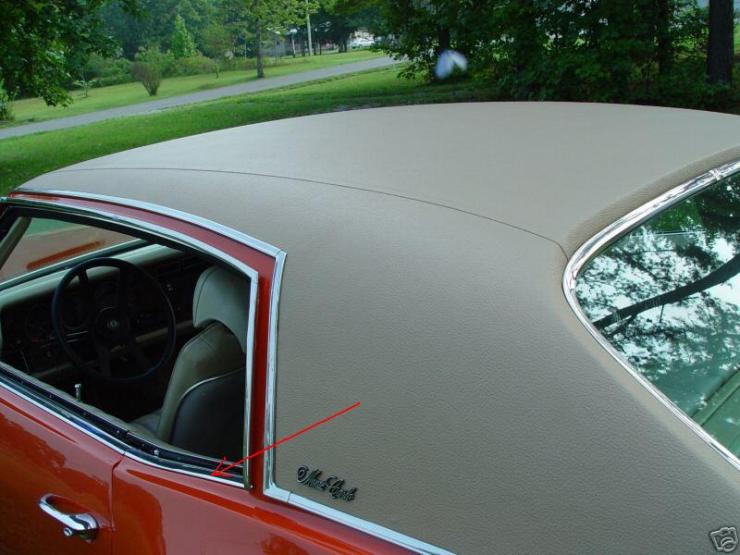

greg38-74 Posté(e) le 24 février 2014 Auteur Signaler Partager Posté(e) le 24 février 2014 Question subsidiaire : comment appele-t-on les lèches vitre qu'il y a sur la partie inférieur de la portière ? Parce que j'ai commander des lèches vitres pour les montant de portière... dommage parce que les miens étaient déjà neufs ! Je parle du lèche-vitre qu'il y a là où la vitre rentre et sort dans la portière... (j'sais pas si j'suis bien clair :-/ ) Citer Lien vers le commentaire Partager sur d’autres sites Plus d'options de partage...
Comet72 Posté(e) le 24 février 2014 Signaler Partager Posté(e) le 24 février 2014 T'inquiètes pô pour ta boite, j'vais pas venir te la tirer pendant la nuit, promis! Question lèches-vitres, perso je viens de les recevoir pour le Cherokee et c'était ces termes sur la référence: -Door Window Wipes -Door Window Sweeps -Door Window Whiskers Citer Lien vers le commentaire Partager sur d’autres sites Plus d'options de partage...
Oregon-Classics Posté(e) le 24 février 2014 Signaler Partager Posté(e) le 24 février 2014 Tu veux dire les "window felts"? http://www.ecklersnova.com/nova-window-felt-kit-2-door-sedan-1973-1974.html Citer Lien vers le commentaire Partager sur d’autres sites Plus d'options de partage...

Harry Posté(e) le 26 février 2014 Signaler Partager Posté(e) le 26 février 2014 Tout pareil les miens sont tombés en poussière depuis bien longtemps Mais au point où j'en suis je met la priorité sur la mécanique ... Ne pas oublier qu'il existe deux sortes de window felts. Certaines ont l'option "Belt Molding" (comme pour les Monte Carlo). Citer Lien vers le commentaire Partager sur d’autres sites Plus d'options de partage...
greg38-74 Posté(e) le 27 février 2014 Auteur Signaler Partager Posté(e) le 27 février 2014 C'est quoi ça "belt molding" ? tu peu développer Harry ? Citer Lien vers le commentaire Partager sur d’autres sites Plus d'options de partage...
Harry Posté(e) le 28 février 2014 Signaler Partager Posté(e) le 28 février 2014 C'est quoi ça "belt molding" ? tu peu développer Harry ? C'est une option peu cochée à l'époque. Je ne pense pas que tu ai ça sur la Nova. Sur les Monte Carlo cette option existe (je l'ai sur la Skylark mais pas sur la MC). Les window felts exterieur integrent une baguettes plus large qui courre le long du haut des portes et une partie des ailes arrière. Citer Lien vers le commentaire Partager sur d’autres sites Plus d'options de partage...

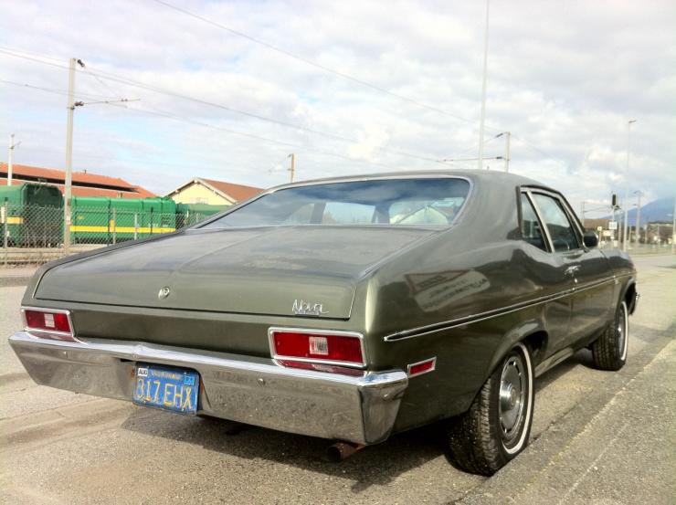

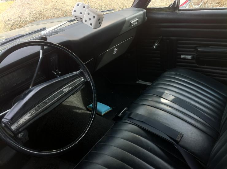

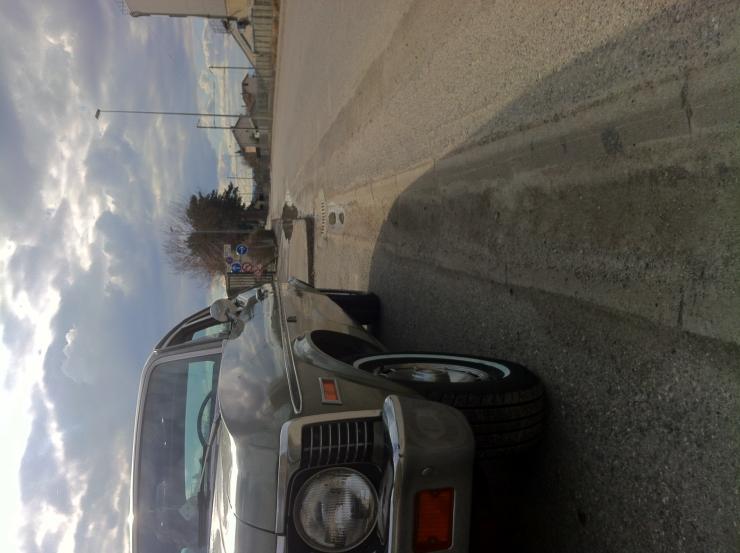

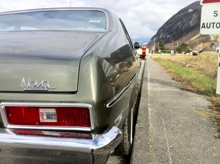

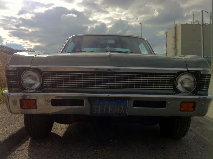

greg38-74 Posté(e) le 2 mars 2014 Auteur Signaler Partager Posté(e) le 2 mars 2014 Salut les amis ! J'ai profiter du beau temps pour sortir la Nova ce week-end, mais j'attend encore des pièces, alors j'ai rien fais du tout dessus, à part la laver, faire le plein et me balader ! (Bon, au fond c'est fait pour rouler une voiture, non ?) J'ai trouver la source de ce grondement sur la partie ARD de la voiture (seulement quand je tourne à gauche)... Vous allez vous moquer : En fait, le tail pipe de l'échappement touche l'aile ARD quand je tourne à gauche, parce que le silent-bloc à cet endroit est un peu fatigué ! J'ai donc caler un bout de liège entre la tôle et le tube d'échappement, et plus de bruit ! Quand j'ai reçu la voiture, j'ai bien vu qu'il y avait du carton un peu bruler coincé ici, mais je me suis dit que sa venait d'un garage un peu trop serré... Hé bien non ! Haha ! Donc plus de bruit suspect, à part dans les tirants de direction quand je m'approche du bout de course de la direction, mais hé, c'est une vieille voiture, faut quand même que sa fasse un bruit de quincaillerie, non ? Je suis donc passer faire le plein. Je m'en met immanquablement de partout quand le sans-plomb remonte dans la goulotte de remplissage, c'est chiant. Et d'ailleurs j'arrive pas à remplir mon réservoir à plus des 3 quarts... déjà qu'il est petit, mais là j'ai 300kil d'autonomie ! ^^ Mais bon, tout roule quoi Place aux quelques photos que j'ai fait aujourd'hui : Citer Lien vers le commentaire Partager sur d’autres sites Plus d'options de partage...

chrissteele Posté(e) le 2 mars 2014 Signaler Partager Posté(e) le 2 mars 2014 tout simplement magnifique tes photos greg, elle est superbe !!! une gueule , j'adore, surtout les 2 premières , on la dirait tout droit sorti d'un movie Citer Lien vers le commentaire Partager sur d’autres sites Plus d'options de partage...
EiGhT-PaCk Posté(e) le 2 mars 2014 Signaler Partager Posté(e) le 2 mars 2014 Génial !!! Citer Lien vers le commentaire Partager sur d’autres sites Plus d'options de partage...
Dadoux Posté(e) le 2 mars 2014 Signaler Partager Posté(e) le 2 mars 2014 Sympa les Photos Grég Citer Lien vers le commentaire Partager sur d’autres sites Plus d'options de partage...
Gégé83 Posté(e) le 2 mars 2014 Signaler Partager Posté(e) le 2 mars 2014 elle est magnifique Greg ! Citer Lien vers le commentaire Partager sur d’autres sites Plus d'options de partage...
Texasblues Posté(e) le 2 mars 2014 Signaler Partager Posté(e) le 2 mars 2014 Pas mieux, et je la laisserais même full stock si elle m'appartenait Citer Lien vers le commentaire Partager sur d’autres sites Plus d'options de partage...
greg38-74 Posté(e) le 2 mars 2014 Auteur Signaler Partager Posté(e) le 2 mars 2014 Merci les gars ! J'crois qu'elle se plait bien ici Serge ! Elle couche au chaud (sauf une nuit de temps en temps quand il y a pas de pluie au programme) et elle marche bien ! Pour le moment j'ai pas encore fais de long trajet, j'apprend à connaitre la machine avant d'aller loin ! Mais une fois que j'aurais tout réviser, tout revu, j'ai prévu de partir à Berlin avec fin avril. C'est ambitieux, mais faut pas craindre ! (j'me prendrais un abonnement au TCS ) Citer Lien vers le commentaire Partager sur d’autres sites Plus d'options de partage...
