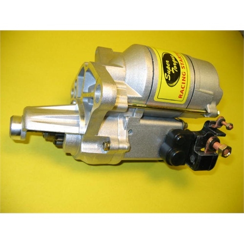

Alors y'a 3 semaines, je suis tombé en panne en faisant un démarrage un peu vif, ( mais rien que ne devrait supporter une un machine comme ça si vous me suivez..) bref, ça burn 2 secondes et puis la voiture cale. Bon.. je tente de redémarrer mais rien, on entend bien le démarreur, mais après 2 essai on entend qu'il n'entraine pas le moteur surtout.
Bref, je démonte et en effet, on voit que le solénoïde ne sortait pas comme il faut et qu'il ne portait que sur l’extrémité de la couronne.
Je commande alors un nouveau démarreur qui est arrivé dans la semaine et que je suis allé monter aujourd'hui. Seulement un truc qui devrait prendre 15 minutes et être sans encombre, m'a pris 5 heures et n'a rien donné... :blink::angry:
Je monte ce nouveau démarreur et tout fier je fais un essai : Rien. juste un léger " clac " et le câbles de batterie sont très chauds
Je remplace la batterie par celle de la voiture avec laquelle je suis venue : Rien et même pas de " clac "
je remonte la batterie dans ma voiture, je démarre, je met des cables : rien.
Merde.
Bon ben on va reprendre du début : tester le démarreur. C'est celui là :
Alors je mets un cable vers le - batterie sur le corps du démarreur et un autre du + avec lequel je test les deux connecteurs.
Le solénoid semble fonctionner ( mais pas à chaque coup ) car il sort bien avec le + batterie sur la petite vis. Par contre aucune réaction avec le + sur la plus grosse vis ça tourne pas. même si on fait contact sur les 2.
est-ce la bonne façon de le tester ?
sinon je suis un peu perdu là. qu'est ce qui pourrait déconner d'autre ? je vais retenter la semaine prochaine avec une batterie neuve ( même si celle de ma voiture perso est en très bon état puisque je roule tous les jours avec ) et j'ai remarqué un fil ( fuse link pas cassé ) qui pourrait être relié au starter relais un peu merdique mais qui fonctionnait avant puisque je démarrait la voiture et quand elle est tombé en panne j'essayais de démarrer ( dans le vent ) mais sans peine.
Si je compte tirer de nouveaux cables, comment dois-je faire ?

Pour tester le démarreur(bloqué dans un étau):
-le corps à la masse
-le +(gros câble) sur la grosse vis
-encore un + sur la petite vis pour actionner le solénoïde.
C'est quand le solénoïde est complètement sorti (donc enclenché sur le volant moteur) que se ferme le contact interne et que le démarreur se met à tourner.

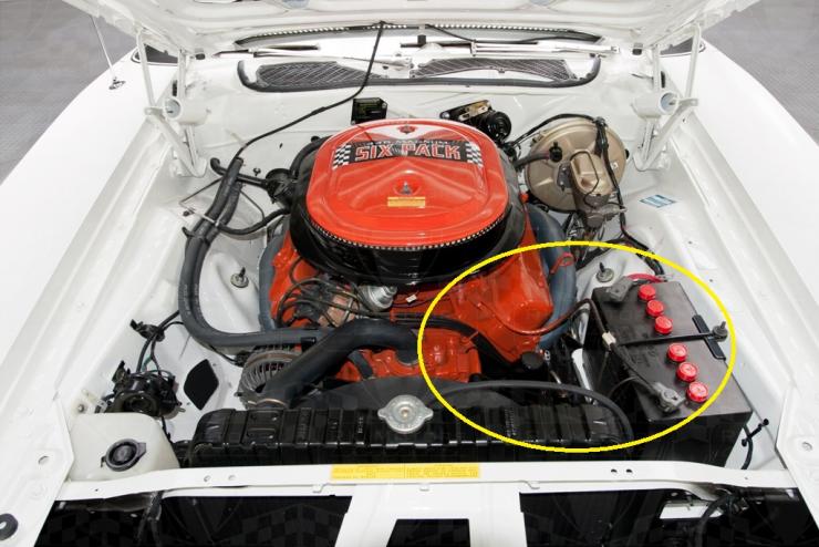

As tu verifié la masse, non pas a la batterie, mais a l'autre extremitée ? Ce que tu décris est typique d'un manque de puissance electrique .
La masse sur le moteur, ca te parait d'origine ou bidouillé ? Car je trouve cela moyen, ton moteur n'étant pas le meillleur endroit le chassis ou carrosserie me parait plus approprié . :)
Tu peux aussi la doubler si tu veux ,une au moteur et une sur lle chassis, partant toutes deux de la batterie.Mais surtout, regarde ta masse actuelle au moteur si elle n'est pas désserrée,sale, ou oxydée voir rompue....
Bon alors le test du démarreur :
1 cable du corps du démarreur sur le - batterie
1 cable sur la grosse vis et le + batterie
1 autre cable sur le + batterie qui fait contact avec la petite vis
= solénoide semble fonctionner mais démarreur ne tourne pas. :/
il était très chaud au niveau du moteur, donc je pense qu'il y a un court circuit dans le moteur non ? ( il est neuf pourtant )
Ces démarreurs sont catastrophiques, fous cette merde au fond de la benne à ferraille la plus proche, tu te feras du bien.
J'ai eu le même avec la Camaro quand je l'ai achetée, le gars avait du sortir au moins 300 balles dans ce gadget merdique..."mini el, maxi torque, +3500% power, blablabla, la totale": Hugest piece of shit EVER. J'ai passé au moins 3 heures sous la bagnole et créé une demi-douzaine de cales pour arriver à l'aligner avec la couronne tellement c'est mal branlé...il a toussé deux fois avant de cramer complet: Noir dedans, noir dehors, le bon petit fumet qui va avec: Mort.
J'ai pu le faire reprendre en garantie chez Summit, avant de l'expédier je l'ai ouvert et j'ai coupé les charbons neufs que j'ai greffé sur un vieux bloc de graisse AcDelco de Suburban '87 qui me servait à caler une étagère au fond du garage...ça fait un an et demi que ça démarre la bagnole comme qui rigole, à pourtant pas 1cm des 4-en-1. C'est gros, ça pèse deux tonnes, c'est pas très beau, ça brille pas dans la nuit...mais putain qu'est-ce que ça marche bien!
T'as toujours ton démarreur d'origine? Franchement ouvres-le...sauf exception avec 10 balles de matos dedans ça va repartir.
Mon frère a monté un mini starter dans sa Ferrari Mondial, surtout parce que les pièces pour le démarreur d'origine sont super chères et que le sien avait déjà été rafistolé.
Ca marche vraiment super bien. Il a rien eu à caler :
Sur ma Trans Am, un des ressorts de charbon état cassé net. J'ai coupé un petit bout d'inox pour refaire ce ressort. Le démarreur fonctionne parfaitement ! Mais les charbons étaient encore en bon état.
finalement j'ai tout démonté.
le clutch drive est HS si j'ai bien compris les symptômes : il doit tourner librement dans un sens et bloquer dans l'autre. Le miens tourne dans tous les sens et l'engrenage dans les 4 directions ! Donc je rachète ça et des charbons ( tant qu'à faire ) et on verra.
Je renvoi le mini starter pour remboursement.
  • Il y a 3 semaines...
Bon ben c'est réglé.
Sur les conseils de comet j'ai pris mon courage à deux main et j'ai ouvert le démarreur. Et j'ai bien fait.
remplacement du drive et des charbons et ça fonctionne à nouveau. y'a pas à dire c'est simple et solide. vraiment ingénieux.
Donc je suis allé ce matin remonté le démarreur, un petit coup de clé pour voir si ça fonctionne... déjà la différence est nette : plus de grincement et on entend que c’est plus fluide.
je verse un peu d'essence dans le carbu et ça part direct. voilà réglé j'ai pu ranger la voiture à l'abri avant l'hiver. :)
moralité : toujours démonter et réfléchir un peu ça peu pas faire de mal et j'aurai économisé de l'argent si je l'avais fait avant au lieu de me jeter sur de l'aftermarket chinois.
