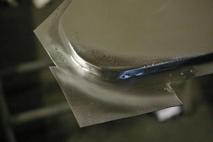

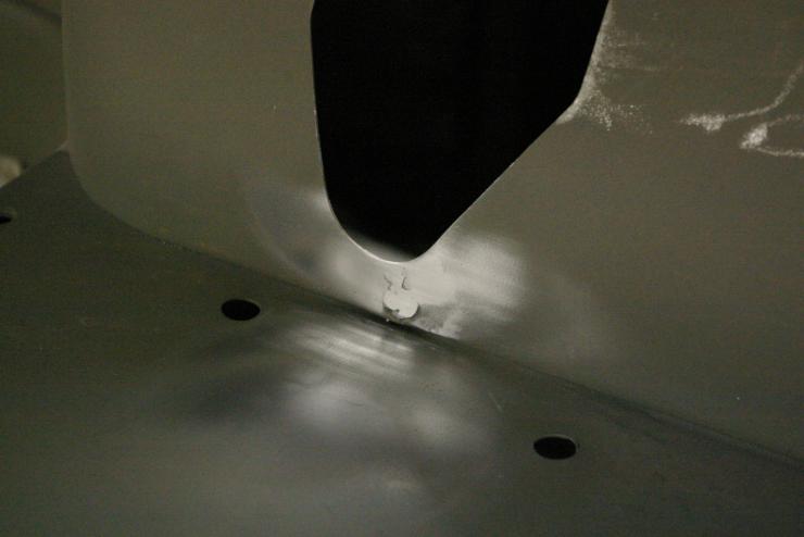

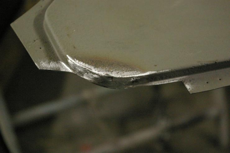

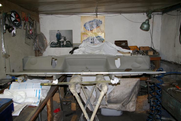

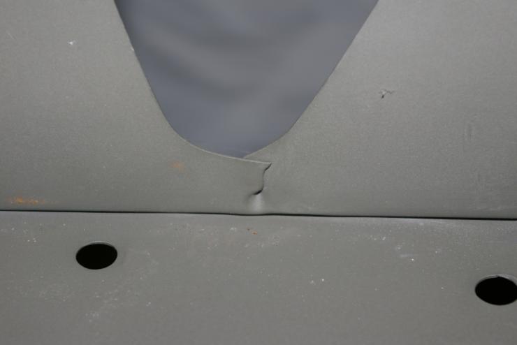

Et bien voilà, les soudures sont terminées sur la face avant.
Jolie morceau avec ces 2 mètres de long.
Réparation de la partie qui cédé après étirement dans le choc.
Cette réparation est anodine, mais cela contribue à la rigidité de l'ensemble du panneau droit.
Réparation de l'angle avant droit qui se trouve sous l'aile. Il était rongé par la rouille.
