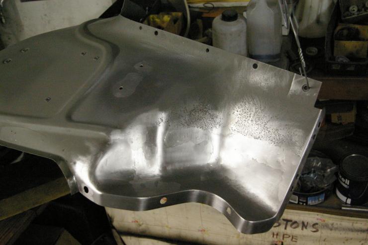

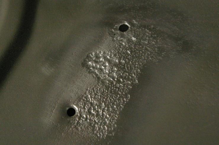

CAN-AM Posted May 19, 2013 Author Report Posted May 19, 2013 Et bien voilà le passage de roue est terminé. Un peu de mastic sera nécessaire par la suite pour être nickel. Mais plus de risque de perdre la batterie . La corrosion c'était bien incrustée sous l'isolant caoutchouc du relais. Encore une fois l'étain est bien commode pour réparer ceci. Et voilà, un voile de phosphatant et le tout peu attendre quelques temps avant de faire les finitions avant peinture. EliottChoco 1 Quote

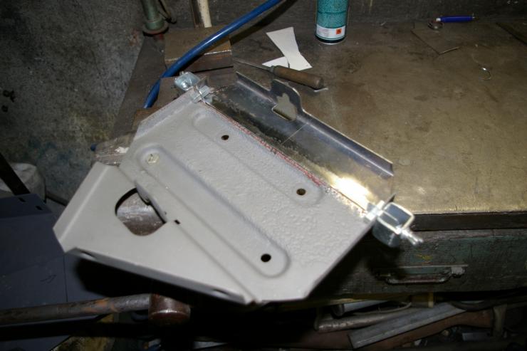

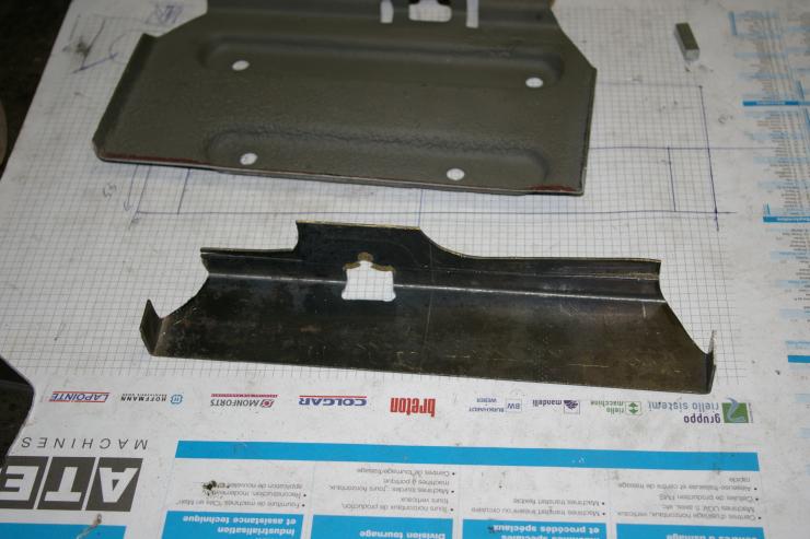

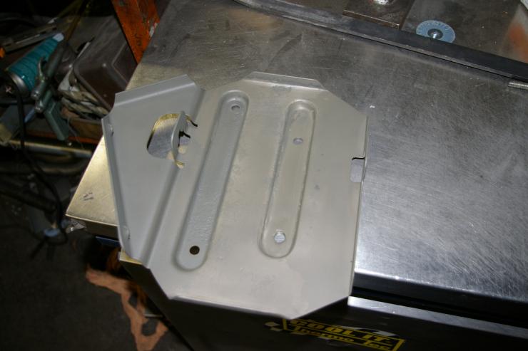

CAN-AM Posted May 20, 2013 Author Report Posted May 20, 2013 Le bac à batterie !!! Une pièce que je pensais terminer en deux ou trois heures . J'ai voulu renforcer la moulure au semi auto ....Bref j'ai passé la journée dessus, et une collection d'abrasifs. C'est dans ces moments là, que l'on regrette de ne pas avoir une Chevrolet . Un bac neuf, 19 € pour une Chevy . Un bac d'occasion pour Pontiac 59, 240 € en moyenne Et ils ne sont pas parfait. La corrosion est vraiment importante sur cette pièce . Elle est presque perforée par endroit, alors qu'elle fait 1.5 mm d'épaisseur à l'origine. Petite entorse à l'origine, la fixation n'est plus déportée de 3 mm . Car les batteries actuelles ont un dégagement de 5 mm, qui ne gène plus la fixation . Et qui me facilite la tache pour la reproduction de cette pièce. C'est à partir de là que j'ai galéré. Cette p....n de moulure a été infernale à meuler . Puis étamage et phosphatage , mais aura besoin d'un coup d'apprêt garnissant pour être bien. Quote

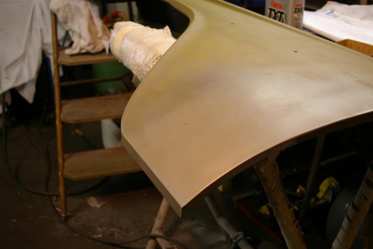

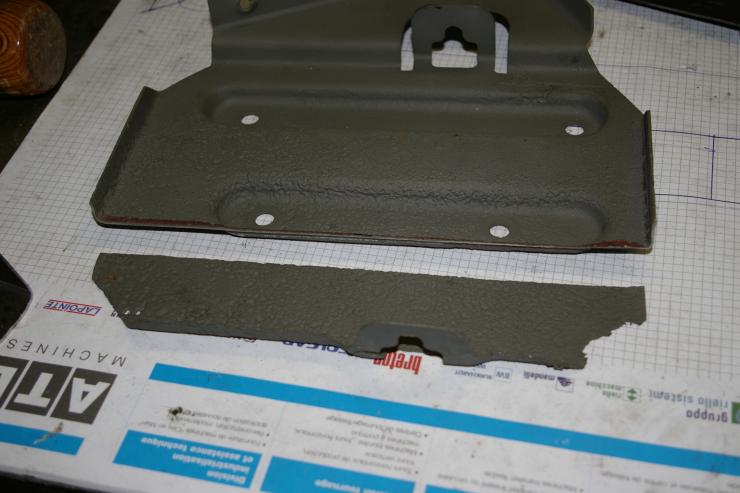

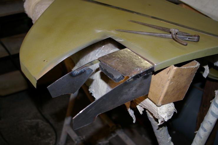

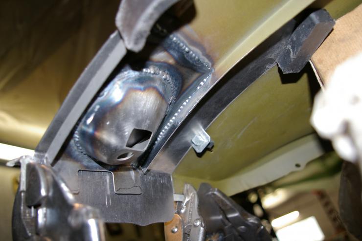

CAN-AM Posted May 26, 2013 Author Report Posted May 26, 2013 Ce dimanche j'ai attaqué le renfort de l'aille avant gauche. Donc j'ai fait une première découpe afin d'éliminer la tôle abîmée. Puis j'ai commencé par remplacer les deux côtés afin de conserver la bonne courbe. Puis la partie supérieure. Et l'emplacement de la fixation, que je souderais à la fin pour éviter de déformer ma pièce maintenant. La réalisation de cette pièce n'est plus un problème car elle répond aux loi de la géométrie. C'est un conne oblique surmonté d'une rondelle plate. Puis quelques coups de marteau rond pour lui donner cet aspect bombé. Quote

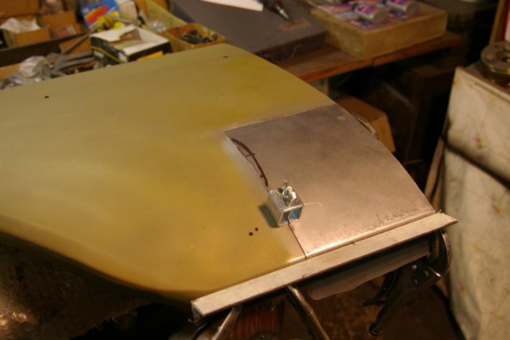

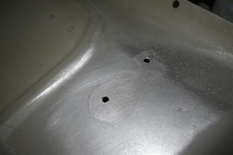

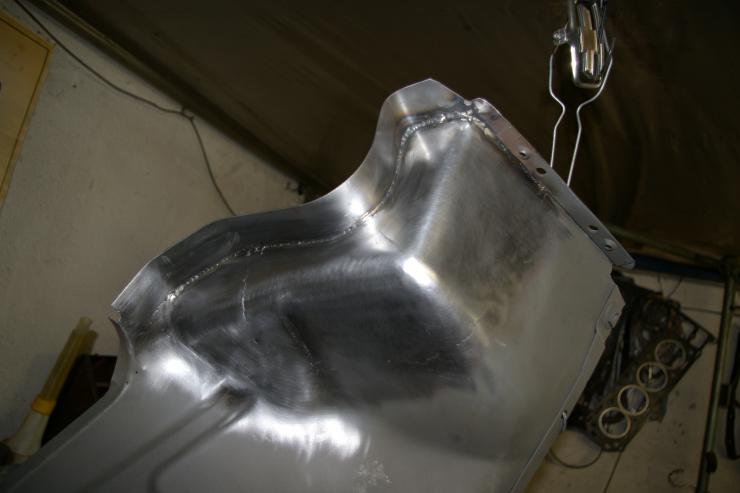

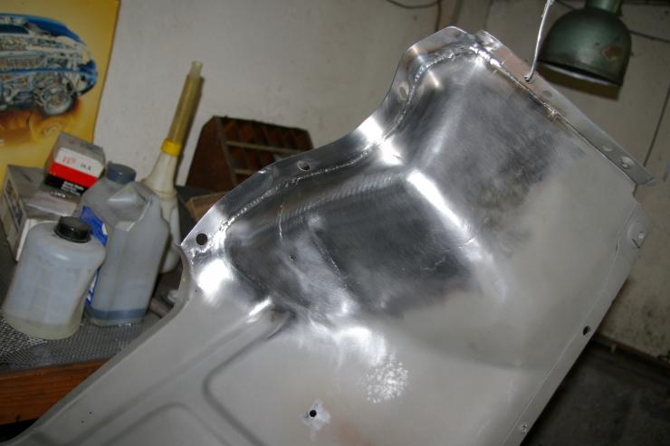

CAN-AM Posted June 3, 2013 Author Report Posted June 3, 2013 J'arrive à la fin des gros travaux sur l'aile avant gauche: Après avoir fermé le renfort , j'ai découpé l'emplacement de la fixation afin de faire un cordon de soudure tout autour. Présentation du patch d'aile avant soudure. Puis une couche de zinc a froid pour protéger de la corrosion les parties inaccessibles après soudure et pour faciliter la soudure par point. Voilà le tout est soudé et phosphaté.Les deux trous de fixation de la baguette (pas d'origine) sont supprimés. Il me reste à faire une petite découpe pour le passage des cales de réglage. Ainsi que le pointage du renfort. Je laisse volontairement les soudures visibles sur la face cachée afin de conserver un peu d’épaisseur. Pour info, j'ai glissé une plaque cuivre pendant la soudure du patch afin d'isoler le renfort qui doit rester libre. Plaque que je retire ensuite. Le cuivre arrête la soudure et ne colle pas à celle-ci. C'est très pratique. Quote
Pirate85 Posted June 3, 2013 Report Posted June 3, 2013 Je me répèpète mais :super: :super: :super: Ton renfort que tu a souder tu l'as étamer aprés? car ca fait super lisse aprés meulage Sinon bien l'info avec la plaque de cuivre tout est souder au mig par point? Quote
Max Ventura Posted June 3, 2013 Report Posted June 3, 2013 C'est magnifique, pareil je l'ai déjà dit mais purée tu fais de l'art, ça m'plait à fond. Ca me donne envie de m'équiper et d'apprendre, tu dois être tellement fier de faire revivre une bagnole comme ça, conformément à l'origine... Bravo, féloches, ton taff est au top :super: Quote
CAN-AM Posted June 3, 2013 Author Report Posted June 3, 2013 Pour cette aile pas d’étain, j'ai supprimé toute la corrosion par des parties neuves. Oui toute les soudures sont faites par point au mig. Quote

Texasblues Posted June 3, 2013 Report Posted June 3, 2013 Attends attends, ça a un nom ça ...................................................j'ai trouvé: l'orfévrerie J'hésiterais pas une seule seconde à reprendre une voiture derrière toi. Juste une question: l'apport de zinc facilite la soudure ?? :book: Quote
