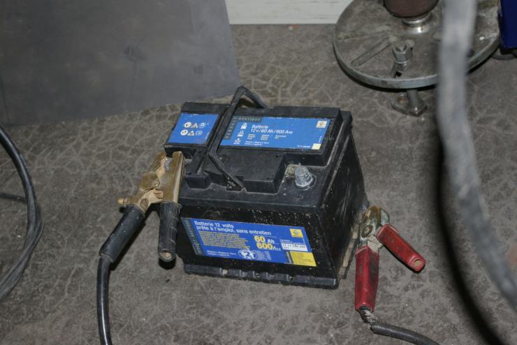

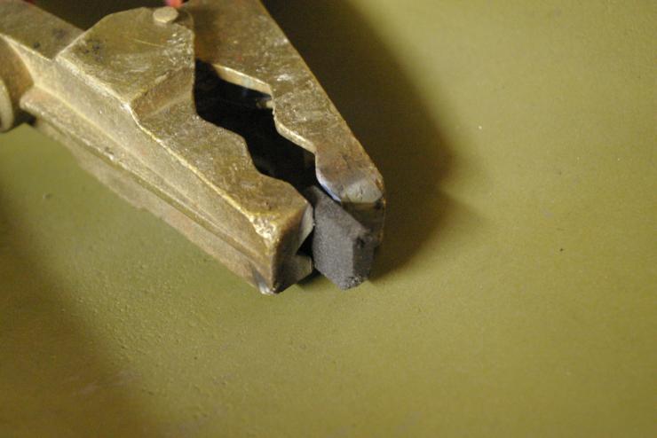

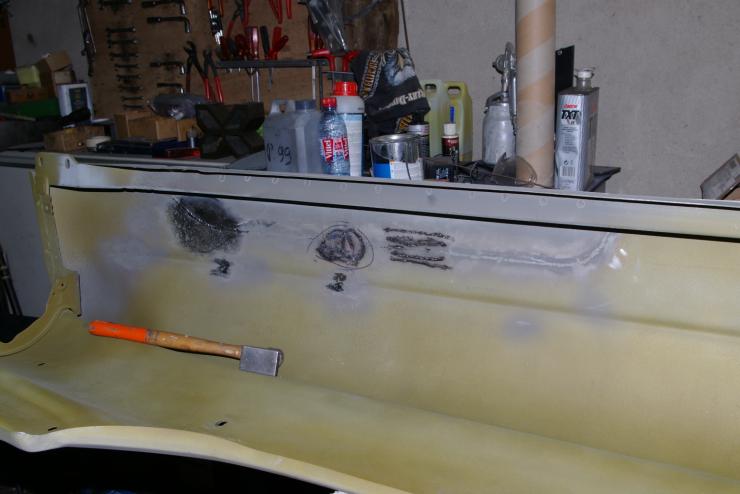

CAN-AM Posté(e) le 16 septembre 2013 Auteur Signaler Partager Posté(e) le 16 septembre 2013 Voici un peu de nouveau car les vacances m'ont bien aidé. Pour infos les longues soudures ( + de 70 cm) sur le dessus de l’aile ont créé des zones où la tôle est fortement détendue. Certainement causé par le non-respect des procédures de soudage que j’ignore ainsi que par le planage que je ne maîtrise pas au mieux. J'avais donc besoin de rétreindre la tôle allongée. Ne pouvant pas me servir de l’outil de rétreinte de l’atelier, je me suis confectionné un outil rudimentaire mais très efficace. Le principe étant de réaliser des points de chauffe rapidement et très localisé. J’ai donc utilisé une batterie 12 volts en état moyen, un jeu de câble de démarrage et un charbon de démarreur. Le tout afin d’imiter le crayon de carbone qu’utilise les carrossiers. Résultat super efficace ma tôle ne fait plus glon glon quand j’appuis dessus et ne bouge plus du tout. Si c’était à refaire, je mettrais une bougie de préchauffage en série afin de réduire l’intensité. Car mon système était de reste puissant. Ps : j’ai également utilisé le masque de soudure car la lumière dégagé par le charbon n’était pas supportable. Citer Lien vers le commentaire Partager sur d’autres sites Plus d'options de partage...

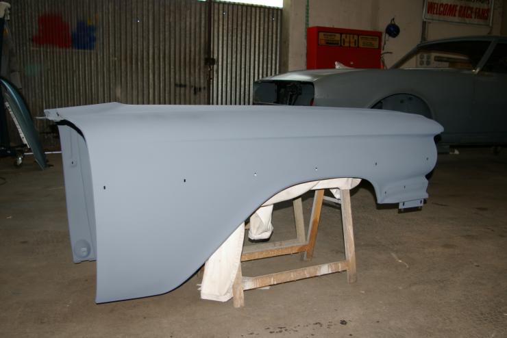

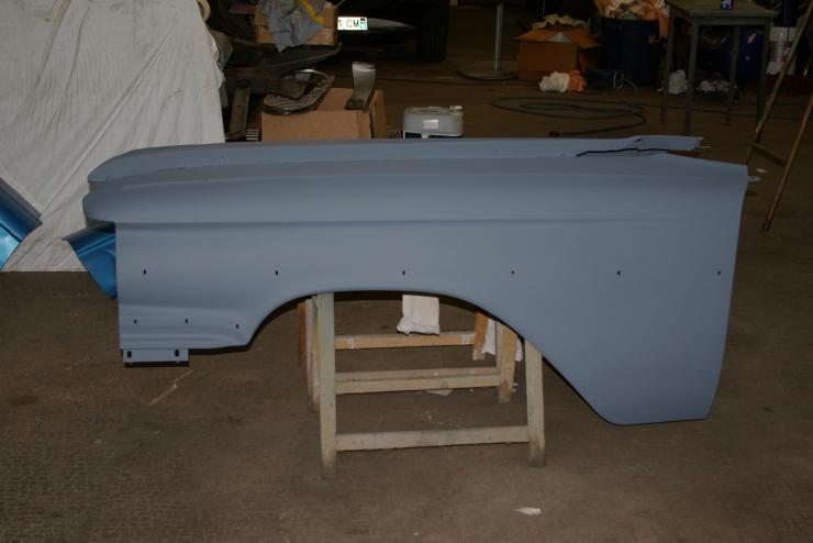

CAN-AM Posté(e) le 16 septembre 2013 Auteur Signaler Partager Posté(e) le 16 septembre 2013 Une autre étape a été franchise, celle de la mise en apprêt primaire afin de pouvoir appliquer les premiers mastic. Citer Lien vers le commentaire Partager sur d’autres sites Plus d'options de partage...

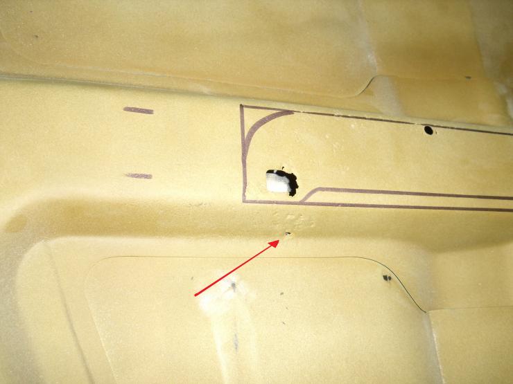

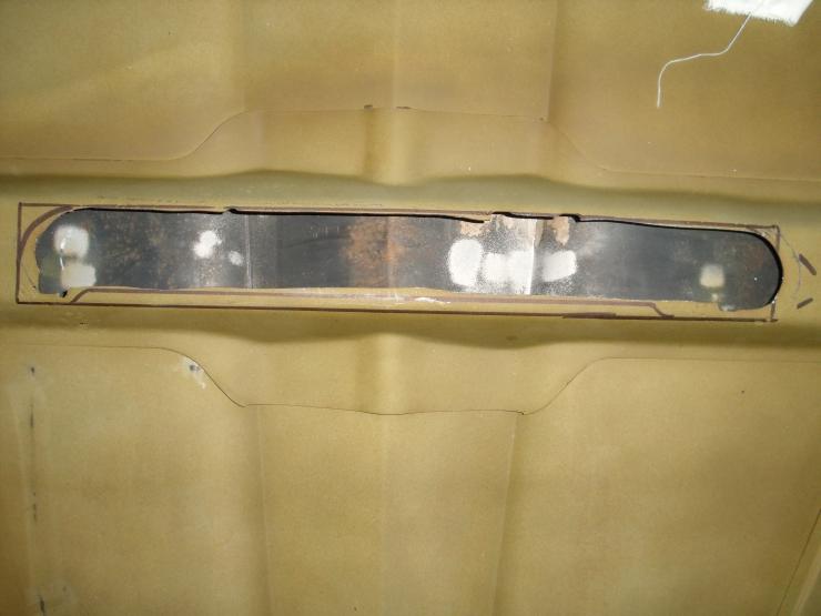

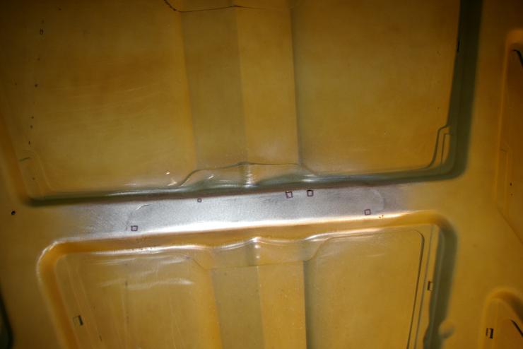

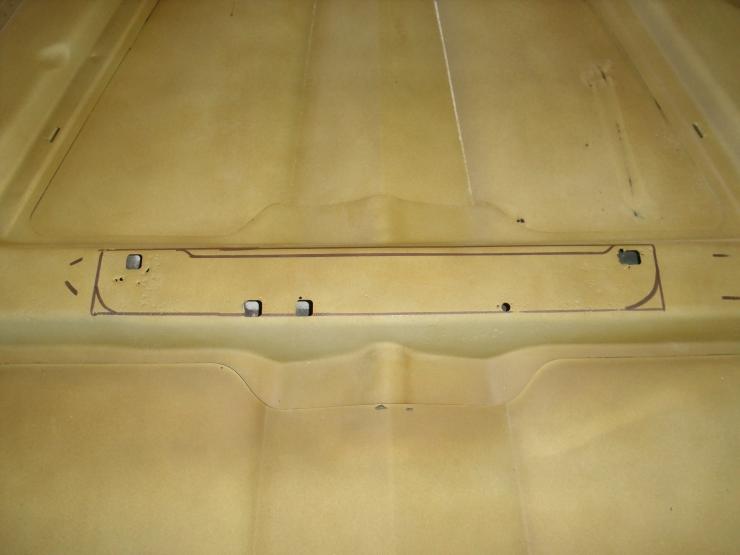

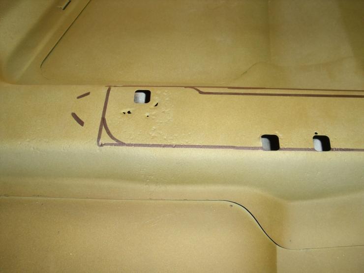

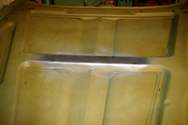

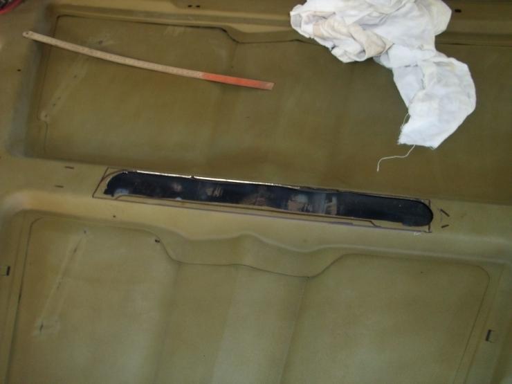

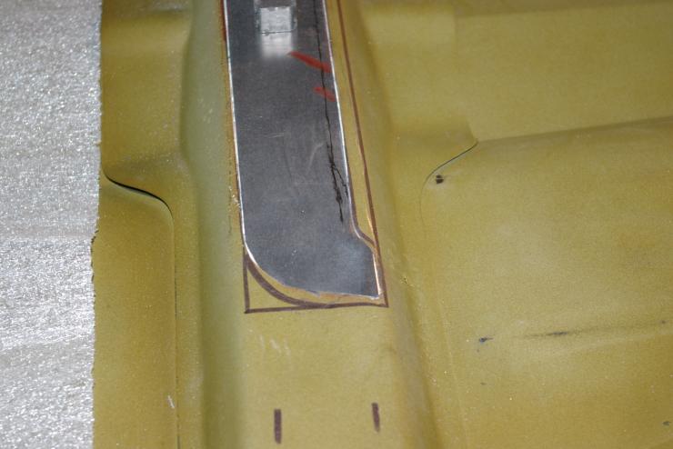

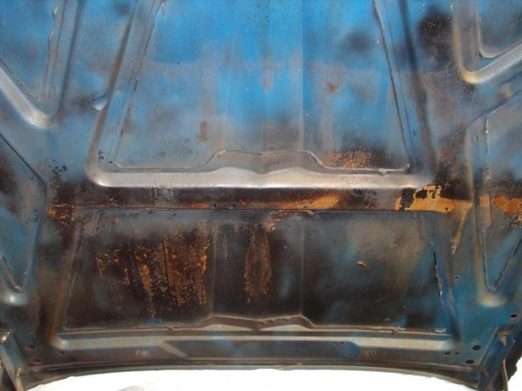

CAN-AM Posté(e) le 19 septembre 2013 Auteur Signaler Partager Posté(e) le 19 septembre 2013 Allons-y pour le capot abîmé par une ou plusieurs projection d'acide. Je pensais avoir à faire à un renfort attaqué de par l’intérieur et de par l'extérieur. Aprés découpe de celui-ci, je me suis aperçu que seul l'extérieur est endommagé. Donc se sera la seule grosse réparation nécessaire sur ce capot. Repérage des perçages pour les agrafes Puis découpe du renfort. Citer Lien vers le commentaire Partager sur d’autres sites Plus d'options de partage...

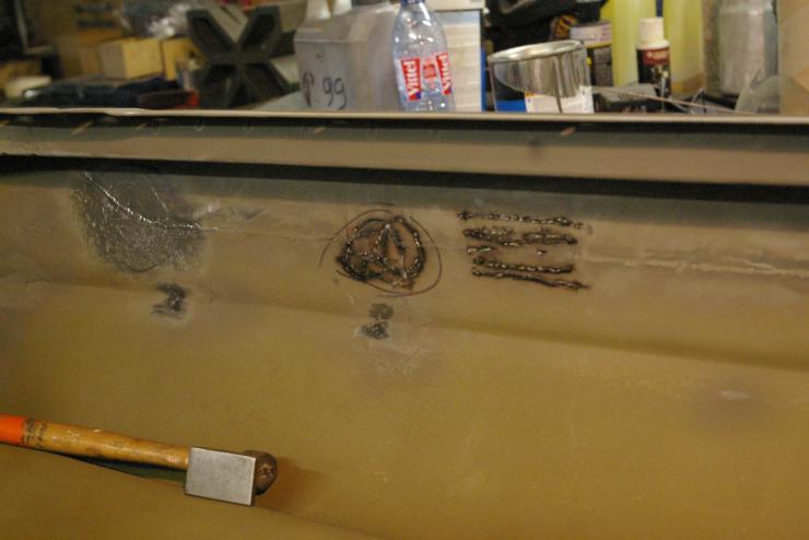

CAN-AM Posté(e) le 20 septembre 2013 Auteur Signaler Partager Posté(e) le 20 septembre 2013 Disons que nous n'avons pas le même but, et je pensais que ce renfort était bien attaqué de l’intérieur. Et je ne voulais pas le réparer à l'étain de peur d'emprisonner de l'acide à l'intérieur. Mais cette petite partie sera réparée à l'étain ou par soudure , maintenant que le renfort est ouvert : Citer Lien vers le commentaire Partager sur d’autres sites Plus d'options de partage...

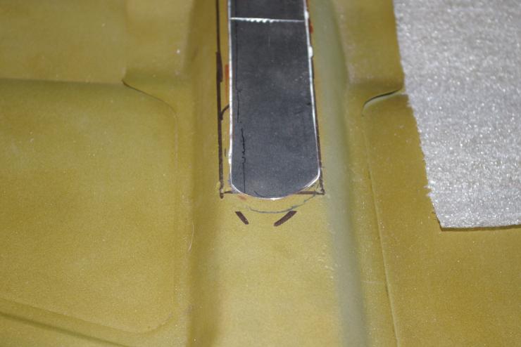

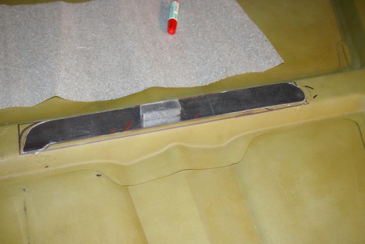

CAN-AM Posté(e) le 20 septembre 2013 Auteur Signaler Partager Posté(e) le 20 septembre 2013 Préparation du gabarit, découpe et mise en place du patch. Soudure du patch après traitement de l'intérieur (Phosphatant , zinc à froid ) Reste plus que les perçages pour les agrafe à effectuer. Citer Lien vers le commentaire Partager sur d’autres sites Plus d'options de partage...
