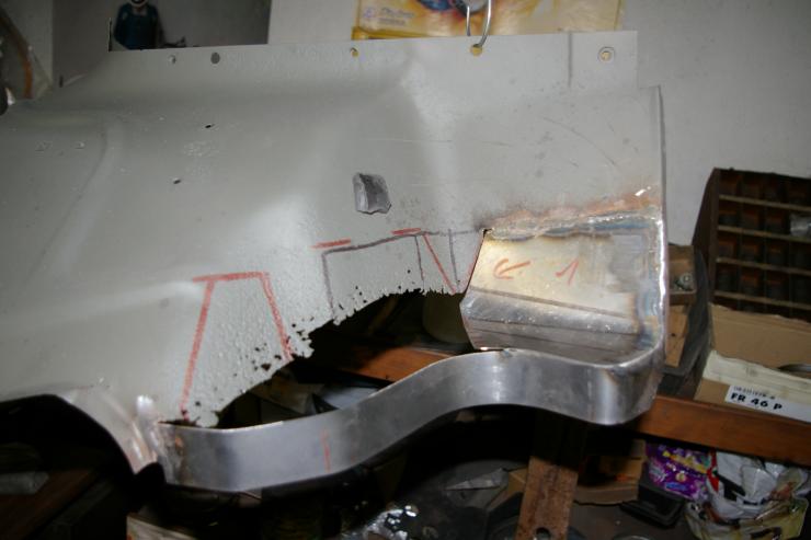

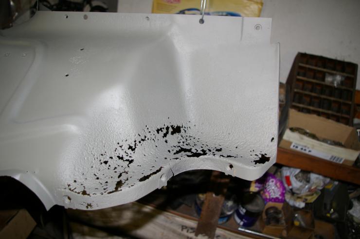

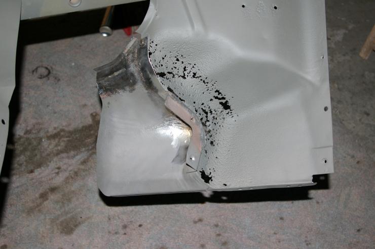

CAN-AM Posted May 5, 2013 Author Report Posted May 5, 2013 C'est vraiment un boulot monstre cette restau, bravo et bon courage pour la suite :-) Merci ,mais pour moi ce n'est pas une restauration. Même si cela si apparente. Je suis en phase réparation, car je m'arrête à la partie avant. Ceci dit, il vrai que ce qui est fait ne sera plus à faire Mais la peinture sera provisoire en attendant la restau complète et Vu que ce bleu n'est pas le bleu d'origine..et que j'aime bien avoir une auto qui soit identique à la plaque TRIM . Tu as aussi raison c'est beaucoup de boulot et de temps pour essayer de faire au mieux. Le but est de ne plus avoir à y revenir. Alors quand on aime on ne compte pas ...! Voilà par quoi je continue, réparation du renfort de l'aile avant droite et passage de roue avant gauche: Quote

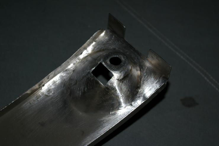

CAN-AM Posted May 6, 2013 Author Report Posted May 6, 2013 superbe boulot c'est impressionant le taf que tu fait magnifique :super: Merci, J'ai volontairement commencé par les pièces les moins visibles. Car cela fait un moment que je n'ai pas pratiqué cette discipline. Même si c'est comme le vélo...Cela ne s'oublie pas Le renfort d'aile me pose quelques problèmes de soudure ...mais c'est en forgeant que l'ont devient forgeron Et je ne vous montre pas les chutes des différents essais Quote

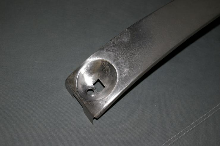

CAN-AM Posted May 8, 2013 Author Report Posted May 8, 2013 Le renfort d'aile avant droite... après. Quote
Vaihlor Posted May 8, 2013 Report Posted May 8, 2013 Hé bé, quel beau travail, on se voit quasi pas les soudures ! Quote
CAN-AM Posted May 9, 2013 Author Report Posted May 9, 2013 Hé bé, quel beau travail, on ne voit quasi pas les soudures ! C'est normal je triche Après avoir meulé ou poncé les soudures j'applique une couche d'étain afin de gommer les plus grosses imperfections. Cette pièce est à l'intérieur de l'aile et totalement invisible sur la voiture une fois assemblé. Donc l'aspect esthétique a ici peu d'importance . L'avantage de l'étain par apport à un mastic c'est qu'une fois refroidi il augmente la rigidité du support. C'est pour cette raison qu'il est intéressant de l'utiliser sur une partie fortement corrodée mais dépourvu d’oxydation et de perforation importante. Quote

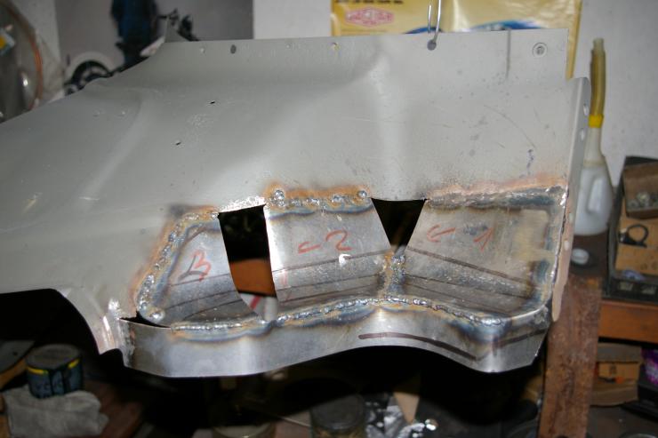

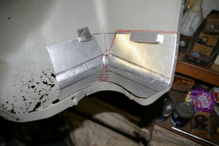

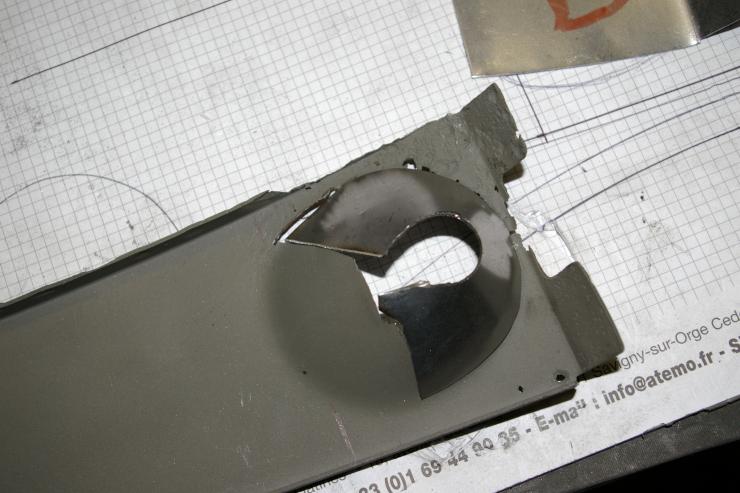

CAN-AM Posted May 9, 2013 Author Report Posted May 9, 2013 La suite du passage de roue AVG, gabarit , formage, présentation.... Quote

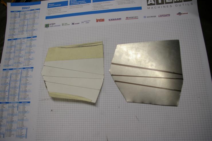

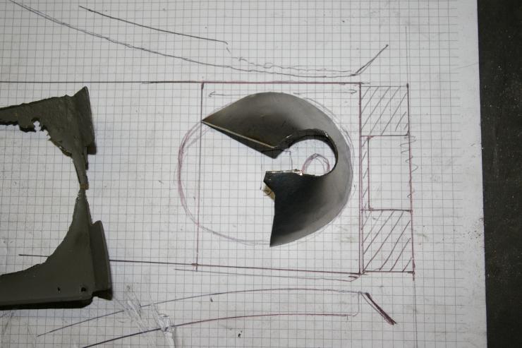

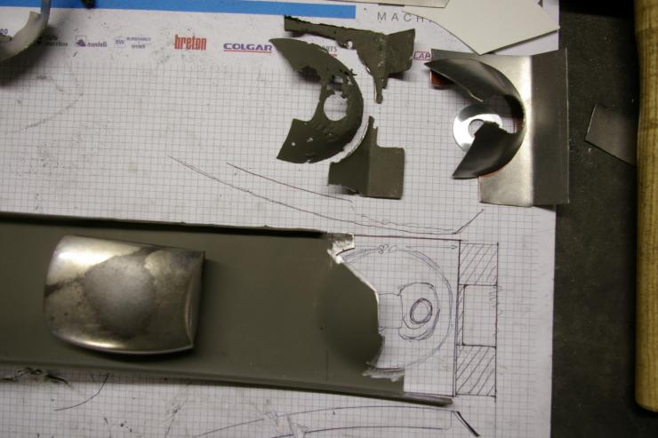

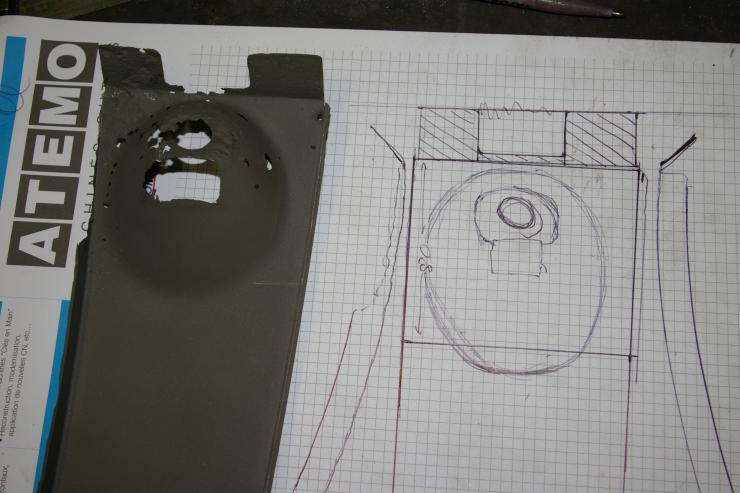

CAN-AM Posted May 12, 2013 Author Report Posted May 12, 2013 Ce weekend j'ai essayé d'avancer un peu plus sur le logement du bac à batterie dans le passage de roue. Alors n'étant pas un super carrossier, j'ai décidé de partager mon problème en 7 pièces différentes. Cela est nettement plus facile pour moi de les assembler en suite , afin d'obtenir la forme finale. Quote

CAN-AM Posted May 14, 2013 Author Report Posted May 14, 2013 Ahahahahahaha j'aimerai bien etre un mauvais carossier comme toi Je n'ai pas dis que j'étais mauvais , mais disons que ce n'est pas mon métier. Et que le temps que j'y passe est démesuré par apport à un vrai professionnel. De plus un vrai tôlier aurait sans doute réalisé cette pièce en beaucoup moins de morceaux que moi. Car mes méthodes doivent faire sourire certains pros . Quel travail ! J'admire, sincèrement... Si je savais faire la moitié de tout ça je serais déjà aux anges Tout s’apprend avec le temps, surtout si la passion est là. Mais même si l'ont prend plaisir à faire ce genre de travaux. Je te rassure être au volant et roulez avec est bien plus agréable. Ps: S'il te plait arrête de donner des coups d'accélérateur quand tu es à l'arrêt dans ta Chevy, tes coussinets de bielles n’apprécient vraiment pas Quote
