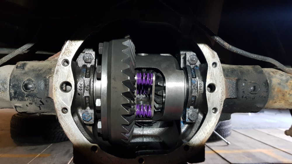

Comet72 Posté(e) le 18 juin 2022 Auteur Signaler Posté(e) le 18 juin 2022 Merci! Quelques photos de la semaine passée, démontage et inventaire des pièces des freins arrières, ouverture du carter pour dépose des demi-arbres, remonter le joint à gauche et essayer de comprendre pourquoi tout était démonté et dans des cartons dans le coffre (pas encore compris honnêtement, 'faudra que je rappelle l'ancien proprio pour essayer de creuser)...nettoyage du tout, graissage à neuf et réglages. Les mâchoires, joints de demi-arbres, roulements extérieurs et un demi-arbre seront à revoir si je le garde et que je le refais. sebastien 01 1 Citer

EiGhT-PaCk Posté(e) le 20 juin 2022 Signaler Posté(e) le 20 juin 2022 Le 18/06/2022 à 08:55, Comet72 a dit : Tu as un G80 ?! Le miens est shot, le glissement limite ne s'engage plus sur terrain gras. Les demi-arbres, c'est mon prochain job. Pas de fuite sur le mien, mais j'ai pas mal de jeu dans une roue: soit c'est le roulement qui est fatigué, soit le C-clip ... En tous cas il n'a pas l'air en mauvais état, ou alors il est très photogénique ton Tahoe sebastien 01 1 Citer
